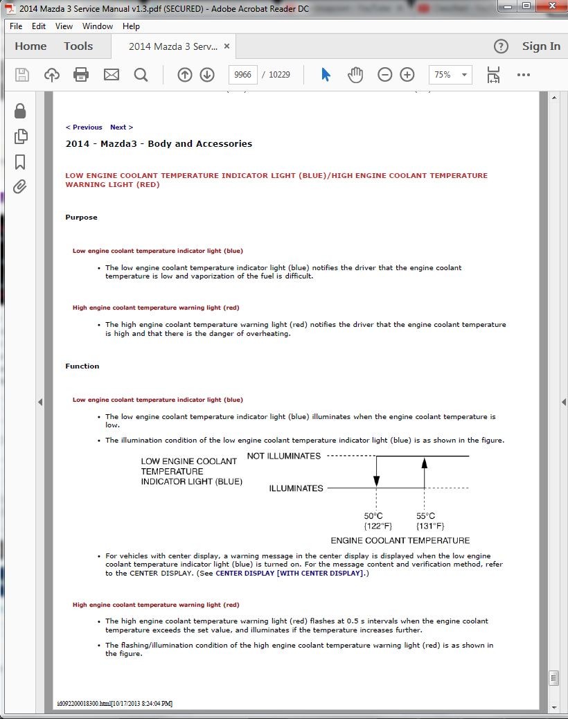

Haklısınız hararet konusunda sıkıntı yaşayacağımı bende düşünmüyorum yeni nesil araçların soğutma sistemleri güzel. Benim için mesele şu mavi ışık kaç derece olunca sönüyor çünkü hızlı sönüyor.
Dizel soğukken extra bu durum yoksa gaza basmam yağlamaların iyi olması için. 60 derecede sönüyorsa mesela bu iyi değil
Tarahumara
55 derecede sönüyor mavi ışık. Kırmızı ışık 122 derecede yanıp sönmeye başlıyor. 127 derecede sürekli yanıyor. Benzinli modellerde böyle. Dizellerde farklı mıdır bilmiyorum.
Servet
Bu arabada iki eksik var, biri ön cam ısıtma diğeri ön ısıtma sistemi
SafaTR
3 saat önce, Tarahumara :
Resimlerin kaynakları nedir hocam? Teşekkürler ozaman ışık söndükten bir müddet daha sakin kullanımda fayda var.
Mazda 3 Service Manual i var bende pdf. 10.229 sayfalık. Araçla alakalı bütün teknik bilgiler var içinde. Hata kodlarının nasıl çözüleceğinden, en ufak panele kadar nasıl sökülüp takılacağına dair.
