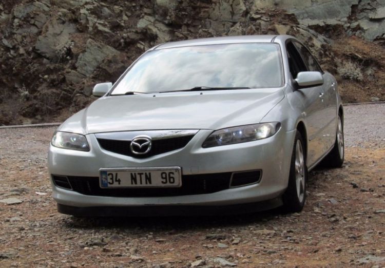

Bir Mazda 6'ya Neler Yapılabilir ?

Çok emek verilmiş bir araç....Ayakta alkışlıyorum....
Aracı kısa sürede olsa kullandım. Gerçekten çok çok iyi gidiyor. Teknik verilerinin altında hızlanıyor ve 7200 devire kadar soluksuz devir çeviriyor. 1 ve 2. viteslerde asfaltı tırmalayarak gidiyor. Süspansiyon çok iyi, direksiyon tepkileri çok iyi....

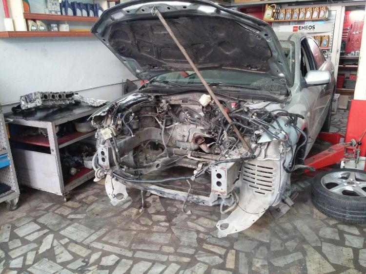

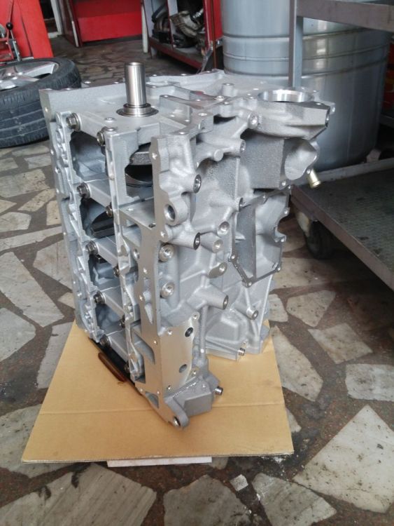

yani motoru yaparken 2.3 ile swap yapsak mı, yoksa turbolasakmı diye çok düşündük..   ama ustaları ikna edemedik..   bide yazılım değişikliği gerekiyor.
aslında şimdi de turbolarım da,  yazılım konusunda biraz sıkıntıya düşüyoruz.
hedefimiz orjinali bozmadan çıkma bi ecu alıp, onun üstünde yazılımsal çalışmalar yaparak,  sadece yazılımla type-r gibi 200hp üstüne çıkmak. kağıt üstünde  bir engel yok. pratik te ne olur bilmiyorum =)
yüksek sıkıştırma oranı var.
elektronik ateşleme ve elekronik bobinler var.
değişken sübap zamanlaması vvt  (vtec) var.
headers var.
bir tek vakit yok =)

Araç gerçekten farklı bir 6. Bilindiği üzere bu kasa genellikle 141 bg lik vanos(VVT) olmayan modeliyle bliniyor. Bu araçta 147bg VVT var. Bir üst kasada kullanılan motor. Özellikleri olarak bakarsak (Mesela otomatik cam kapama yok bu kasalarda 2005 ve öncesi) araç dışarıdan alt kasa ama teknik olarak üst kasa diyebiliriz.
@Zealot un aracına gelince Kaput altında şanzuman ve üst kapağın aluminyum bloğu haricinde aklınıza ne geliyorsa değişmiştir. En son gergi bilyasını değiştiren usta " yaw bunun heryeri yeni yaw ;D " demişti. Araç şu anda 2. viteste 80km ye kadar sarıyor. Bu araç 1600 kg bildiğin yeri yırtıyor. Bunda yukarıda sayılan modifiyelerin büyük etkisi var bence. Çünkü motorda standart dışı hiç uygulama olmadan sanki kaputun altında başka bir motor varmış gibi gidiyor. Şu ecu yazılımı ve water methanol injection ile çok farklı olacak. Hep beraber göreceğiz.
