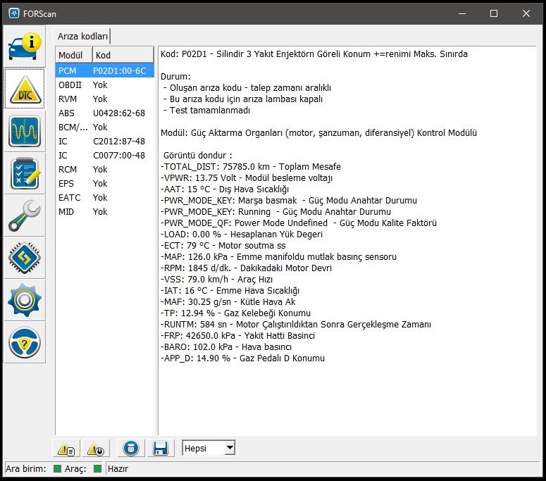

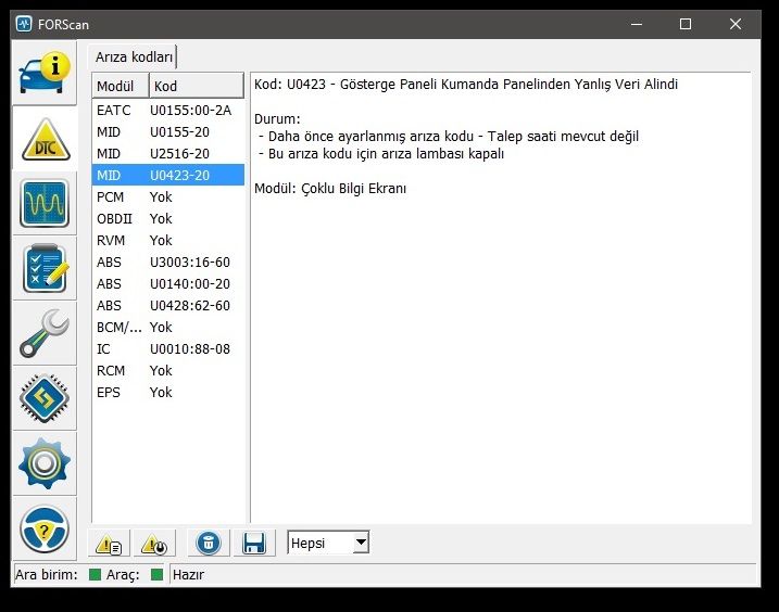

İlave olarak yukarıda bahsettiğim enjektörlerle ilgili arıza koduna ilişkin arıza kaydı sayfa görüntüsünü de bilgisayarıma kaydetmişim onu da ekliyorum.
Göreceğiniz gibi aracın adeta o an ekran görüntüsünü almış gibi herşeyi kaydetmiş. Normal arıza okuma programlarında bu kadar ayrıntıya ulaşmak pek mümkün değil. Genellikle arıza kodu yazar, internette o kodun ne olduğunu bulur çözüm ararız. Bu detaylar teşhis konusunda daha doğru ve adrese teslim müdahale için kolaylık sağlayacaktır.
Başıma gelen bu durum için üç tane enjektörcü ile görüşmüştüm. İki tanesi hemen sökmek lazım, o seri enjektörlerde bu sıkıntı hep var, bobin takımı değişmek lazım fln dediler. Başka bir enjektörcü ise telefonla görüştüğümde "evet, bu seride daha sık çıkıyor bobin hatası olayı, ama madem elinde cihaz ve program var, bir süre daha takip et yinelerse bakalım boşa para harcama" dedi. Sokette titreşimden anlık gevşeme de olabilir, bir kontrol et dedi.Enjektör soketlerini kontrol edip tekrar oturttum.  Araçta bu arızayı okuduğumda araç 75,785 km di, şuan 81.500 civarında, o günden beri tekrar karşılaşmadım. (Maşallah diyim, umarım bir daha karşılaşmam :nazar:)

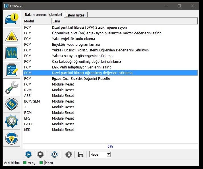

Programda ayrıca sensör değerlerini canlı izleme, grafik olarak bir kaç sensör değerini ekrana getirip kaydetme, ecuların test edilmesi ve resetlenmesi gibi fonksiyonları da mevcut.

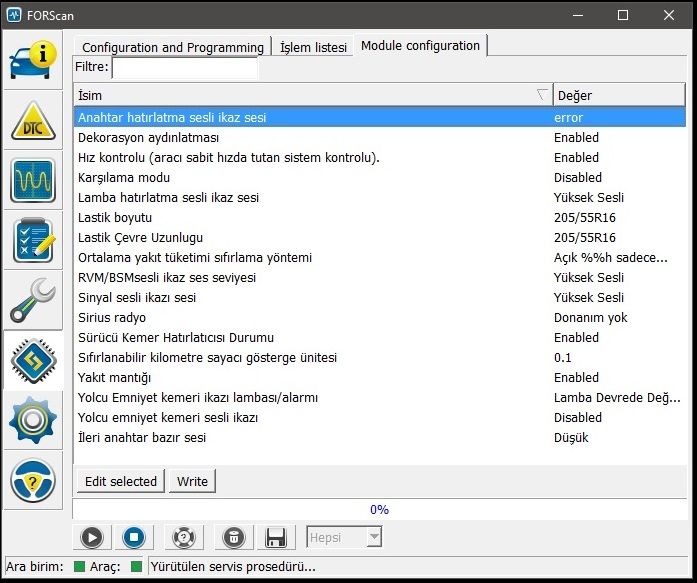

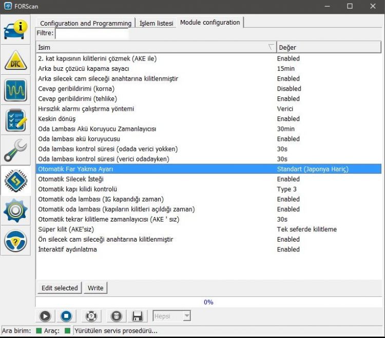

Menülerin içeriği aracın ecusuna ve erişilebilen fonksiyonlarına göre değişiyor. Mesela 1. nesilde neredeyse hiç değişiklik yapılamadığını söyledi bağlanan arkadaşlar. 3. nesilde kapı kilidi aktifleştirilip çalışır hale getirilebiliyor. Keza asbuilt kodları ile yapılışını anlatan bir arkadaş vardı forumda.
2. nesil dizel menüsü bu şekilde, benzinlide DPF ile ilgili kısım yok, ama programlama menüsü aynı. Benzinli otomatik kullanan arkadaşım karşılama modu ve diğer fonksiyonların menüsünün benim gösterdiğimle aynı olduğunu söyledi.

Cama su sıktıktan sonra sileceklerin 5 kere silmesi ile ilgili değişikliği yaptıktan sonra da video çekip koymayı planlıyorum akşam. Camda su kalmadığı halde fazladan kuru camda sürtünen silecekler bana kalırsa gereksiz yıpranıyor :)
EDİT: Silecek menüsünü iptal olarak ayarlayınca cama su sıkarken silecek hiç çalışmıyor. Sadece su sıkıyor. Benzinli otomatik aracı olan arkadaş iptal yapınca su sıkarken 2 kere sildiğini söyledi.
Bu farkın neden kaynaklandığını ve çözümünü bulunca konuya ilave edeceğim.

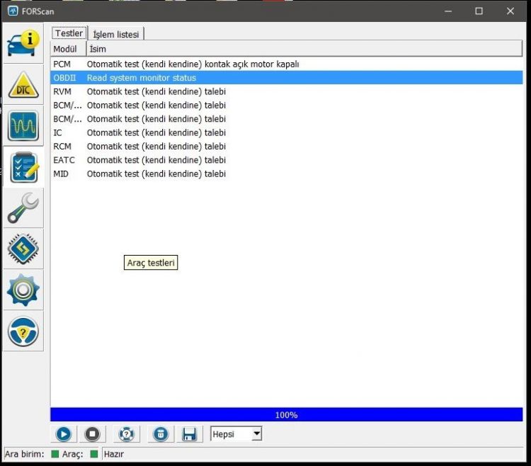

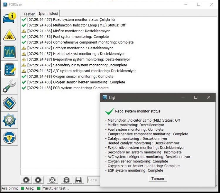

Programın diğer menülerinden olan Test menüsünden de bahsedeyim.
Program aracınızda bağlanabildiği ecuların ve bunların kontrolü altındaki donanımları test edebiliyor.
Her bir birim için farklı durumlar var, ki program ilerleme aşamasında sizi yönlendiriyor. (Kontağı aç, motoru kapat, vites ve elfreni konumu şu olsun vs.)
Sıralama halinde test işlemini gerçekleştirdikten sonra tespit edebildiği sorunu size ekranda gösteriyor. Örneğin kabin/gövde kontrol ünitesi testinde lamba açık devre uyarısı alıyorum ben. Bunun sebebi iç aydınlatma ve harita lambalarını kendi yaptığım led lambalara çevirmem. Can-bus yanıltıcı bobin bağlamadığım için lambaları açık devre olarak görüyor. Test sırasında bazı donanımların desteklenmediğini görebilirsiniz. Desteklenmeyen donanımlar motor, ve pakete bağlı olarak araçta bulunmayan/test edilemeyen bölümler ile ilgili.
Bu kısım da bazı teşhisler için yardımcı olabilir.
Örneğin dizel araç için katalitik konvertör monitörü, katalitik konvertör sıcaklığı desteklenmiyor.
Kabin/gövde (BCM) testinde konum lambaları açık devre. ads.jpg

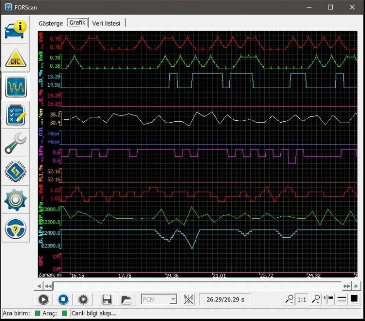

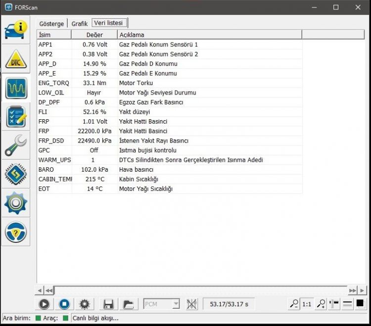

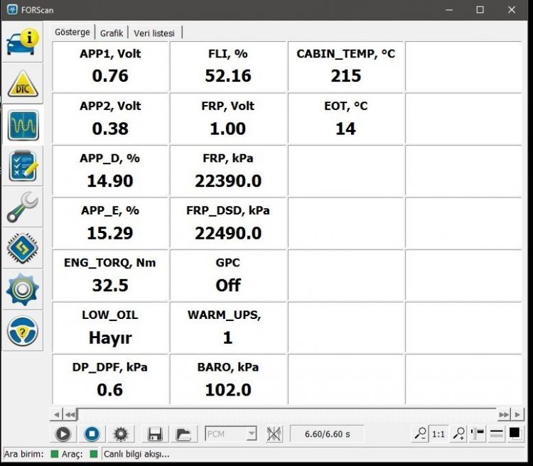

Bir diğer kısım canlı veri okuma bölümü. Bu kısımda istediğiniz ecuya ait parametlerden istediklerinizi seçerek,anlık verilerini okuyabilir. 3 farklı şekilde görüntüleyebilirsiniz. Örnek olarak motor ile ilgili bir kaç parametreyi ekleyip canlı veri okuma yaptığım görselleri ekliyorum.

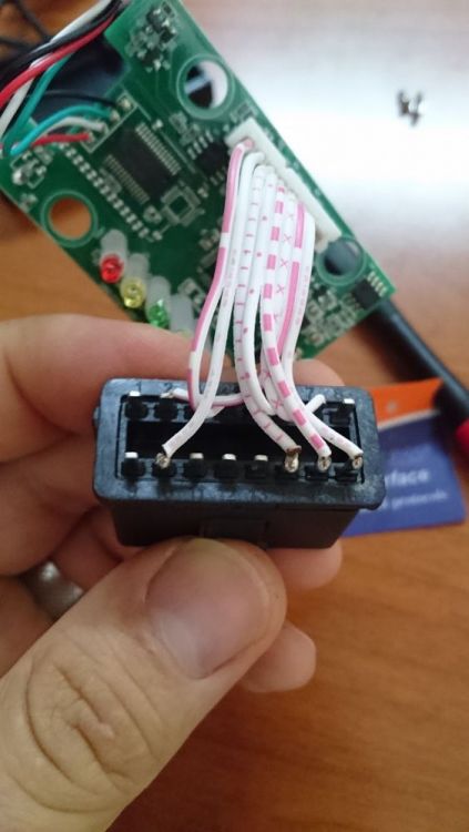

Sadece girdim verileri okudum ve çıktım. Program Türkçe de olsa bazı teknik kelimeler direk çevirilmiş. İngilizcesi daha iyi olabilir. Ben direk obd ile gelen cd den kurmuştum. Sanırım Full sürüm ama eski bir sürüm idi. Sonra da üzerine düşmedim. Benim en çok dikkatimi çeken şey, ECU ile haberleşme ile ilgili Dos ortamına benzer bir pencere vardı. Doğru kodla yapılamayacak bir şey yok. İleri programlama bilgisi ve aksilik olma ihtimaline karşı elektronik bilgisi lazım. Özetle imkan olsa 5 dolarlık bağlantıyla her şey yapılabilir. Programın/programcının becerisine kalmış.
S1 ile S2 nin Ecusu hatta Ecu üreticileri bile farklı diye biliyorum. S2 (R3) biraz daha kapalı bir sisteme sahip ama belli de olmaz denemek lazım. Dediğim gibi imkan ve zaman meselesi.
