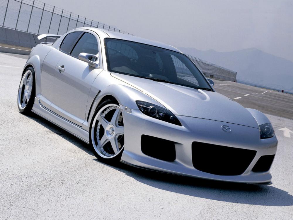

Merak ediyorum acaba R3 ön tamponu çıkmacıdan alıp S1 e montajı yapılabilir mi ? Sis farlarıyla beraber komple ön tampon...
Ön tamponun farlar ve ön çamurlukla birleştiği yerler farklı, oralar değiştirilmeden takılamaz.
S1 'de ön tamponun ortasında plakanın konulduğu oval bölge Helloween şekline benzediği için değiştirenler de var. Fakat orası sadece boş durduğunda öyle görünüyor. O yüzden daha cok ön  plakasız gezenlerin veya plakayı başka yere örnin ön cam altına koyanların fark ettiği bir şey.
O zaman yapılacak olan sey belli...Fiber Glass malzemeden döküm yapan fiberciler var...Sevdigim tampon modelini yani asagıda resimde ki tamponu döktürücez tabi kalıbı varsa...Baska alternatif görünmüyor...
babacanmurat
Tam olarak aradıgım tampon buydu üstad isminide ögrenmis oldum bu vesileyle...Arastırdım Türkiye'de yok gibi...Hele su makineyi bi alim...Ondan sonra tecrübelerinden fazlasıyla yararlanacagımdan emin olabilirsin O0
