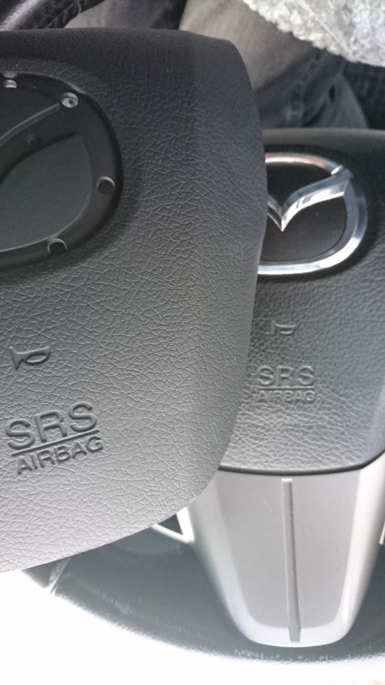

Malum parça geldi ama çok azda olsa orjinal kapakla gelen arasında renk farkı var. Sonuçta parça yan sanayi belli. Dokusu, esnekliği neredeyse herşeyi aynı gibi ama renk olayı yüzünden sadece logoyu kullanıcam heralde. Araba 76000 de servis zamanı gelince rica edicem şu kapağı bi söküp şu logoyu yapabilir miyiz diye. Orjinal logoyuda bi kenara koyup güzelce zımparalayacağım astar boya atıp orjinal renginde sprey boya ile boyayarak.

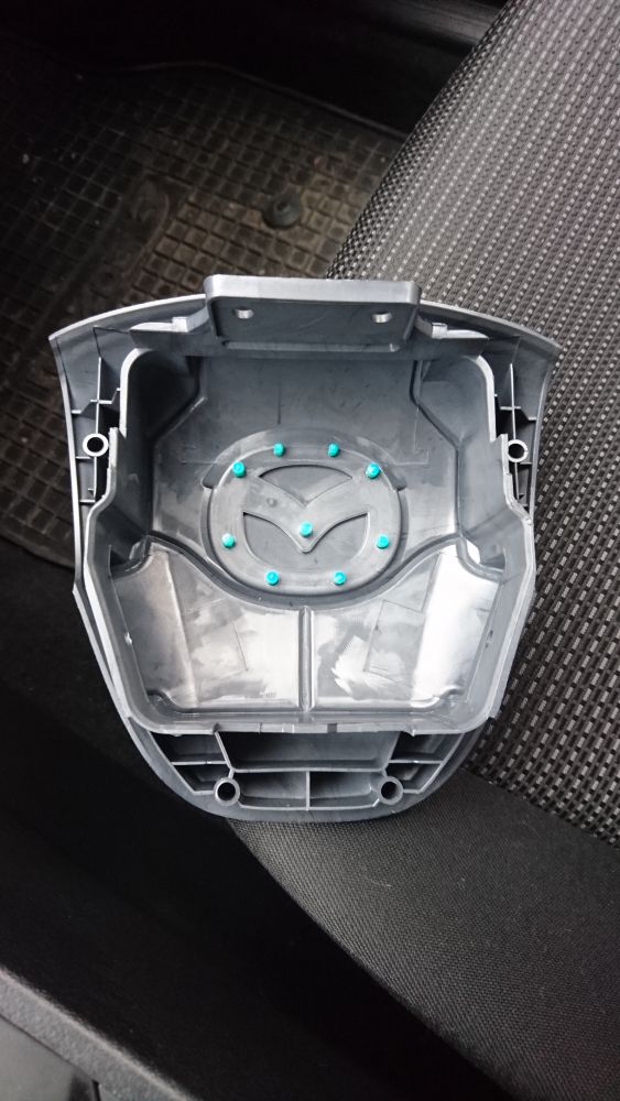

Renk farkı resimden de rahatlıkla fark ediliyor. Amblem orijinalinde de öyle puntolu ise kırmadan çıkartmak zor olabilir. @Mustafa Y. . Bir de logonun arkasının resmini gönderebilir misin ?
Mustafa Y.

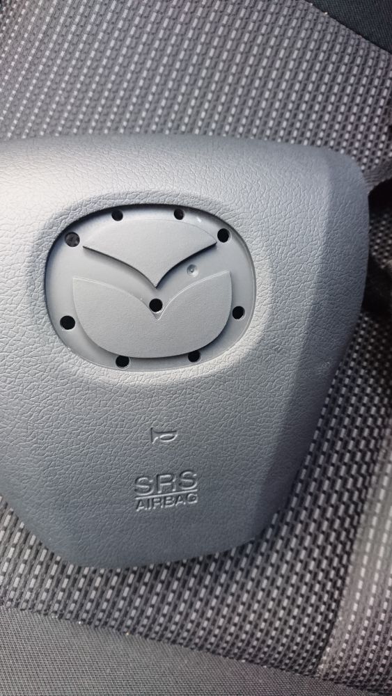

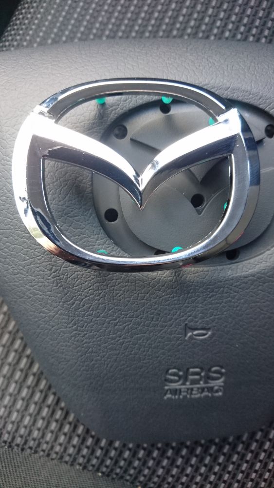

Resmi yarın atarım,  orjinal kapağa bu logonun uyacağını sanmıyorum. Gelen logonun çıkıntılarını orjinal kapağa işaretleyip uygun matkap ucuyla delik açmayı, taktıktan sonrada birer damla japon ile sabitlemeyi düşünüyorum. Valla bu ikinci nesil Mazda 3 ün içiyle uğraşmaktan bıktım. Vites topuzu soyulması, direksiyon pullanması, bu logo işi, ön konsol açılması artık yeter yani 5 senelik araçta bunların olmaması lazım ama her neyse burdan bu logo sorununu yaşamak istemeyenlere bir tavsiye herşey logonun kaplamasındaki küçücük bir soyulma ile başlıyor, ne yapın edin kalan kısımları soymak için elinizi o kaplamaya sürmeyin.
