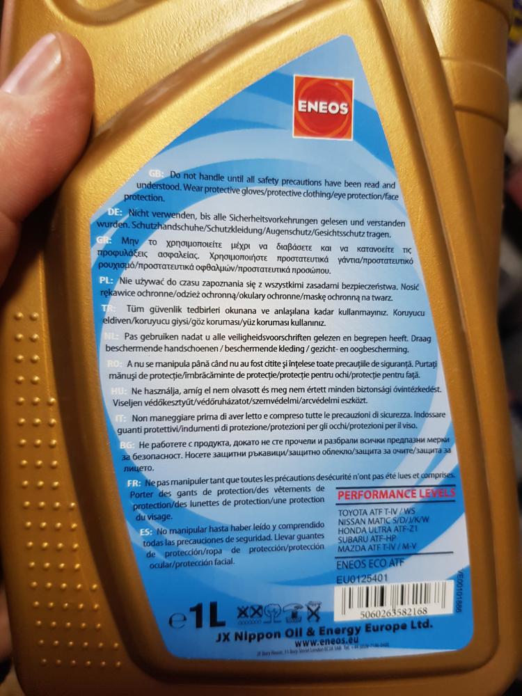

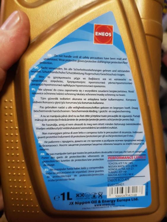

20180427_181638.thumb.jpg.dfd78455a7dcea6659c914a71feba9d2.jpg@quiteguide Abi mazda atf serviste bile kalmamış en assagiya 1 hafta sonra gelir diyor bende pzt. Bakima giricem başka iznimde yok hazirana kadar onun yerine bu yağ olur mu sence ve sen ne kullandin ATF ?
quiteguide
@Zealot sayesinde öğrendim, bende bu yağı. Yine de tercihim Mobil 1 Synthetic ATF den yana olmuştu. Fiyat olarak mobilin neredeyse yarı fiyatı. Bence değerlendirilebilir. Tercih tamamen senin.
Eneos Mobil den de iyi bir yağdır. Ucuzsa da hele hiç düşünmeden alın.
Srkaragoz
Yarın alıcam yağ ne alayim diye kararsızım mobil 1 ' inde bir sürü ATF'si var hangisi bizim araca uygun onu anlamadım. Varsa link yada fotoğraf atar mısın mobil 1 için ve son kararı bana bırakmayın lütfen bir yağ önerin abiler :)
Son olarak şanzıman yağ soğutucusu hakkında biseler okudum kafam karıştı yağ degisimi yaparken o soğutucuyuda sokmelimiyiz 2. Nesil araclarda
@Mutlu Tekir @Zealot @quiteguide
quiteguide
Daha Eylül ayında 32.5 TL imiş, güncel fiyat 39 TL. Hondacilar (Civic) yağdan gayet memnun.
Seni bilmem ama ben 8 lt atesliyebilirim bu fiyattan, elimizde bulunsun :)
Ek olarak, bu işi daha önce yapmamış & bilmeyen birine flush yaptırtma!
quiteguide abim söylemiş herşeyi zaten. Tamamını değiştirmek gerekli kesinlikle. Ama daha önce yapmış bir yerde yaptırın. Sadece şanzıman yağı değişim işçiliğini mazda yetkili servise yaptırabilirsiniz.
Srkaragoz
Tamamını değiştiricek bir yer bulamadım izmitte olan yerlerde makinaları kaldırmışlar, flush değişim yaptıramayacağım için bu farklı yağı Eneos Eco ATF , dişliler ve türbin içerisinde kalan diğer eski yağla karışması bir sorun çıkartırmı sizce ? @quiteguide @Mutlu Tekir
quiteguide
Güzel soru. Ben, iki defa geleneksel şekilde 3-3.5 yağ boşaltarak yapmıştım ilk değişimi ama yeni konulan yağ Mazda'nin orj. şanzuman yagiydi. Şimdi sen eklemeyi farklı bir marka ile yapmayı düşünüyorsun. Bu durumda, bence sanzumana hiç dokunma, ne zaman ki flush yapan bir yer bulursun, komple siviyi ve filtreyi birlikte değiştir. Şanzıman da belirgin bir sorun & durum yoksa, kafaya takma.
