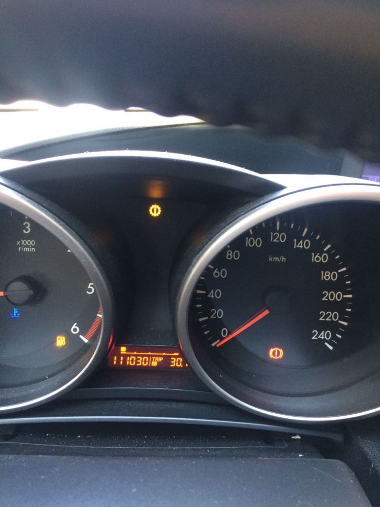

Herkese selamlar.  2010 model 109hp dizel hb mazda3 sahibiyim. Ford altyapısıyla sadece 2010 yılında üretilen hb dizel mazda 3ler bir üst modeli olan 6 ileri dizeller gibi sıvısız değil partikül sıvılı katalizöre sahipmiş bunu ben de bilmiyordum ve sıvısı bitmiş biz de haberimiz olmadan bu şekilde kullandık ve geçen hafta arıza ışığı yaktı. Maslak evo ya gittim (Y6) koduyla motor ağrızası verdi pc ye bağlandığında ve servis katalizörün tıkanmış olduğunu ya yenisinin takılması gerektiğini söylediler( yeni katalizöre kdv dahil 3850 lira fiyat verdiler) bu ücret bütçemi açtığı için diğer alternatif olan katalizörü temizlenmesi işlemini söylediler ve bana oto sanayide bir yer önerdiler. Gittim ustalar gerçekten uğraştı ve hakkını vererek temizlediler. Daha sonra direk aracı alıp Maslak evo ya götürdüm 110.000km bakımı için ve partikül sıvısını da serviste eklettim.
Servis bana şunu dedi; bu katalizörün sıfır parça olmadığı için rejenerasyonun serviste olmayacağını benim yüksek devirde 100km kadar yol yapmam gerektiğini arıza lambasının öyle söneceğini söylediler. Ben de ertesi gün 120 km yol yaptım yüksek devirde fakat arıza lambası sönmedi bu olayın üzerinden 2 hafta geçti aracımı kullanıyorum ve halen arıza lambası yanıyor dolayısıyla da araç hala sınırlı güçte çalışıyor. 110-120 km hızın üzerine kesinlikle çıkmıyor. Çözüm önerebilecek biri var mıdır?

Burak    4.196
Geçmiş olsun. DPF ile ilgili bir arıza vermedi mi bu durumdan önce?

M.E.G    1.233
M.E.G
15-20 dk boyunca 3000 devir üzeri sürmeniz lazım. Mesela 3. Viteste 3500 devirde 15-20 dk sürün.
Siz nasıl yüksek devirde sürdünüz ? Kaç dk, kaç devirde?

Öncelikle Araç 3. vitesteyken 3000 devirin üzerine anca biraz meyilli yollarda çıkıyor, 4. vitesteyken 3000 devirin üzerine hiç çıkmıyor. İlk denememde 120 km boyunca 2500-3000 devir arasında yol gittim zaman zaman 3000ün biraz üzerine çıktı. Geçenlerde bir deneme daha yaptım 30-40 dakika boyunca 3. Viteste 3000 devirde yol gittim gene birşey değişmedi.

2. Viteste deneyin çıkar muhtemelen. 2. Vites 3500 devirde hız sabitlemeyi açın hızı sabitleyin 20 dk boyunca sabit gidin.

Araç koruma konumuna girmiş sanırım.
Yapılması gerekenler;
1-Yapılan işlemin ecuya tanıtılması,
2-Mevcut arıza kodlarının silinmesi,
3-Sonrasında programla servis menüsünden statik rejenerasyon yapılması gerekli.
Belirli bir doluluk oranından sonra araç yolda rejenerasyon başlatma sınır koşullarını geçtiği için başlatmayabiliyor.
Dpf yi temizletmiş olsanız bile ecuya bunu tanıtmadığınız sürece araç kendini koruma modunda çalışmaya devam edecektir. Söylediğim 3 maddeyi uygulamanız durumunda büyük ihtimalle sorununuz giderilecektir. (Dpf de kalıcı hasar oluşmadığını, temizlenip, sıvının eklendiğini varsayarak söylüyorum)

Çok teşekkür ederim servis bunların hiçbirini yapmadı ve bana aracı sürerek normal hale getirmem gerektiğini söyledi sadede. merser i aradım onlar da sıvının bilgisayarda araca tanıtılmasını gerektiğini söyledi. Servise bu haftaiçi tekrardan gidicem inşallah düzelir.

Aşamaların uygulanmasını sağlarsanız çözeceğinizi düşünüyorum.
