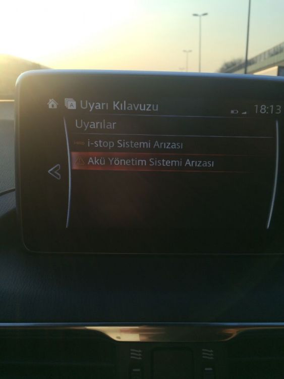

2015 mazda 3 sahibiyim. 2016 trafik çıkışlı olmasına rağmen 10.000 km de olan bir araç istop uyarısı verdi ve akü yönetim sistemi arızası gibi bir bildirim verdi. Ne yapmam gerekiyor. Yarıdm ederseniz sevinirim. Senesi dolmamış bir araç için çok üzücü bir uyarı bu... Teşekkürler

Sanki i-stop değil de direk akü arızası gibi. i-stop da akü ile ilintili olduğu için o da arızaya düşmüş. En kısa zamanda servise gitmen gerekiyor bu durumda araç garantide olduğu için.
Akü yönetim sistemi dediğine göre şarj olmuyor olabilir mi acaba ???
