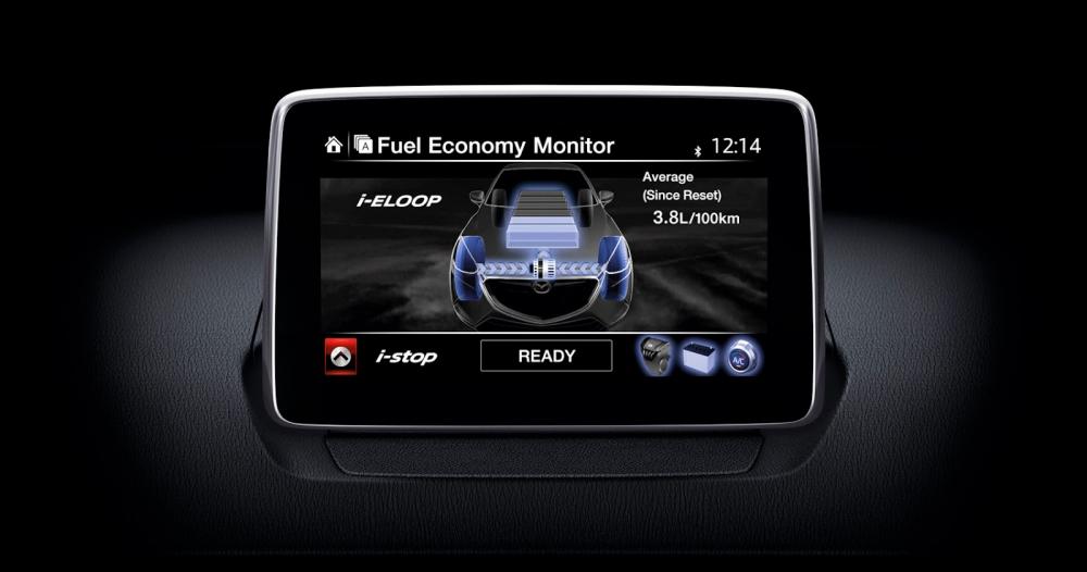

Merhabalar,
2015 mazda 3 reflex sedanım var 43000 de. Alalı 3 gün oldu. Aracı galeriden aldım. Orada tavan lambası 2-3 gün açık kalmış bu sebepten akü belli bir seviyenin altına düştüğü için istop çalışmadı. Sonra arkadaşlar sağ olsun sıfır akü taktı gerekli kodlamaları yaptı ( kozyatağı damla oto mazda servisinde. Bu işlemler 5-6 saat sürdü  )  daha sonra aracı teslim aldım ve 2 gün boyunca sorunsuz start stop çalıştı. Bugün tekrar bindiğimde start stopu çalıştırmayı bir türlü başaramadım. İstop düğmesine basılı tutuyorum yazısı ya sarı renkli çıkıyor yada kayboluyor. Bildiğim kadarıyla yeşil olması lazım. Sorun nedir çözemedim. Bu arada saatlerce arabayla gezdim sorun motor ısısı da değil. Yardımcı olursanız sevinirim.
AreY
İ-stop düğmesine basılı tuttuğunuzda gösterge tablosunda ki lambası sürekli yanar ve bu durumda istop devre dışı bırakılmıştır, çalışmaz.
Aracı ilk çalıştırmadan sonra düğmeye basılı tutmadığınız sürece istop devrede olacaktır, trafikte durduğunuzda koşullar uygun ise istop devreye girer ve bu durumda durduğunuz süre boyunca istop lambası yanar vaziyette olacaktır, aracın hareket etmesiyle birlikte istop lambası söner.
Otomatik araçlarda istop devrede ise fren pedalına sert bastığınızda stop eder, freni bıraktığınızda çalışır. Frene hafif bastığınızda istop çalışmayabilir.
Seriatsu
klima, akü, motor üçlüsünün hazır olduğunu kontrol edebilirsiniz
Hakan Demirci
ben galiba sarı i stop lambası yandığında aktif oluyor sandım onun için çalışmamış olabilir. Ekran konusunada gelirsem eğer bütün gün boyunca ekranda hep hazır değil yazdı. Acaba istopu kapattığım içinmi hazır değil dedi. En az 2 saat gezdim motor sıcaktı, klimaları kapatarakta denedim ve akü değişeli 3 gün oldu. Yani şartlar istopa elverişliydi :)
Seriatsu
23 dakika önce, Hakan Demirci :
i-stop sarı yandığında dediğiniz gibi i-stop kapanmış oluyor. aktif edip tekrar deneyebilirsiniz.
