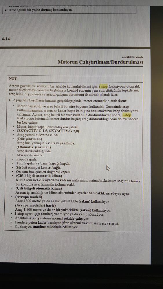

I-stop kemer takmazsaniz da devreye girmiyor. Ayrıca fren ayarı var az basarsaniz devreye girmez biraz kuvvetli basmanız gerekecek buda bende mazda ayrıcalığı istediğiniz zaman girmesi sizin elinizde.. ı stop bazen arac DFT temizliğine girdiğinde de çalışmıyor. Benim bildiğim bu kadar.mazda hakkinda tüm problemlerinizi sorabilirsiniz elimizden geldiğince beraber mazda ailesi olarak sorunu cozeriz..
mazda'nın deyimi ile amber renginde yanıyorsa devre dışı demektir. araba her çalıştırıldıgında da yeniden devreye girer. bir kere kapattığınızda siz açıncaya kadar devreye girmiyor değil. her seferinde kendiniz açıp kapatacaksınız. (bundan şikayet eden arkadaşlar da vardı. bir kere kapatsın ve bir daha devreye girmesin isteyenler de var yani ama mazda buna müsaade etmiyor)
bu arada direksiyon düz degilse de devreye girmiyor..

kemer takılı değil direksiyon düz konumda değil ve klima açık. Bunlar birleşince çalışmadı i-stop. Sayenizde olayı çözdüm şimdi çalışma prensibini anladım.  Herkese teşekkürler.

Merhaba, bende aracımı ilk aldığımda i-stop 3 gün devreye girmedi. Nedeni akünün zayıf olmasından kaynaklı idi. Bir de emniyet kemeri takılı olması motor ısınmış ve klimanın kapalı olaması frene normalin biraz üstünde basmanız yeterli.

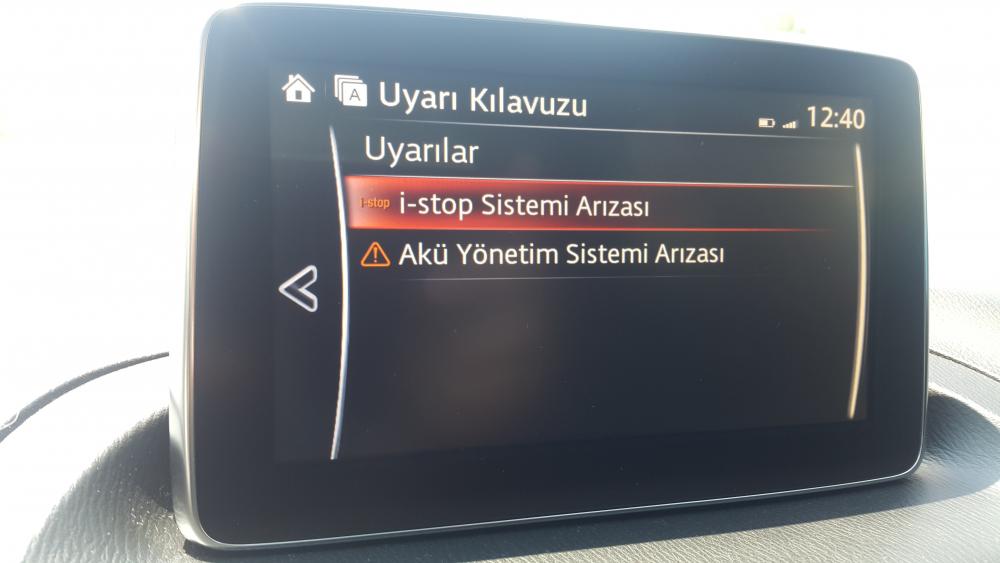

arac  cam filminin geri kalanı icin verdiğim yerden bu sekilde çıkmıstı. muhtemelen araç üzerinde çalışırken bir şekilde bir şeyleri açık bıraktılar. fakat birkaç saat sonra araç biraz yol yapınca uyarılar kendiliginden gitti ama bu sefer de tum koşullar uygun olmasına ragmen "start stop"a girmemeye başladı. @dr_azoom asalet bey sağolsun yine de bi getir bakalim dedi. görsel olarak uyarılar gitmişti ama bilgisayardan da arızalar silindi. bakalım iyice şarj olursa belki çalısmaya baslar. usta eğer calışmazsa getir yeniden tanıtmamız gerekebilir dedi.. bi iki gün kullanıp sonucu görecez.
bilgi olarak dursun burada.

eski tip nasıl bilmiyorum hocam. üzerinde start stop için yazıyor. bakalım birazdan kullanacam
