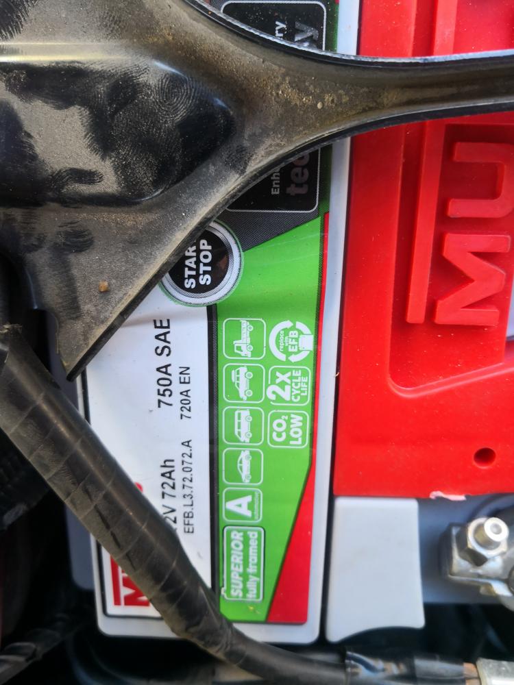

Hocam senin taktırdığın Mutlu efb 72 amper akünün uzunluğu 278mm  yada 260mm mi? Mutlu aküde 2 adet 72ah model boyutları var. Ben arabayı açıp ölçtüm fakat aküyü tam çıkarmadan kesin değerler alınmıyor. İncinin aküyü alıp yerine takamazsam bi işe yaramayacak. Yardımcı olabilirsen sevinirim. en azından mutlu akünün üzerindeki kod hangisi ona baksan yeterli olur. Kod bunlardan hangisi EFB.L3.72.072A mı EFB.D26.72.076A

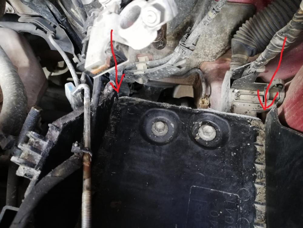

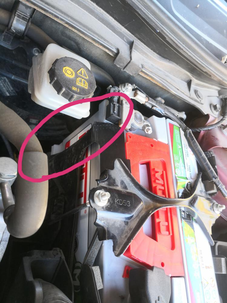

Gun icinde koda bakar soylerim, yalniz aldigim akü orjinal akuden daha uzun, haliyle ayni yere sigmadi. Dikdortgen seklindeki akü muhafazasinin kisa kenarlarindan birini kestik, yoksa oturmuyordu akü uzerine.

EFB.L3.72.072.A yaziyor aküde.
2 parmak kadar disarda kaliyor akü eski yerine gore, kestigimiz yeri gorebilirsiniz, tam köşe noktasindan kestik, disarda kalan kisim kadar buyuk eski aküye gore.

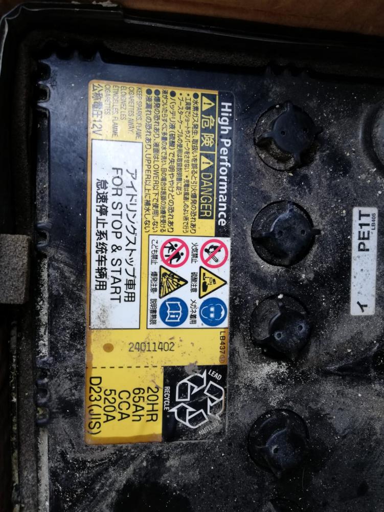

Bugün hava biraz daha sıcakken internetten aldığım inci aküyü bağladım. Karlar daha çok yağınca yarı yolda bırakacaktı :D @Holydao 72ah lik akü taktırması ve bilgisi sayesinde güzel referans oldu. Öncelikle orjinal akünün amper değerleri sabitleme aparatının altında kaldığından dolayı sökmeden okunmuyor. Orijinal akü 65Ah CCA 520A özelliğine sahip fotosunu ekledim.  Orijinal aküyü çıkartınca uzunluk olarak 24cmlik akü haznesi mevcut ve 60Ah lik akü hiç bir modifiye yapmadan takılabilir. Ne kadar Ah büyük akü takarsak aküyü az yoracağından dolayı daha uzun ömürlü olacaktır ve 72Ah akü aldım önceden referans olması çok da iyi oldu. Arabayı çalıştırdım ve eski akü kutup başlarını çıkardım yeni akü takılıncaya kadar araba çalışır durumda bıraktım, bu şekilde yaparsanız istop programlaması yapmanıza gerek kalmaz. Akü haznesini ekledim arka tarafın köşelerini maket bıçağı ile ayırdım sonrasından arkasındaki plastiği pense ile yavaş yavaş kırarak aldım. En sonunda aküyü yerine koyup yukarıdan sabitleme aparatıyla sabitledim.  Aküsünü kendi değiştirmek isteyenler için örnek olsun diye ekledim.

Ayrıca son resimde amortisör kulesindeki akü şase kablo bağlantı noktasına ekstra bir kablo bağlanmış. Bu ne için bağlandı acaba?
C tipi gündüz led var eksiyi ordan bağlamıştım.
