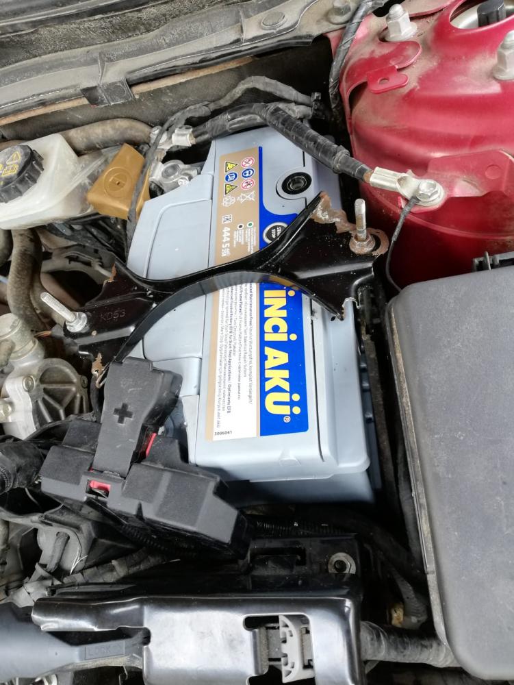

Bugün hava biraz daha sıcakken internetten aldığım inci aküyü bağladım. Karlar daha çok yağınca yarı yolda bırakacaktı :D @Holydao 72ah lik akü taktırması ve bilgisi sayesinde güzel referans oldu. Öncelikle orjinal akünün amper değerleri sabitleme aparatının altında kaldığından dolayı sökmeden okunmuyor. Orijinal akü 65Ah CCA 520A özelliğine sahip fotosunu ekledim.  Orijinal aküyü çıkartınca uzunluk olarak 24cmlik akü haznesi mevcut ve 60Ah lik akü hiç bir modifiye yapmadan takılabilir. Ne kadar Ah büyük akü takarsak aküyü az yoracağından dolayı daha uzun ömürlü olacaktır ve 72Ah akü aldım önceden referans olması çok da iyi oldu. Arabayı çalıştırdım ve eski akü kutup başlarını çıkardım yeni akü takılıncaya kadar araba çalışır durumda bıraktım, bu şekilde yaparsanız istop programlaması yapmanıza gerek kalmaz. Akü haznesini ekledim arka tarafın köşelerini maket bıçağı ile ayırdım sonrasından arkasındaki plastiği pense ile yavaş yavaş kırarak aldım. En sonunda aküyü yerine koyup yukarıdan sabitleme aparatıyla sabitledim.  Aküsünü kendi değiştirmek isteyenler için örnek olsun diye ekledim.
Akünü boyutları:Boy x En x Yükseklik (mm) 278x175x190

bu akşam ailece arkadaşlardan gelirken markete kısa bi uğrayayım dedim, hanım arabayı stop etme de çocuk üşümesin diyince çalışır vaziyette bırakıp bi on dakika sonra döndüm.  tam o anda önce ekran gitti sonra tüm uyarı ışıklarını yakıp stop etti. bir kaç kez çalıştırmayı denedim ama çalışmadı. gün içerisinde yaklaşık 150 km yol yapmıştım bugün, ona rağmen çalışır vaziyetteyken stop etmesi ve gün içerisinde i-stop arızası vermemesi üzerine yol yardımını aradım, haliyle aklıma akü gelmedi. bu arada araç 2015 model. 3 yıl dolduğu için garanti kapsamında çekici vs hizmeti verilmiyormuş. ama yine de ilgilenip servisten ustayla görüştürdüler. öncesinde  sağolsun konuyu aktardığım herter'den @dr_azoom asalet bey oldukça yardımcı olmuştu zaten. sonuç olarak servis aracı geldi, akü takviyesi yapıldı ve sorun şimdilik çözüldü, yarın uygun olursa akü değişimi yapacam, bakalım.
burada önemli olan şey şu ki normalde zayıflayan akü dolayısıyla kapılar, farlar vs motor çalışmıyorken açık kalınca akü sorunu oluyordu ama çalışır vaziyette böyle bir şeyin olması hem de akünün şarj olmadığına dair kırmızı akü uyarısı çıkmadan bu şekilde stop etmesi biraz şaşırtıcı.
tamam bu aküler biraz farklı ve büyük yük altında ama yine de 3 yılda pert olması biraz ilginç. önceki aracım mazda 2'deki akü 6 yıllık orjinaldi ve sattığımda daha yeni yeni zayıflamaya başlamıştı.

geçmiş olsun üzücü bir durum yeni akü alındı mı
4 saat önce, kadirgündüz :
teşekkürler. yeni akünün agm olması gerekiyor  bir de efb var sanırım. agm'ler efb'nin iki katı. araştırıyorum şu an, daha almadim hocam.
3 saat önce, Katil Balina :

bir akü sorunu olduğu kesin hocam. sadece biraz pahalı geldi, bu ay hem bakım hem kimi başka masraflar dolayısıyla bin lira civarı bir para harcamak istemedim ama yapacak bir sey yok gibi görünüyor. her yerde fiyatlar uçmuş durumda.
bu arada efb denilen aküyü taksak ne olur çok mu fark ediyor acaba?
bu arada efb akü de oluyormuş. herter serviste inci akü 60 ah 550 tl ile değişimi yaptım. akü sorunu iyice can sıkmaya başlamıştı. şimdi yol boyunca yoğun trafikte her fırsatta i-stop'a girmeye başladı ama bundan kelli biner binmez aklıma geldikce i-stop'u devre dışı bırakırım, ağaçlar çimenler kusura bakmasın.
bu arada efb akü de oluyormuş. herter serviste inci akü 60 ah 550 tl ile değişimi yaptım. akü sorunu iyice can sıkmaya başlamıştı. şimdi yol boyunca yoğun trafikte her fırsatta i-stop'a girmeye başladı ama bundan kelli biner binmez aklıma geldikce i-stop'ü devre bırakırım, ağaçlar çimenler kusura bakmasın.

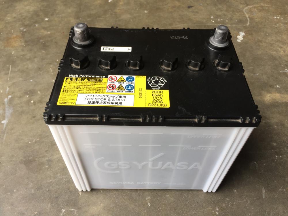

Fabrikadan gelen akü zaten EFB. Q85 diye de geçiyor. Benim aracımın aküsü, serviste aracı ilk aldığımda garantiden değişmişti. Yerine Mutlu AGM akü takmışlardı. 2.5 sene oldu tık yok maşallah. EFB akülerin belli aralıklarla sıvısı azaldı mı diye kontrol etmek gerekiyor. AGM lerde hücreler kapalı olduğundan böyle bir şeye gerek yok.
i-stop u da her fırsatta kullanıyorum. Trafikte, ışıklarda durur haldeyken aracın çalışması beni rahatsız ediyor. 5-6 saniyeden fazla duracağıma emin olduğumda köklüyorum freni, devreye giriyor.
Orjinak akü:
50 dakika önce, Tarahumara :
ben de aynı orjinal aküyü bıraktım serviste. kendisi takılan inci aküden biraz yüksek. bu yüzden dış koruması kesiliyor biraz. aslında @dr_azoom sağolsun kimi bağlantılarla bosch agm aküyü 740 liraya bulmuştu ama sonradan efb de uygun diye ona geçtim.
Orjinak akü:
