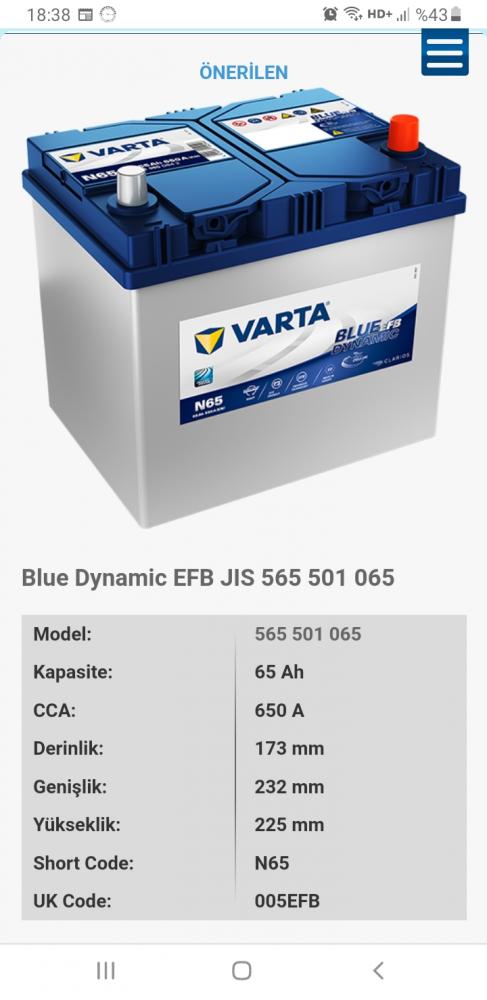

Varta araç seçici bana bu aküyü önerdi. 65A. Acaba bir yanlışlık mı var? Yada ben direk 70 veya 72A olanını mı alayım? Önerileriniz nedir dostlar?
Merhaba,
Ben olsam bu akü yerine mutlu agm alırdım suan. Ben de varta aldım yanlıs hatırlamıyorsam bu modelden ve suan i stopla devreye girmiyor.  Servis agm akü öneriyoruz aküden diyor.
  • Teşekkürler 1
72 amper akü, 60 amperlik aküye göre yüzde 20 daha fazla enerji verir. sakıncasıda yoktur, sizin aracınız için 65 amper akü bence idealdir, 72 amperde alabilirsin, altmışlık kaliteli bir aküde iyi iş görür. (i-stop lu araçlarda akü talebi konusunu bilmiyorum tabi.)

72 amperlik aküyü almadan önce, boyutlarının akü yuvasına uyup uymayacağını da kontrol etmenizi öneririm.

Efb mi Agm mi önerirsiniz peki? 🙏
6 dakika önce, mesut2323 :
Mutlu akü sitesinde, sıkça sorulan sorular arasında var bu soru. Cevabını da şu şekilde vermişler.
EFB ve AGM akülerin her ikisi de Start&Stop özellikli araçlarda kullanım için geliştirilmiş akülerdir. EFB (Enhanced Flooded Battery – Geliştirilmiş Sulu Akü) tip aküler, sulu tip akü özelliğinde olup, üstün performanslı akülerdir. Standart sulu aküler yerine de kullanılabilir. AGM (Absorbed Glass mat – Emdirilmiş cam elyaf) aküler ise kuru akü olarak ifade edilen, içerisindeki elektrolit separatörlere emdirilmiş olan özel akülerdir. Akü teknolojisinin geldiği son nokta olan bu aküler, çok yüksek performans ve standart akülere göre daha uzun kullanım ömrüne sahiptir. AGM aküler sıcağa duyarlı oldukları için standart sulu aküler yerine kullanılamazlar. AGM akü kullanılan araçlarda kullanımı uygundur.
Ben Mazda 3 aracımda 4 sene Mutlu AGM akü kullandım aracı ilk aldığımdan beri. Satmaya yakın da yine aynı akü ile değiştirmiştim. Kullandığım süreç içerisinde hiçbir sorunla karşılaşmadım.  EFB mi AGM mi derseniz tamamen sizin kararınız. Arada devasa bir fiyat farkı yoksa ben şahsen AGM yi öneririm.
