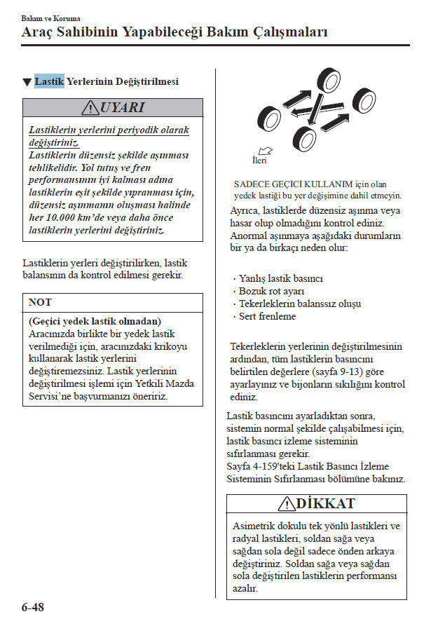

Bu aralar sürekli kafamda olan şeyi bugün yaptım. Araç 10.000 km ye geldiği için bir lastikçiye girip rotasyon işlemini ve her janta balans ayarı yaptırdım. Kitapçık, her 10.000 km veya daha önce lastikleri rotasyon yapın diyor. Ne şekilde yapılacağını da belirtmiş. Önler olduğu gibi arkaya. Arkalarda çapraz şekilde öne. Lastikçi ısrarla çapraz yapılmaz bu işlem dese de kitapçıktaki gibi yaptıdım. 90-100 km hızı geçtiğimde hafif bir titreme oluyordu direksiyonda. Balans yaptıktan sonra titreşim sıfıra indi. Ok gibi gidiyor araba maşallah. Kitapçıktaki bölümü paylaşıyorum. Bu rotasyon şekli sanırım aracın önden çeker, arkadan itiş ya da 4x4 olmasına göre değişiyordur.

Evet yukarıda kitapçıkta gösterilen şekilde.

mazda servis kitapçığı da sağ altta bunu belirtmiş.   biraz küçük belirtmişler ama.
arkaları sağ -sol yapmaktaki amaç,  arka akslarda 0,5 - 1 derece fabrika çıkışı negatif kamber olması ve  bu sebeple lastiklerin iç yüzeylerinin ( araç tarafına bakan yüzeylerin)   çabuk eskimesi..
Lastiğinizde Rotation ve Inside & outside  yazıları varsa,  sağ sol yer değiştirmeyin.
*yine sağ altta belirttiği üzere radyal lastikleri değiştirmeyin yazısına binayen..  bütün kullandığımız lastikler Radyal lastik olduğu için..   siz sağdan sola değiştirmeyin...  215 45 R18  ibaresindeki R simgesi,  Radyal manasına gelmektedir

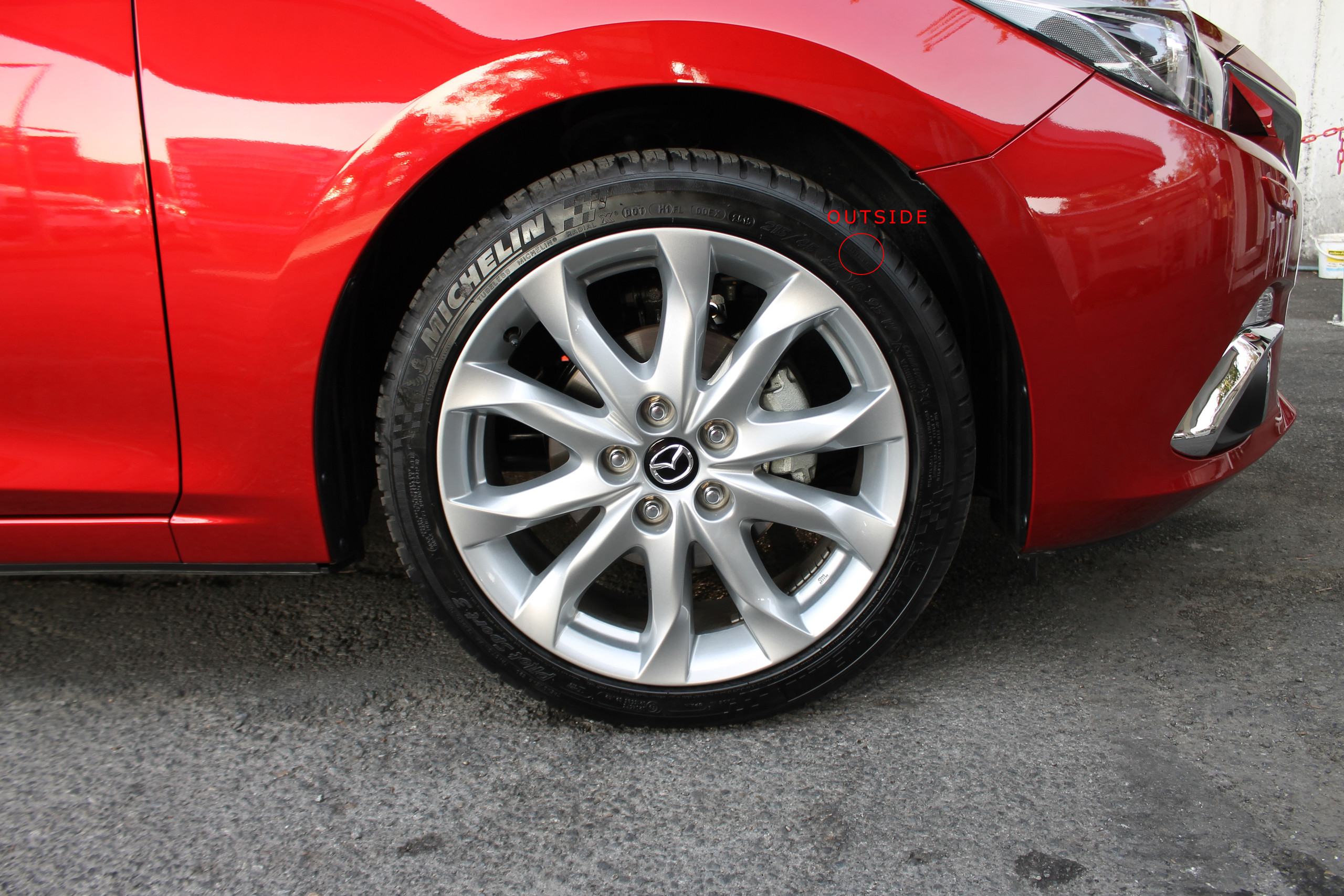

Rotation >> ibaresi varsa dediğin doğru da abi. inside&outside olayına göre bir yanlışlık yok. Çapraz takarken sağ arkadaki outside olan kısım sol öne geçince de outside oluyor. Dediğin gibi V desenli bir lastik olsa, lastik janttan çıkarılıp yön değiştirmesi lazım. Ben mi yanlış kurdum acaba mantığı?

Lastiklere baktım. Hatta bu daha önce çektiğim bir fotoğraf. Yön işareti yok sadece outside yazıyor. Fotoğrafı büyütünce yazılar okunuyor.
Zealot
yapıştır gitsin kanka rotasyon yazmıyor =)
mazda radial lastikler de demiş ama,  hakkımızda hayırlısı olsun =)
