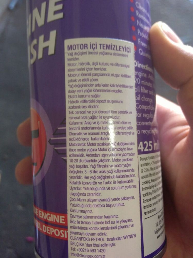

Kullanılan Malzemeler ; 4 lt Mobil Super F 5/30, 4 lt Mobil 1 New Life 0-40, 2 Adet Yağ Filtresi, Wynns Engine Flush Motor İçi Temizleyici
Yaklaşık 7000 km kullandığım eski yağ New Life 0-40 boşaltıldı, yağ filtresi de yenilendi. Motora Mobil Super F 5/30 konuldu, motor ısısı 90 (dashcommanddan baktım) dereceye gelince motor stop edilip, içine Wynns Engine Flush konuldu ve   15 dk boyunca rolanti de çalıştı. En son olarak da Super F boşaltıldı, yağ filtresi değişti ve Mobil 1 New Life motora konuldu.
Solda ki resim eski yağ, sağda ki resim motor temizliğinden sonra çıkan yağ.
Bu işlemi genelde eski yağla ve eski filtre ile yapıyorlar, ben mümkün olduğu kadar temiz yağ ile yapmak istedim.

Motor içi yağ temizleme ürünlerinde de kullanım tarifinde yeni yağ konma şartı yoktur. teknik olarak bir getirisi olmaz ilave maliyet olmuş. Motor/özelikle otomatik şanzıman temizleme işlemleri bizde pek yaygın değil, halbuki bu konuda özel cihazlar bile var. Servisler bu konuda yatırım yapmıyor, işi satamaz diye. Halbuki özelikle motor yağ bölümünde bu tip temizlik iyidir.

Vaay yarışıyoruz abi. :) Bu yaz seni yakalayabilirim belki, daha 161bindeyim. Fazla kullanma derim bu ürünü. Benzinde kullanmıyoruz ki kurum oluşup tekrardan yağ eksiltmeyi kapatsın, varsa sıkıntı önüne geçilemeyebilir. Karabükteki bir ustamın başına gelmiş, kullanma yüksek km demiş, adam inat etmiş kullanınca da yağ yakmanın önüne geçememiş rektefiye yapmak zorunda kalmış.

Eskiden bunlar gibi ürünler yoktu.  Motor içi temizligi yag bosaltilip motora biraz daha ince yag koyarak yapilirdi.  Motor biraz rölantide çalistiktan sonra bu ince yag bosaltilip motora normal yag konurdu.  Bu islem esnasinda bir gözünüzün hararet göstergesinde olmasi lazim, gerçi bizim araçlarda hararet göstergesi yok.  🙂
