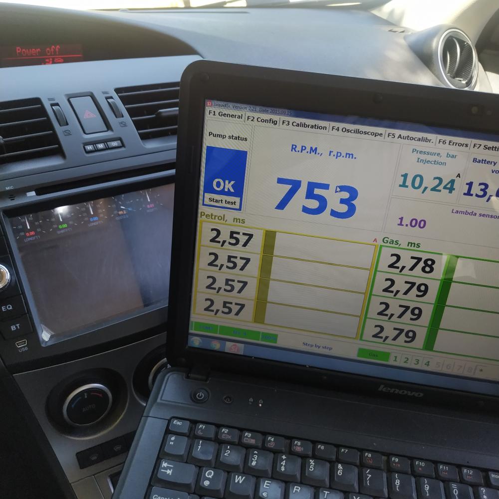

Bir kaç gün önce aracın LPG ayariyla uğraştım. Biraz kıstım. Bil bakalım ne oldu. Aynı söylediğin ses ggggrrr, kasisten geçerken ara hızlanmada ilk defa meydana geldi. Ateleşleme kararsızlığı, ya çok fakire düştü yada zengine.
LPG ayarlariniza baktirin beyler.

İşte nokta atışı. Hep şüphelerimin arasındaydı ama ltf ve stf ayarlarım çok ideal. Otomatik şanzımanlı araçlarda vites geçişlerinde ekstra güç oluşturulduğunu biliyorum. Onunla ilgili. Peki benim trim ayarlarım tamam. Ne fakirde ne zenginde. Biraz zengine mi almak lazım? Ya da sadece vites geçiş anında yapılacak başka ayar var mı? Brc.
Tam sesin geldiği an tekrar kontrol edecem kararsızlığı
Ben baktırmıstım cocuk grafıgı gosterdı benzınle aynı. Zaten kullanırken de cekış gıdıs bomba tüketım 8.2 son 15 bın km dır yokuş yukarı araba solluyoz :D ama gene bi ara baktıralım
Benzer ses bende de oluyor ama hroff gibi bir olay. 4 5 ay önce regülatör valfi ile ilgili bir problemde ayarları tekrar yapıldı ve hızlanırken böyle oluyor. Bosch iridyum bujinin kullanım ömrü de doldu bende, bakalım IFR6E11 takınca ne olacak.
Zengindeydi, biraz kıstım. Hoşuma gitmedi, az önce eski haline geri getirdim. Şu an sorun yok.
Yani biraz zengine alınca sorun kalmıyor diyorsun. Bunu en kısa zamanda yaptıracam. Bende brc kablosu yok maalesef
