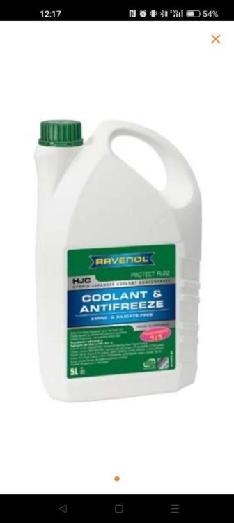

Orjinal FL22 her belgesiyle, faturalı, Yetkili Mazda Bayisinden, orjinal kutusunda açılmamış bende temin edilebiliyor şuanda....
5lt'lik orjinal ambalajlarda...
