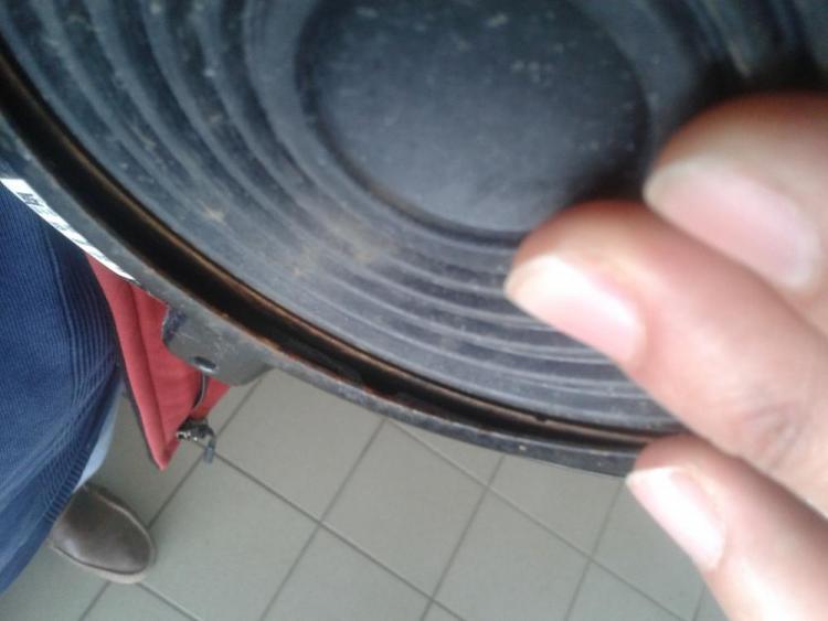

Merhaba arkadaşlar,
Uzunca bir zamandır ses sisteminde özellikle sağ ön kolondan gelen bir zırıltı ya da hoparlör konisine belli belirsiz bir cisim temas ediyormuşçasına sesler geliyordu.
Suçluyu buldum. Fotoğraflar her iki ön kapı hoparlörüne ait. Su nereden girmiş, nem nasıl orada bu tip bir paslanma yapmış ta hoparlör bu hale gelmiş? Bilemiyorum. İşin garip yanı bu fotoğraflar hoparlörün arka tarafına ait. Kapı içine bakan tarafı...

Geçmiş olsun. bu paslanma sebebi su mu yoksa nem mi ? Son resimde sanki su diye görünüyor ama emin olamadım. Her iki kapı hoparlöründe de aynı şekilde paslanma mevcut mu ?

acaba yağışlı havalarda aracın paspaslarının ıslanıp buharlaşması sonucu bu paslanmaya neden olabilir mi?

Her iki hoparlörde de var.
Bu nemlenme gibi de değil. Aslında kapının içerisindeki hoparlör yuvasına dikkatli bakarsanız, orada saca açılmış 3 delik göreceksiniz. Mazda bunu öngörmüş.
RoboZen yolladı.
Hoparlör seviyesine su çıkabildiğine göre kapı içinin komple su olması gerekir. Ben yine rutubetten şüpheleniyorum.
robosapiens17
Bence de nem olayı. Fakat yine de hoparlörün arkasında bariz lekeler var. Su damlaları buraya ulaşmış olmalı.

Allah'tan kısa devre olmamış. Bu gibi durumlar tehlikeli olabiliyor.
robosapiens17
Kısa devre yapma olasılığını da hesap etmiş olmalılar ki soket bağlantısı içeride. Yani kapı döşemesi tarafında.
RoboZen yolladı.
Reicht
Yikamacilar kapı altlarını ve esiklerine şu tutmuş olmasın. Bazen kolaya kaçmak için yapiyorlar.
E o zaman adamlara helal olsun. İnşallah hoparlörleri de değiştirirler sorun kalmaz.
İşte bu çok olası :(
robosapiens17
Arabam 30.000 kmde. Servisteki yıkamalar dışında iki defa yıkattım. Gerisini hep kendim yıkadım.

yağmurlu havada  cam açıkken kısa bir süre seyretmişsiniz..  mazda 6 ların da otomatik kapı beyni kapının içinde ve  yağmurda cam açık 5 dk bekleyince  beyin geçici veya kalıcı olarak bozuluyor..
kapı camının iç yüzünden giren su direk aşağı iner.
robosapiens17
Bu da olmadı. Üzgünüm. Tutturamadınız [emoji1]
RoboZen yolladı.
ben yine ıslak paspas diyorum nem diyorum ondandır diyorum :)
