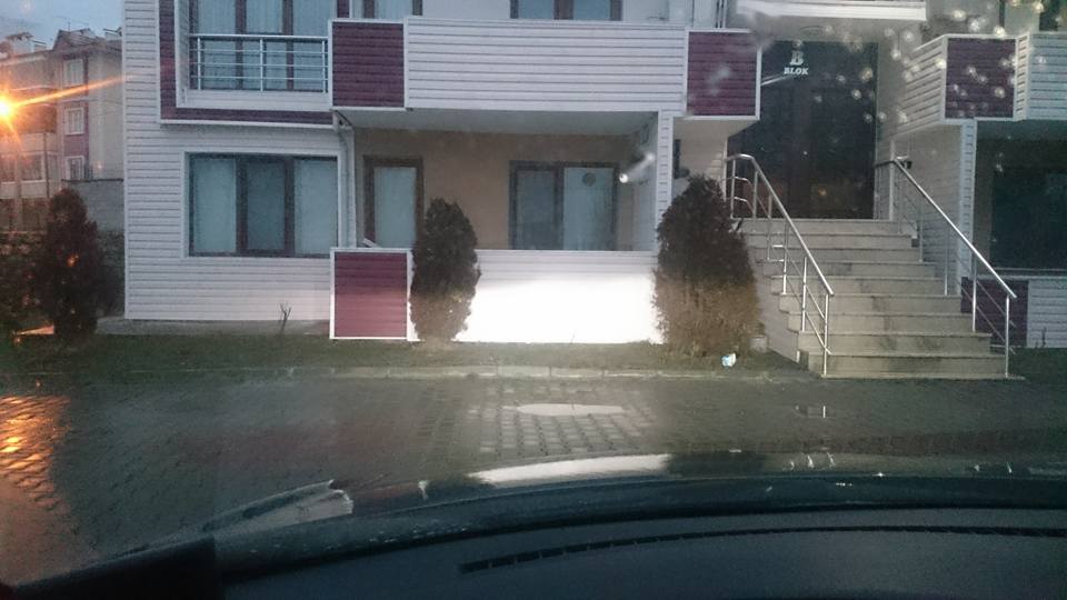

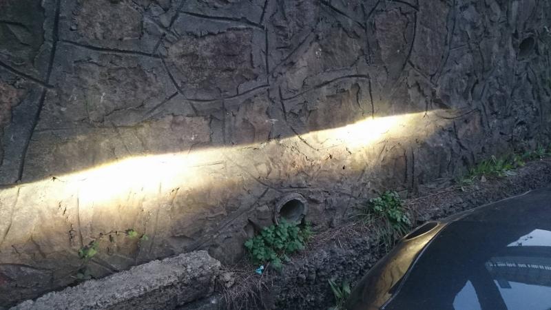

Gelelim karşılaştırma fotoğraflarına. Eşleştirme yaptığım araç land rover freelander. H7 osram night breaker unlimited.
Orjinal ışığı

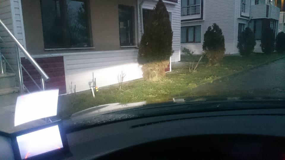

Led+mercek kombinasyonu
Daha farklı açı. Evim 5.kat. Işığın vurduğu yer 50 metre civarı uzaklıkta
En büyük sıkıntı ledlerin mekanik ömürleri. Ledler ısıyı iyi dağıtır ise sistem, xenon veya halojen mercekli farlarda artık rafa kalkar. Test edip bilgi vereceğim.

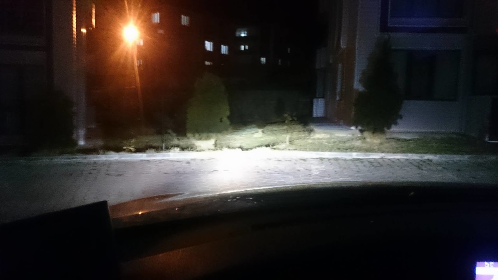

Led mi xenon mu daha iyi sorusuna bugün yanıt bulmaya çalışacağım.
Öncelikle her birinin video ve fotoğraflarını paylaşayım.
Xenon:
Led:

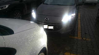

Kullandığım parçalar Niken marka led ve Forza 4300K xenon. Kısa farlarımın mercekli olduğunu hatırlatmamda fayda var.
Ledi aldığım link: http://urun.n11.com/xenon-far/h1-h3...06-ledxenon-powercre-led-sogutmali-P100035315
Tüm bunlardan sonra az çok sizlerin de kafasında fikir oluşmuştur. Ben aydınlatma konusunda tercihimi ledden yana kullanıyorum. Arasında ahım şahım bir fark yok tabiki de, fakat led daha homojen, her noktada daha eşit aydınlatma ile öne çıkıyor. Xenon gibi belirli bir noktaya odaklanma yapmıyor. Ayrıca kesilme çizgilerinde de fark görülebilir. Ledde çok keskin bir biçimde, sanki halojen ampullerdeki gibi bir kesilme mevcutken; xenonda da kesilme çok iyi olsa da çok küçük bir ışık hüzmesi yukarı sızıyor. Bu durum yüzünden karşıdan hiç selektör yemediğimi belirtmeliyim.
Xenon'un muayeneden geçmediğini ve muayene zamanı çıkarılması gerektiğini hepimiz biliyoruz. Ledde ise bu dert yok, muayeneden geçiyor. Aynı şekilde xenonlar yaydıkları ısı sebebiyle uzun vadede mercek farını karartabiliyor; ama ledde bu olumsuz taraf yok. Yakıt tüketimine de hissedilmeyecek bir azalma yaşatacaktır led, çünkü xenona göre daha az akım çekmekte.
Kullandığım ledler fan ile soğutma yapmakta. Bu nedenle aracın dışındayken rölantide fan sesi duyuluyor, araç içinden duyulmuyor ama. Ledler tamamen tak çalıştır, xenondaki gibi balastı bir yerlere sabitleme derdi de yok.
Bu ledleri hem kısalarda hem uzunlarda kullanıyorum. Uzunlardaki şimşek etkisi çok güzel.
Buradaki videolardan uzunların selektör hızını görebilirsiniz.
Bu fotoğraf ve videolardan sonra karşılaştırmalarınızı yapıp kararlarınız daha kolay verebileceğinizi düşünüyorum.
Selametle.
Kaynak : http://mutlutekir.blogspot.com.tr/2017/01/led-mi-xenon-mu-led-vs-hid-for-low-beam.html
