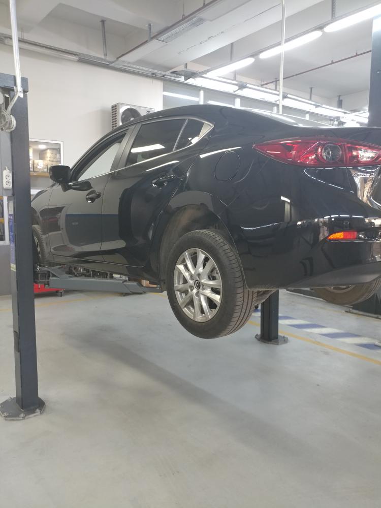

Tuzla servise uğradım. Kontrol ettiler. Bir sorun yok. Benim araç düzgün imal edilmiş :)
ilk resimde görünen yakıt dolum borusunun giriş kısmı. Oradaki kaynak yarım olanlar varmış. Yakıt sızıntısı olabiliyormuş.Çok şükür benim araç sorunsuz çıktı. Darısı size artık.

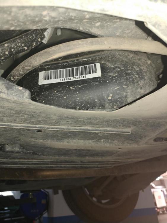

benim anladığım kadarıyla resimde görünen beyaz plastik parçanın sağ tarafındaki kısmında kaynak hataları oluyormuş. parça numarasını kontrol ediliyor. fabrika tarafından gönderilen parça numaraları aralığındaysa, yakıt deposunu kontrol ediyorlar. Herhangi bir sorun yoksa işlem tamamlanıyor. Eğer kaynak hatası varsa, sızıntı oluyor ve depo değiştiriliyor.
