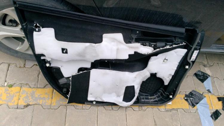

Kapı iç panelini sökmekle başladım işe. Kapı döşemesinin nasıl söküldüğünü bir çok yerde yazdım. Videoları çok fazla. İç paneli sökmek için de cam motorunun somunlarını söküp çıkartıyoruz, ardından da tüm gözüken somunları çıkarıyoruz. Tüm somunları çıkardıktan sonra iç panel yapışmış olacak. Bunu hafif hafif yavaşça kanırtarak çıkartacağız. Karşımıza böyle bir manzara çıkacak.
Bizi çok büyük bir pislik bekliyor. Ben ıslak mendille defalarca silerek temizlemeyi seçtim. İsteyenleriniz evden hortum çekip yıkayabilir de. Defalarca silip temizliğinden emin olduktan sonra bitüselfleme aşamasına geçtim.

Kapı döşemesi için de yalıtım malzememizi yerleştirdik. Orjinal beyaz süngerleri de tuttum her ihtimale karşı diye. Malzeme zaten yapışkanlı, bir de döşeme üstünde de sanki bunu tutması için özellikle küçük çubuklar yapılmış. Falçata ile çentik atıp bastırınca bu çubuklara oturdu. Tamamına yakınını malzeme ile kapladım. Vida yerlerini ve klips yerlerini boşta bıraktım.

Kapı dış sacı ile iç panel arasında bir tek bitüselfli halde paylaştığım fotoğraftaki strafor gibi birşey vardı.
İç panelle döşeme arasında da sadece fotolarda gözüken beyaz yün gibi malzeme var. Başka hiçbir şey yok.
