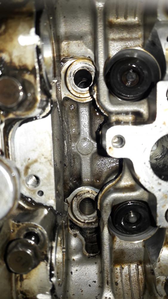

Arkadaşlar sıfır motor yaptırdığım mazda practicada su eksiltme problemi vardı ve motor açıldı  kapağı çatlak çıktı ve yeni kapak arayışına başladım bursa da fersah oto denilen dolandırıcıdan kapak aldım bana aynı kapak olduğunu söyledi bende direk motorcuya verdim oda kapakçıya sonrasında yeni siboplar çakılmış ve taşlanmış kapak aynı ama benim kapak z501 gelen kapak z502 şimdi bu kapağı ufak tefek farklar yüzünden çöpe atmak istemiyorum tamirci ise fark etmediğini uğraşsak tornacıda yer açarsak yüzde 80 olur dedi mazda motorundan anlayanlar lütfen bi bakın yardım edin veya bu işlerden anlayan mazdacı telefonu verin bi akıl danışayım kime çatacağımı şaşırdım resimleri yüklüyorum kapaklar aynı farkları sizde görün istedim
ilk resimde sağdaki gelen kapak soldaki benim kapak
2-3-4 benim kendi aracın kapağı son 3 resim ise gelen kapak ve benim kapağın arasındaki farklar şimdiden teşekkürler

İleride bir problem çıksa acaba kapaktan mı diye oluşacak şüpheyi nasıl gidereceksiniz? Sonuçta herhangi bir parça değil bu motor kapağı

çok teşekkür ederim ömer usta yardımcı oldu tek problemimiz kasnaklar yok iyi bir japon parçacısı arıyorum şimdi
