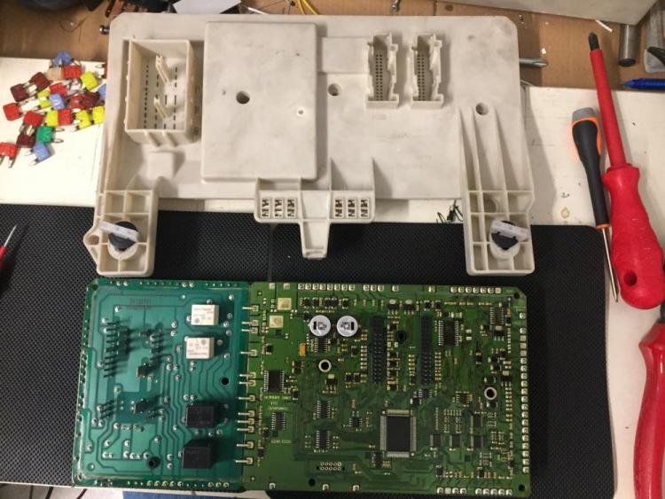

Merhaba mazda ailesi,

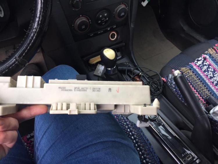

Mazda 3 BK sedan 2004 model aracımın stablize ve bozuk yollara girince kokpit ışıkları ve sis farları sönüyor denemelerim neticeesinde sigorta kutusundan kaynaklandığını tespit ettim. Far kolu üniteye komut veriyor fakat ünite kokpit aydınlatma rolesini aktif etmediği için kokpit ışıkları açılmıyor fakat park ve kısa farlar yanıyor. Bu günlerde artık farları her açtığımda yapıyor bende sürekli torpido altına (vurmak mı asla) ufak bir sevgi dokunuşu ile düzeltiyorum. Fakat artık gına geldi bana bende kolları sıvayıp işe giriştim önce akü kutup başını sonrasında kokpiti söktüm sonunda sigorta kutusunu çıkarttım (kendi başınıza denemeyin daha fazla soruna neden olabilirsiniz).
1912073634_WhatsAppImage2020-05-30at17_08.52(1).thumb.jpeg.051beeb945bbdbd2321251f9688214f9.jpeg

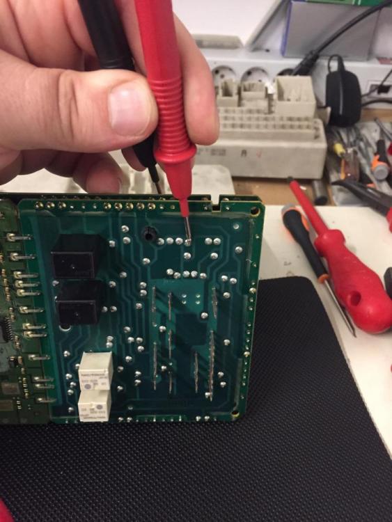

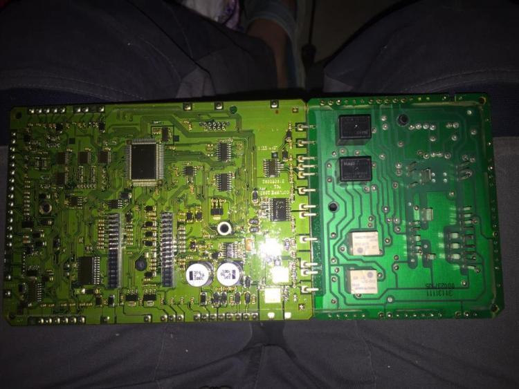

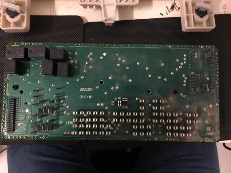

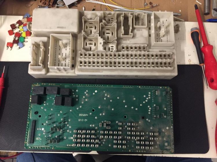

İş yerinde iç yapısını kontrol için içini açtım sonuç çıkmaz sokak sigorta kutundaki bir problemin onarımı çok zor gibi duruyor.
235961490_WhatsAppImage2020-05-30at17_08_41.thumb.jpeg.6fb0d1047ad348332a71bcd11ca153ee.jpeg320839276_WhatsAppImage2020-05-30at17_08_43.thumb.jpeg.26f48121fb68392c3973b38e8520c940.jpeg520254878_WhatsAppImage2020-05-30at17_08_44.thumb.jpeg.97f238d0a7f66dae496a6422f7053ae4.jpeg46013484_WhatsAppImage2020-05-30at17_08_46.thumb.jpeg.c9a2627f2ef387f673eed01b70571580.jpeg371160484_WhatsAppImage2020-05-30at17_08_45.thumb.jpeg.b0c18493bc9328a86ad51490135be353.jpeg2092335104_WhatsAppImage2020-05-30at17_08.42(1).thumb.jpeg.439686a69fa115def235e8ea297cfae7.jpeg673638470_WhatsAppImage2020-05-30at17_08_48.thumb.jpeg.d3269bce7551bf708f9d409483f698c2.jpeg1914017297_WhatsAppImage2020-05-30at17_08.47(1).thumb.jpeg.61e0057407b537ad4521405a95dd5c9f.jpeg
Denemeler neticesinde sonuç alamadım sigorta kutusu ve ana ünite birleşik olduğu için daha fazla arıza vermemesi adına iç yapısına müdahale etmedim.

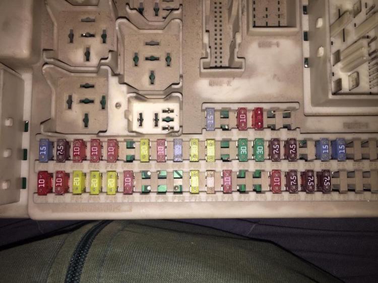

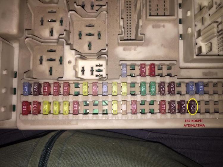

Ben kendi aracıma bu işlemi yarın veya pazartesi günü yapacağım siz denemeyin !  yeni sigorta kutusunu bulana kadar geçici olarak far açma kolunun verdiği komut ile park ve kısa farlar devreye giriyor park lambaları çıkışından enerji alıp F82 kodlu 7.5A sigortayı yerinden çıkartıp sadece kokpit aydınlatma tarafına enerjiyi verince konu geçici olarakta çözülmüş oluyor. Hemde F82 sigortayı çıkarınca arızalı role tarafına enerji gitmediği için sıkıntı durumu ortadan kalkıyor nitekim. Yanlış bağlantı yapılma ihtimaline karşı atlama yapılan kablo üzerinde 5A sigorta bırakmanızı öneriyorum.
Şimdi burada atlama yapılacak F82 7.5A sigorta yuvasını belirteceğim. Bu noktadan sonra uzman birisinden yardım almanızı öneririm. Sigorta şeması sigorta kutusunu sökerken çıkarttığınız torpido alt muhafazasının altına işaretlenmiştir. Ters çevirip okuyabilirsiniz.
229862656_WhatsAppImage2020-05-30at17_08_43.thumb.jpeg.c92886d4f12ef51546ec88bc7d34b273.jpeg

Elinize sağlık güzel bir çalışma olmuş, umarım çözersiniz. Aklınıza gelmiştir büyük ihtimal ama hatırlatmak istiyorum. Belki sigortanın bacakları ve bacakları tutan ayaklarda oksitlenme oluşmuş olabilir. Tiner ve diş fırçasıyla üstünden geçebilirsiniz. Aynı şekilde soketleri de elden geçirirseniz en azından bir ihtimali elemiş olursunuz.
