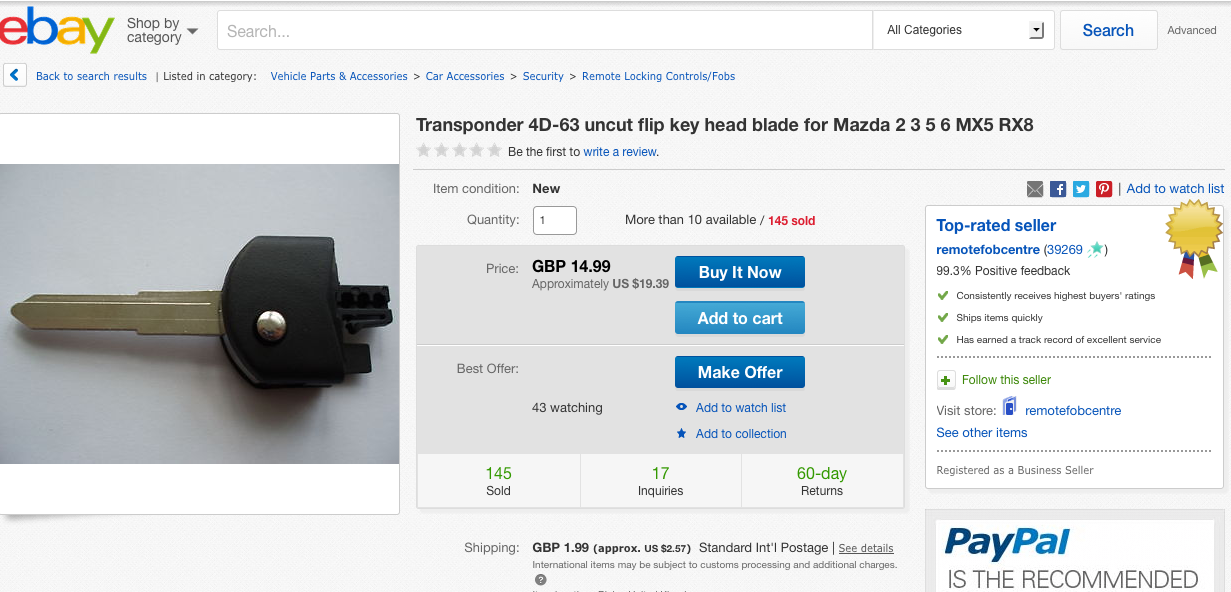

Benim aracın önceki sahibi Mart 2012'de Bursa İnallar Y.Servisinde komple anahtar (uzaktan kumanda + immo çipli metal uç) 680TL'ye yaptırmış, şimdiki fiyat nedir bilmem. @Medi76 anahtarcıda 500TL diyor ki o y.servis degilse immo çipini aracın beynine hackleme yöntemiyle tanıtıyor olmalı, tahminen. Uzaktan kumanda (ing fob deniliyor) programlama ise, hacklemeye gerek olmadan kullanıcı kendisi yapabiliyor, tahminen. Şu videoda yeni u.kumanda eklenmesini gösterio fakat bunu tek anahtarla mı yapıyor yoksa iki anahtar olursa mı yapılabiliyor, ona bakmadım:
Yani anahtarı kendin yapmak istersen fob ve immo çipli metal uç alıp fob'u normal şekilde beyne tanıtırken, immo çipi beyni hack'leyerek tanıtman gerekecek. 2012 Mazda 3 uyumlu fob+immo çipli uç dahil anahtar Honk Kong'tan ücretsiz kargo ile $20.55 'e var ve Türkiye'ye gönderiyor. Türkiye'de PayPal yasak, neyse ki satıcı Visa ve MasterCard'la ödeme kabul ediyor.
(Link: http://www.ebay.com/itm/Car-Flip-Key-Entry-Remote-Fob-Transmitter-Transponder-Chip-63-For-Mazda-SKE12501-/291841277017)
Yani bu anahtarı 74TL'ye mal etmen mümkün, fakat bir önemli ayrıntı var: 2012 Mazda'nın beynine immo çipini tanıtabilmen için hackleme işlemi yapman gerekli. Onun nasıl yapılacağını gösteren video var:
