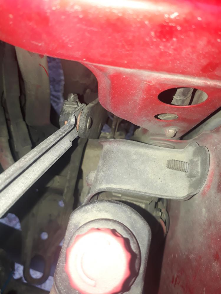

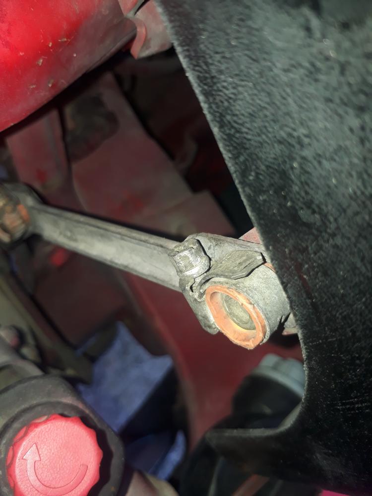

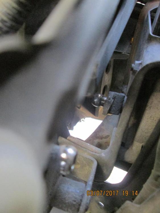

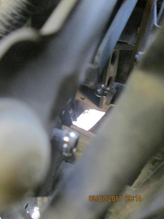

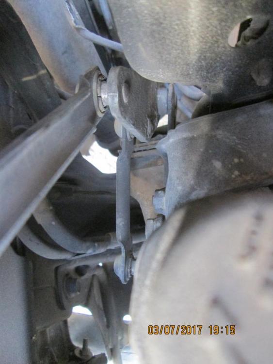

öncelikle selamlar arkadaşlar resimdeki mafsal düşmüş bu nedenle far açılmıyor bir parçacıya sorduğumda anlamadı bile nasıl bulabilirim yada isimi tam olarak ne diye geçiyor acaba.iyi çalışmalar.
Yerinden çıkmış zannediyorum. O yuvarlak topun arkasında içi delikli bir parça var oraya girmesi gerekiyor sanırım. Girse de durmuyor mu?
zoptrik
Kırık yok ya da ben göremedim? Sanırım sadece takılması gerekiyor. Takın tekrar çıkarsa o zaman çaresine bakarsınız.
awarahoon82

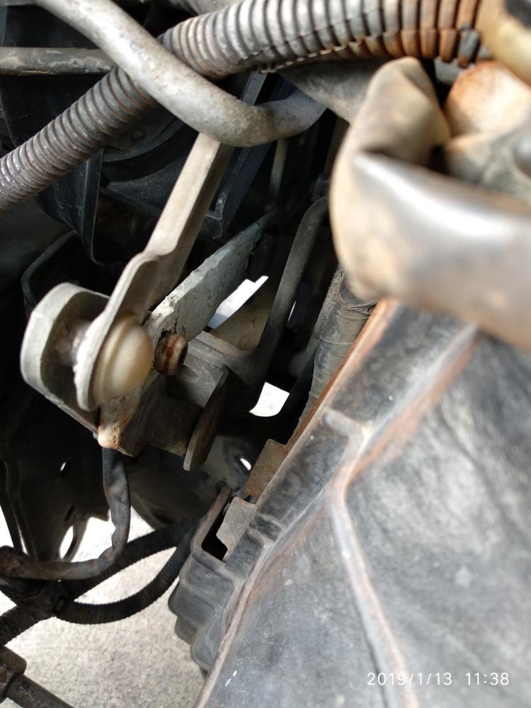

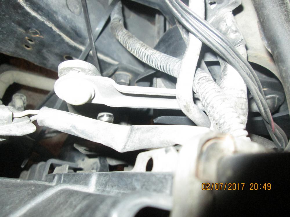

Kırık yazmadım zaten düşmüş yazdım 19:14 resimlerindeki 2 yuvarlak bağlantı diğer resimler diğer fardan örnek yani öyle bir parça almam lazım ama adı ne diye geçiyor  parçacı anlamadı
japancars.ru
VIN ınızı girerek aydınlatma şemalarına bakın. olması gerekir burda ismi.

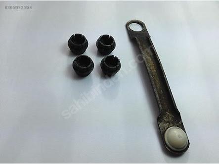

Resimdeki parça buldum aslında ama sahibi 200 tl dedi şok oldum bende kafamda zaten demirciye yaptırmayı düşündüm ama şu sorun vardı nasıl sabitleyeceğim yani plastik contası önemliydi bende düşün düşün bisikletler aklıma geldi resimdeki kırmızı içine aldığım tam ismini bilmediğim yarım ağız pul aklıma geldi tahminimce işe yarar yada diğer resimdeki etrafı tırtıklı pulda işe yarıyabilir. Eğer işe yararsa diğer taraflar kaybolursa bu konuda tecrübelide olmuş olurum

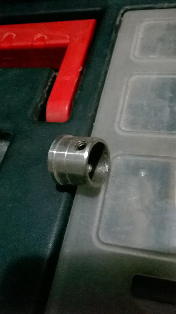

bende arabayı ilk aldığımda önden kaza yapmışlar ve bu far robot bacaklarının birleştiği yerin topuzları yoktu inşaat teliyle bağlıydı :) onları işim gereği cnc de burç şeklinde yaptık ve sorunsuz çalışıyor.resmi paylaşıyorum tornacıda yaptırabilirsin .burcun dışına kol oturuyor içinede topuz küçük vida ve sekmanla sabitliyorsun...

bu yöntemde iyiymiş aslında ilk inşaat telini denedim ama daha ilk açılışta kopardı şunu anladımki far motoru bayağı güçlü hafife alınmayacak kadar yani açıp kapatırken birinin eli yada parmağı olsa ciddi şekilde hasar görür yada kopmaya kadar gider
