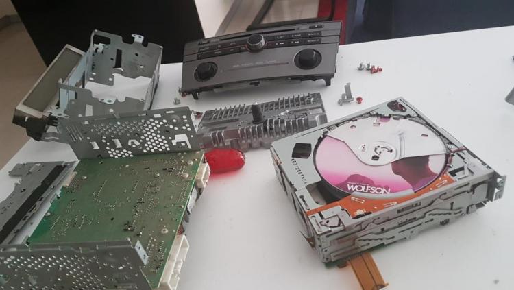

Selamlar,
2008 Model, Ön panel gri olan makyajlı model Mazda 3 aracım var. Cd çalarım cd leri dışarı vermiyor, ama cd ler arasında gidip gelebiliyorum ve çalabiliyorum, ayrıca radyo da sorunsuz çalışıyor.CD Çaları tamamen söktüm, yalnız plastik saplı uygun tornavida bulamadığım için daha ileri gidemedim.ince saplı tornavida ile açamıyorum, vidalar baya sıkı vaziyetteler
Size sormak istediğim ise;
Acaba 2009 model mp3 çalan 1. nesil mazdalardan çıkma alsam benimkinde çalışır mı?
Rica etsem aux girişi için öneriniz var ise link gönderebilir misiniz, hemen sipariş vermek istiyorum.
Bu arada buradaki Ford marka araçlara takılan 6'lı cd changer bizimkiyle birebir aynı, tamir ve mekanizma resetleme videosunu ekliyorum;
Şimdiden teşekkürler

Cevap için çok teşekkür ederim, mekanizmayı sıfırlamam gerekiyor, henüz beceremedim, teybi söküp tekrar denicem, artık zaten cd devri bitti, 600 e yakın mp3 dinleyebileceksem cd ye ihtiyacım kalmayacak :) Arkada aux girişi varsa direk kablo yetiyor diye bahsetmiş bazı forumlarda, onun için bir sipariş verdim aliexpressden; işe yarar mı bilmiyorum. Tabi sonra usb bellek de kullanabilmek ve parçaları yönetebilmek için aşağıdaki ürün için araştırma yapıyorum onu da satın alacağım.

Benim arabanın her ne kadar Parrot kullandığımdan dolayı cd sine ihtiyacım olmasa da, çalışmıyor olması beni rahatsız ediyor.  Sorunumuz ise CD düğmesine bastığımda hiç bir hareket olmuyor. 2-3 kez cd çaları söküp, cd changer a kadar söktüm fakat yapabilecek hiç bir şey görünmüyor. Belki de bu resetleme olayı ile bir çözüme ulaşabilirim, nasıl yapılıyor biraz anlatabilir misiniz hafta sonu denemek istiyorum.

Videodaki prosedürleri aynen gerçekleştirmek gerekiyor. Yalnız cd çaları sökmeden önce, eject(cd çıkarma) tuşuna bir kaç kez basıp cd çaları kapatın ki lazer cd üzerinde durmasın, lazer cd üzerinde durduğu için ben mekanizmayı hareket ettiremedim. video da da lazer mekanizmanı cd üzerinden nasıl alacağı anlatılmıyor. o yüzden lazer mekanizmasının cd üzerinde değil kenarda durması gerekiyor. ben yarın tekrar deneyeceğim.
Tavsiye olarak: vidalar oldukça küçük, plastik saplı iyi bir yıldız tornavida gerekiyor. Bu tornavidaların da çeşitleri var, bauhaus dan 2 çeşit aldım birisi güzel açıyor.
İkinci olarak: ön plastik ile teybi ayırırken dikkat edin, iç taraftaki tırnaklar kırılabiliyor. benim kırıldı ama sorun olmadı takarken.
Yine aynı şekilde, mekanizma için gres ya da wd40 gibi (yine bauhaus püskürtmeli olanlardan satılıyor) bir ürünle mekanizmayı yağlayın.
Zaten videoda nasıl sıfırlanacağı gösteriliyor. ben sıfırlayamadım çünkü lazer cd nin üzerindeydi. cd leri de elle çıkardım. sıfırlayamaınca da cd çalarda cd olmamasına rağmen cd varmış gibi görüyor ve okumayınca da check cd uyarısı veriyor. o yüzden mutlaka sıfırlamak gerekiyor.
Yukarıdaki videodaki ürün bizim cihazla birebir aynı.
Son olarak yukarıdaki videoda 10:20 saniyede, bayağı nce uçlu tornavidaya ihtiyaç var, ufak somonu çıkarabilmek için. bende yoktu, 2 tane çengelli iğne ile çıkarabildi. çengelli iğnelerin birinin ucunu penseyle eğdim. muhtemelen çıkarırken somonun şekli biraz değişecek. penseyle sıkıp düzleştirip yerine takarsınız. Bunu takmazsanız o siyah plastik mutlaka düşüyor, dolayısıyla somonu kaybetmeyin.
Kolay gelsin

Ben daha önce kazasız belasız 3-4 defa söktüm cihazı ve parçalarını, sökmek için elimde alet edavat olarak ince uçlu tornavida ve bir çok çeşit tornavida var, o küçük somun için de ince cımbızlarım falan var ama sanırım sizin ki gibi bir iğne ayarlamak gerekebilir.  Benim cd caların sorunu, eject e de bassam cd ye de bassam ne bir hareket nede bir ses geliyor cihazdan, sadece ekranda "NO DISC" yazıyor.  Bu arada benim lazer kısmı zaten ortada değil sol tarafta kalmış durumda.  Cd changer kısmını cd çaların içinden rahatça sökebiliyorum, şimdi bu somunu sökülen dişliyi falan söküp videoda yapılanları yapmaya çalışacam. Video çok uzun ve nerden nereye kadar yaptıkları resetleme ile ilgili anlayamadım, umarım başarılı olurum.

Sıfırlama başarılı oldu, arabaya taktığımda CD IN yazısını görebildim. yalnız sürücünün sorununu ancak öğrenebildim. içeri alırken ve dışarı çıkarırken, cd slotunun hemen girişinde plastik yatay açıda dönen siyah bir mekanizma var, o dönmediği için cd yi dışarı veremiyor ve içeri alamıyor. Tekrar açtığımda ise bu mekanizmanın bozuk olduğun gördüm. 2. el cd sürücüleri mazda çıkmacıları tüm aparatıyla yol bilgisayarıyla beraber satıyor. 400 lira civarı istiyorlar. sadece teybi bulsam güzel olacak. En kötü aux ile idare edeceğim.

iki önemli nokta
1. içinde sıkışmış cd leri çıkarıp, siyah dönen parçayı da çıkardığınızda, teybin mekanizmasını istediğiniz gibi oynatabiliyorsunuz. içinde en altta dönen yuvarlak mekanizmanın "S" yazan yere denk gelmesi gerekiyor. Sonra sorun çözüldü.
2. ikinci önemli nokta ise montaj yaptığınızda üst kapağı takmadan, arkada ve sağa paralel ray şeklinde hareket eden plakaların boşluğa denk gelmesi gerekiyor.
