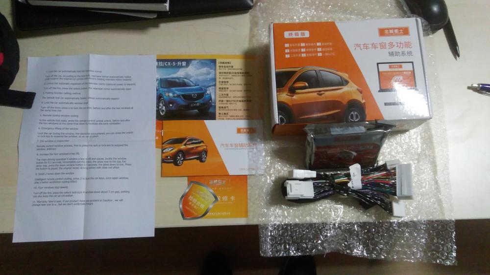

Sipariş verdiğim cam modülü bugün geldi. Sipariş vermeden önce müşteri temsilcisine fiyatı kutunun üzerine 5-10 usd yaz dedim ki boşuna gümrük vergi ödemeyelim (normal fiyat kargo dahil 48 usd) ve ödemedik şükür;D. Bir yıl garanti belgesiyle göndermişler inş. bozulmaz da uğraşmayız bir daha. Kutu içeriğin fotosunu ve ne özellikler olduğunu  ekledim. Kutu da CX-5 yazıyor demek ki aynı sistemi kullanıyor. En kısa zamanda montaj yapıp yorumları atarım.
