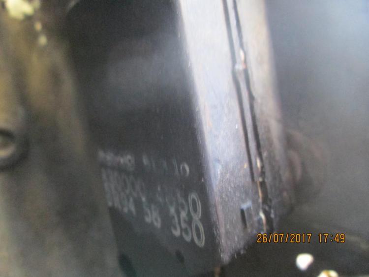

öncelikle selamlar arkadaşlar. mazda 323 lerde otamatik kapı kilidi orjinal olarak fabrika çıkışlı varmıdır yoksa hepsinde sonradan takılmamıdır..benim kapının iki tanesi zor açılıp kapanıyor bakım lazım ama orjinalse bozmak istemem.çünkü resimde gördüğünüz gibi bağlantılar montaj çok iyi bir şekilde sanki fabrikadan çıkışlı gibi montajlanmış.bu konuda bilgi veririseniz sevinirim.iyi çalışmalar.

Araclarimizda otomatik kapi kiliti orjinal fabrika çıkışlı.eğer aracinizda alarm ya da uzaktan kumanda ile kilitliyorsaniz zaten orjinalligi bozulmuştur.2 kapıda arıza varsa bu gün bi kac gün sonra diğerlerinde de olacaktır.belli bi ömrü var kilit motorlarının birde bunlara toz pislik vs.eklenince bozuluyor.
Tavsiyem 4 tane kilit motoru alın ve değişimini yapın hocam en sağlıklısı bu.aksesuarcilardan 2 koblobu olanını isteyin birde 5 kablololu olanları var 2 kablolular işinizi 4 kapıda görecektir.
Birde aksesuarcilarda anahtarcilar çok para istiyorlar.ben yaklaşık 2 sene önce 4 tanesine 10 lira para verdim toptancidan aldım eğer çevrenizde var ise toptancilara bakmanızı tavsiye ederim

Aslında beyinde sorun var sanırım mesela araç stop halindeyken bile kilitliyor yanlışlıkla kapıyı kapattın yandın kaldı anahtar içiride ve bu orjinallerde cam modül yok sanırım.cam modül takılırmı onuda araştırayım. Aslımda komple set alıp takacaktım ama orjinal olduğunu öğrenince vazgeçtim.

Eğer aracınızı kapılarını kumandadan açıp herhangi bir kapıyı acmazsan kapıların kilitlenir ya da kapıları açınca ayfinlatmalarun çalışmıyorsa yani kapi switch ler arizaliysa kilitleniyor olabilir.
Komple şey hepsiburada.com da40 lira.
Cam kaldırma modülü bağlayabilirsiniz bi sknti olmaz

Birde bişey sorucam.fotoğrafını çektiğiniz aracınizin kapısı orjinal mi yoksa kapi saçı felan değişmiş mi hocam.benim aracında da kapi içleri siyah değişmiş diye tahmin ediyorum ama sizinkini görünce acaba orjinalde mi böyle diye dusunuyorum

Kablolar filan orjinal muhafazasında daha  kapı etikeleri üzerinde yapışık  ben bu arabayı 138000 de aldım sahibi ilk ve sadece pazar günleri kullanmış bütün heryerinde orjinal etiketler duruyor ama aracı ekspertize sokmadım gerek duymadım tahminimce kapılar orjinaldir
Kilide gelirsek soför kapısı açıldığında aydınlatmalarım yanıyor ama diğer ön kapı açılınca yanmıyor. Ayrıca kumandadan kilidi açtığımda kapı açıkken -  araba çalışmazken kısacası kilide bastıktan sonra  yaklaşık 10 yada 15 saniye sonra ne olursa olsun kilitliyor. Geçen gün araba çalışırken yanlışlıkla kapım kapandı ve kilitlendi yedek anahtarı hep taşıdığım için onunla açtım

Anladim hocam o zaman benim kapida saci da orjinal:).
Soyle izah edeyim kapi anahtarlarinda tetik ucu var alarm kuruluylen kapiyi acinca alarm calmasi icin birde soyle bi ozelligi daha var hocam.evdesiniz istemsizce kumandadan aracin kapilarini actiniz ve fark etmediniz alarm cihazi kapilari kontrol ediyor herhangi birtanesi acilmaz ise kapilari 15 ya da 10 sn sonra kilitliyor.sizin anlattiginiz olay da bu.eger kontagi acarsaniz bu olay olmaz hocam herhangi bir problem yok:)

kısacası kapıyı açtım kontağı açtım kilitlemez diyorsunuz ? ama şöyle bir durum var geçen gün kilitlendiğinde araba çalışır vaziyetteydi yani yedek anahtar olmasaydı kapı açılıncaya kadar gaz biterdi herhalde ;D;D

Hmmm o zaman isin rengi degisti hocam[emoji2]
