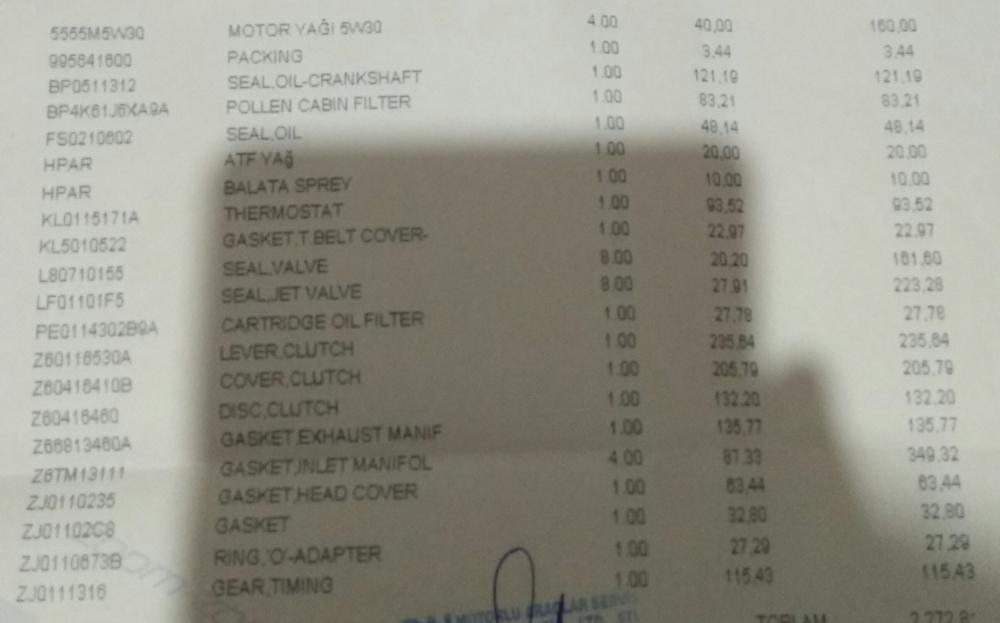

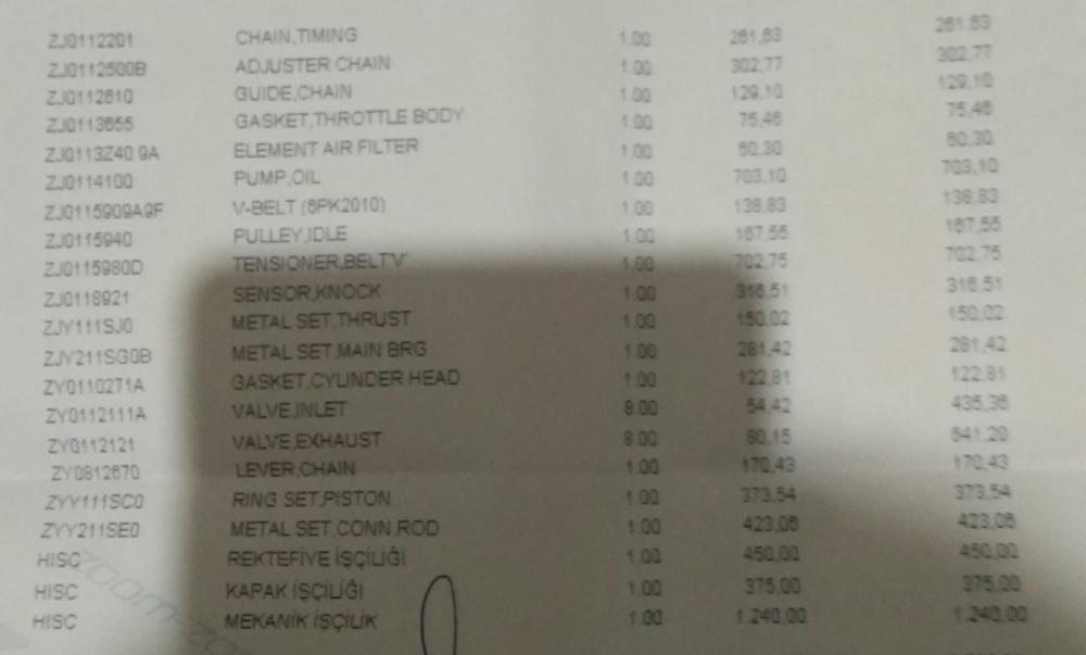

Sonuç olarak açtılar aşırı bir sorun yok ama 2 yataktamı ne saorun var dediler tabii orjinal servis olduğundan her parçayı birde zamanıda geldiği için değişmek istediler bende karşı çıkmadım hatta indirmişken baskı balatayıda değişin dedim(İşte mazdanın süperliği 220000binde bakı balata bitmemişti tam olarak benim sürüşümde etkili tabii). Sonuç olarak %30 indirimle 8800tl tuttu ve 1ay sürdü. Uzun sürme sebebi bazı siparişler ilk seferde gelmedi yurt dışından ikinci sefer kargo beklendi. Hemen altta değişen parçaların faturası var ingilizce terimler var bilen arkadaşlar bi baksınlar iyi muamele çekmişler mi(:
Bu faturaya dayanarak bilgili arkadaşlardan yorum almak isterim tam olarak neler değişmiş. Fiyat nasıl. Özel serviste yaptırsam daha mı iyi olurdu gibi.

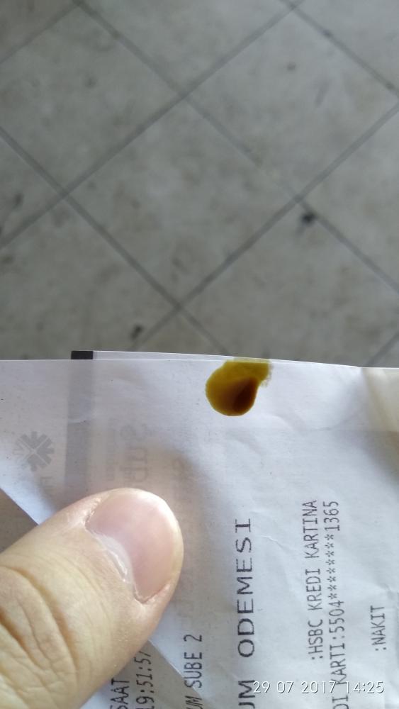

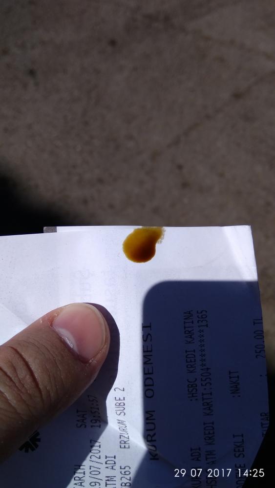

Neyse tabi hemen dün zaman kaybetmeden castrole gittim usta kaldırdı arabayı motor parlıyo toz bile yok dedi sızdırma yok yani ustanın dediğine göre. Neyse açtı yağ kapağını alttan ve bayağı yağ çıktı yani tam litre ölçemedik( Ustanın sığırlığı)ama bayağı aktı yani usta çok bir azalma olmamış dedi ve yine magnatech yarı sentetik 10-40koyalım havalar sıcak zaten dedi. neyse 4litre koyduk. bu arada çıkan yağın rengi alttaki fotolar gibi(farklı ışıklarda farklı renkte görünmüş fotolarda)
Şimdi arkadaşlar çoooook mutsuzum arabamı seviyorum bakın bu arada ön amortisörleride kyb marka ile yeni değiştim. Mazda öyle bir araba ki amortisörü türkiye yollarında bile 230000km'de ancak patlıyor.
Yani arabamı seviyorum bu kadar masrafta(amortisör falan 10bin tl oldu) yapmışken 3-4yıl daha kullanmak istiyorum. Ama bu son olay ağzımda yandığı için iyice korkuttu beni. nerdeyse her saat yağ kontrol etmek istiyorum sürekli kafamda. Tamam bu sefer ses yok duman yok(İlkini başındada böyleydi gerçi) titreşim yok. ustanın dediğine göre öyle bir yağ eksilmeside yok. AMA NEDEN YİNE ÇİZGİ ALTINA İNDİ!!!!! azda olsa.
Neden 10-40 yağa geçti usta. Ne yapmalıyım arkadaşlar arabadan kurtulmalı mıyım yoksa takip etmelimiyim. son yaşanan normali. Yorumlarınızı bekliyorum. Ayrıca yaşadıklarımı detaylı anlattım ki bir rehber olsun arayan arkadaşlara. Bu arada araç benzinlidir orjinal yani ve yakıt tüketimi iyi gibi kullanıma göre 6.5 - 8 Litre/100km arası gösteriyor.

Komple motor yapmışlar güzel olmuş,
Triger, gergi,,Triger yatağı,  yag pompası
Sekman, yatak, direksiyon yağına kadar  ne varsa düzmüşler.  Daha başın ağrımaz.

bende öyle düşünüyodum ama dün yaşadığım son kısımdaki olay midemi bulandırmış durumda. kafamda deli sorular. ve hala ödemekte olduğum 8800tl var(5 taksit)
Zealot
Meg in dediği gibi
Serviste yaptığın işlemler garantili..
Kafana göre müdahale etme bu saatten sonra.
Servis yaptığı motorun arkasında durur.
Ayrıca 10-40 yağ koyamazsın.
Ayrıca yeni yapılan motor ilk bikaç yüz  km yağ eksiltip kalır.. Normaldir.
Bir sorun yok. Servise sormana da gerek yok.
Tekrar söylüyorum 10-40 koymayın.
0-30  5-30  olabilr.
