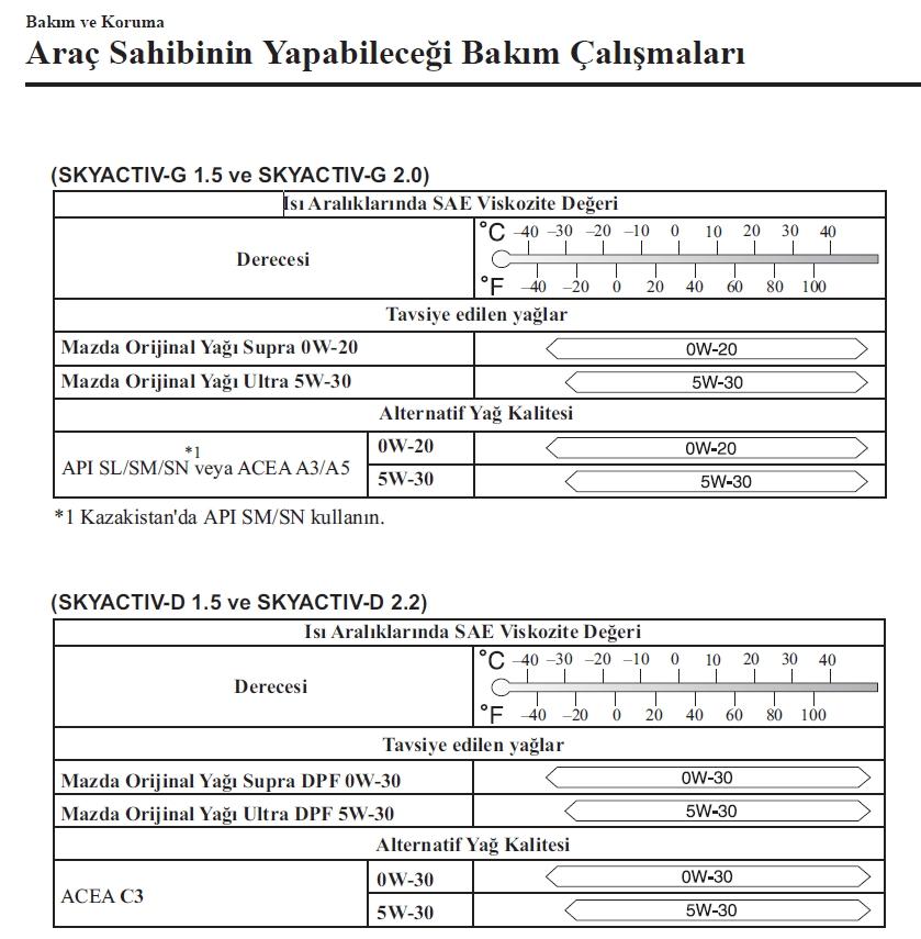

son 4 bakımdır motul yağ kullanıyorum. önceki bakımda ustam bir sonraki bakımda motul x-clean kullanalım şöyle bir temizlesin dedi. yağı almaya gittiğimde ve yağı araştırırken sorduğum herkes senin aracın benzinli neyi temizleyecek bu gerek yok, zararı olmaz ama faydası da olmaz demişti. fiyat farkı da olmayınca x clean aldım gittim, ustayada söyledim böyle böyle. çok biliyorlar dedi, bu yağ katalizörü temizliyor, kesinlikle faydası olacak dedi. bakımdan sonra alakası var mı katalizör ile bilmiyorum ancak araba inanılmaz sessizleşti ve rahatladı.
11 saat önce, Anarchist :
Bunlar nasıl tanımlar yağ. Böyle yağ mı seçilir? Aracın kitapçığında hangi yağı kullanması gerektiği yazar. Kodu yazar yani. O kodu sağlayan yağ kullanılır sadece. Katalizör temizleyen yağ da olmaz. Yepyeni motor hiç yağ eksiltmez. Hele atmosferikte. Yağ yanacak da katalizörü temizleyecek.
4500 komple egzoz için ucuz bir rakam. Ama. Sorun bence katalizör değil. Sensör hatasından dolayı katalizör dolu gösteriyor. 2.sensöre odaklanın. Ya da sistem bir yerden hava alıyor da olabilir.
ben teknik adam değilim, bu sebeple istediğim gibi anlatma hakkım var, çünkü sorumluluğum yok. yaşadığımı anlattım, he eğer sadece teknik olarak anlatacaksak o zaman biz kenara çekilelim.
gelelim nasıl yağ seçtiğimize. efendim aracın kitapçığında yazmış olan 5w-30 yağ seçildi, sakin olunuz. kafamıza göre üzerinde x clean yazdığı için yağ almadık, yani sizin düşündüğünüz gibi düşünmedik...(kaldı ki yağı seçen kişi skyactive eğitimi almış olan biri)
dip not: yağın türü 5w-30 acea c2-c3, modeli x clean. yani x clean'e takılmamak gerek. 🙂
burada tanım falan yok, yaşanılanı aktarıyorum yağ...
gerçekten çok ilginç. yukarı da ne tanımlamışım bir anlatır mısınız?
katalizörü temizler temizlemez, zaten bilsem kesin yargı ile konuşurdum. okuduğunuzu anlayabiliyorsanız orada ilgisi var mı bilmiyorum yazıyor. belkide ben anlamıyorum diye teknik detaya girmeden o şekilde aktarıldı, belki de kandırıldım... 🙂
ama kesin olan bir şey var o da yukarı da tanımlama falan yok, dümdüz kullanıcı yağ değişimi yorumu.

Aracın kitapçığında önerilen yağı kullanmıyorsunuz. Bu durum uzun vadede sorun teşkil edebilir. acea c* standart yağları dizel araçlar için kullanılıyor genelde. Benzinli aracınıza acea c3 koyan arkadaş bir daha skyactiv eğitimi alsa fena olmaz. Ya da yağı koymadan önce kitapçığa bir bakabilir. Kitapçıktaki yağ kalitesi kodlarının bir öneminin olduğunu düşünüyorum. Boşa yazmamışlardır yani.
6 saat önce, Tarahumara :
Benzinli gerekssinimine  Api SL  yazan mühendis zaten olaya salakça bi nokta koymuş...
Api SL : amerikan petrol instütü   nün 15 yıl önce hazırladığı bir standart ve emisyondan vs çok uzak.   25 yıl önce çıkan yağlar bile SL nin gereksinimlerini karşılıyor..   Opet PO  ELF castrol shell kafanıza göre istediğiniz yağı alın,  api sl  yi karşılar. Gidin marketten istediğiniz kutunun arkasına bakın,  Api SL yazar..
Madem teknik konuşmak istediniz. Teknik bitti.
İstediğiniz 5-30 yağı istediğiniz marka koyabilirsiniz..  İşte kitapçık, işte teknik.
Reele gelirsek,  motul un çok ucuz yağları da var, çok ii pahalı yağları da.. 8100 xclean   serisindeki clean,  biseyi temizlediği anlamına gelmiyor..   Düşük karbon deposit i bıraktığıni idda ederek reklamsal bi isim koymuşlar. Ha temizlik derseniz, tüm yağlar temizler..  Hepsi deterjanlidir.. Marka ayrımı yapmaya gerek yok. Zaten bu yüzden kararır. Karbonu çözer içine hapseder.
Neyse sonuç olarak katalog a göre benzinli mazda 3e , neredeyse ayçiçek yağı hariç istediğiniz yağı koyabilir siniz
Ben anadoluda yaşıyorum, sorun yok.
Sizin için şunu da bırakayım buraya, okursunuz...
A3 Viskozitesini koruma özelliği ve oksidasyon kararlılığı CCMC G-5 limitlerini aşan, uzun değişim süreli, düşük tüketimli, yüksek performanslı benzinli motor yağı.
C2 Yüksek Sıcaklık ve Yüksek Kesme Oranı (HTHS), 2,9 mPa.s’den yüksek olan düşük sürtünmeli ve düşük viskoziteli, DPF (Dizel Partikül Filtresi) veya TWC (Üç Yollu Katalist) egzoz emisyonu azaltıcı sistemlere sahip olan yüksek performanslı, benzinli veya dizel motorlu binek ve hafif ticari araçlarda yakıt ekonomisi sağlayan motor yağı.
C3 Yüksek Sıcaklık ve Yüksek Kesme Oranı (HTHS), 3,5 mPa.s’den yüksek olan düşük sürtünmeli ve düşük viskoziteli, DPF (Dizel Partikül Filtresi) veya TWC (Üç Yollu Katalist) egzoz emisyonu azaltıcı sistemlere sahip olan yüksek performanslı, benzinli veya dizel motorlu binek ve hafif ticari araçlarda yakıt ekonomisi sağlayan motor yağı.
27.11.2019 at 07:25, Zealot :
Benimde anladığım temizlikten kastı temizlemek değilde, kirletmemek gibi bir şey olsa gerek. 🙂 Dedim ya, bunlar beni değil teknik insanları ilgilendiren konular. Ben bu yağı koydum ve araçta bariz bir rahatlama fark ettim. Geldim bunu burada paylaştım, Benim görevim burada bitti.
