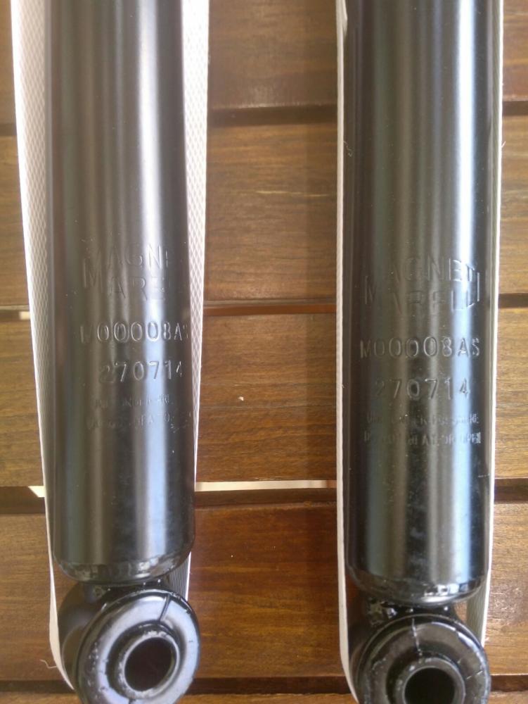

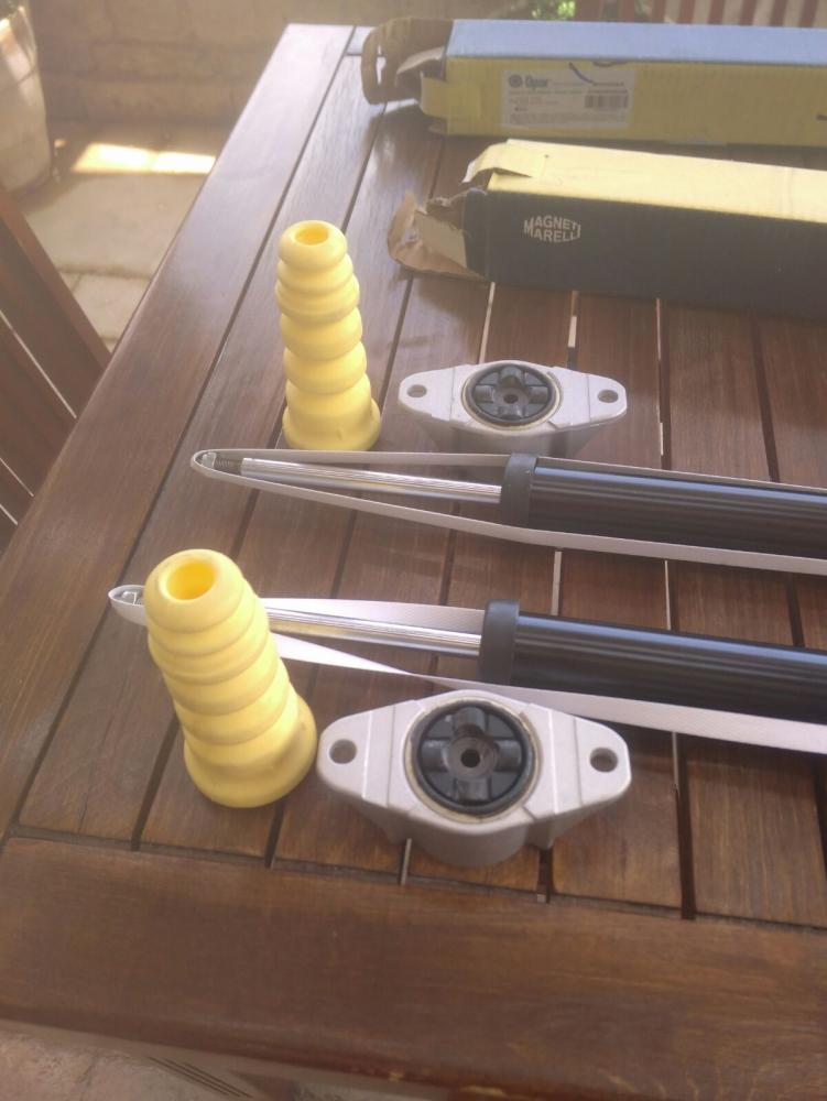

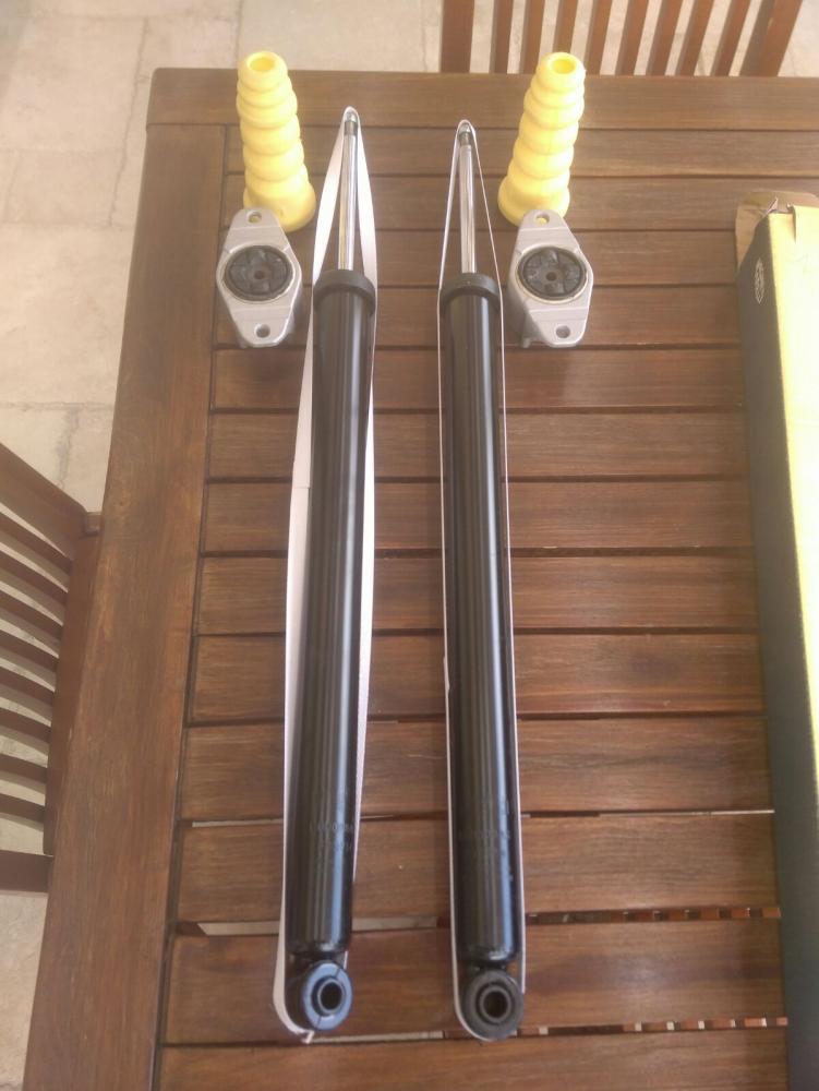

Olayı şu şekilde hallettim. KYB'nin 343413 kodlu uyumlu ürününü uygun fiyata bulamadım.
Bizim 2. Nesil Mazda 3'ün arka amortisörleri, ara takoz ve üst takoz ford 2 ve c-max (2011 e kadar) ile aynı ürün. Nette gezinirken fordtoptancisi.com'a rastladım. Resimde ki üründen 2 adet sipariş verdim. Amortisör+ara takoz+üst takoz. Çifti 190 TL+beleş kargo. Ürünün markası Magnetti Marelli. Olur da beklentimi karşılamazsa, söker atarım. Yalnız fiyat çok cazip, deneyip göreceğiz.

ürünler geldi, plastik takozlara bittim :D

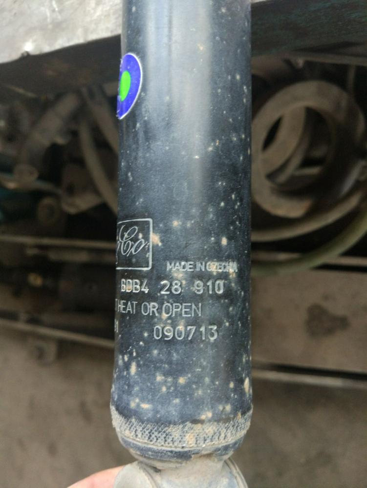

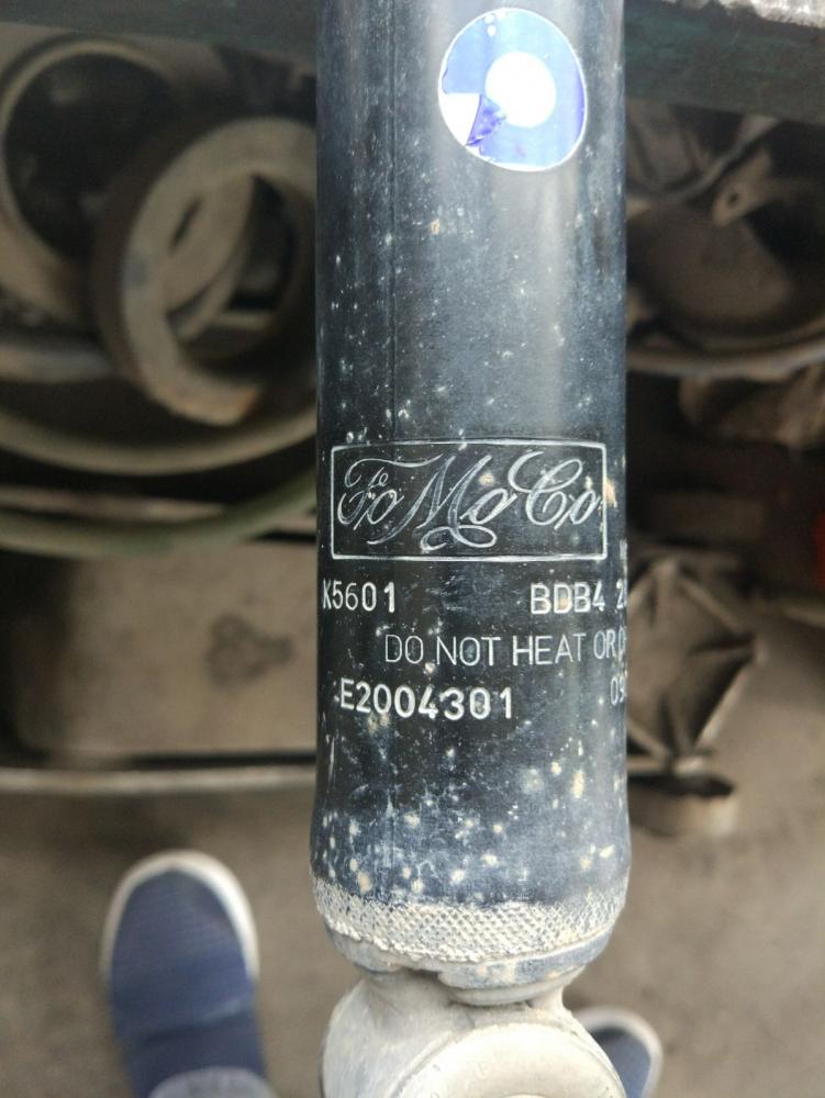

Bugün arka amortisörleri değiştirdim. Bil bakalım neymiş? Stock arka amortisörler yağlı değil, gazlı çıktı. Fomoco yazılı, Meyd in Çek Ripablik.
Yeni amortisörler, üst takoz ve ara takoz,  araca cuk diye oturdu.
Görünürde takozlarda hiç bir sorun yok. Yine de, komple seti değiştirdim, çıkanları da yedeğe aldım.

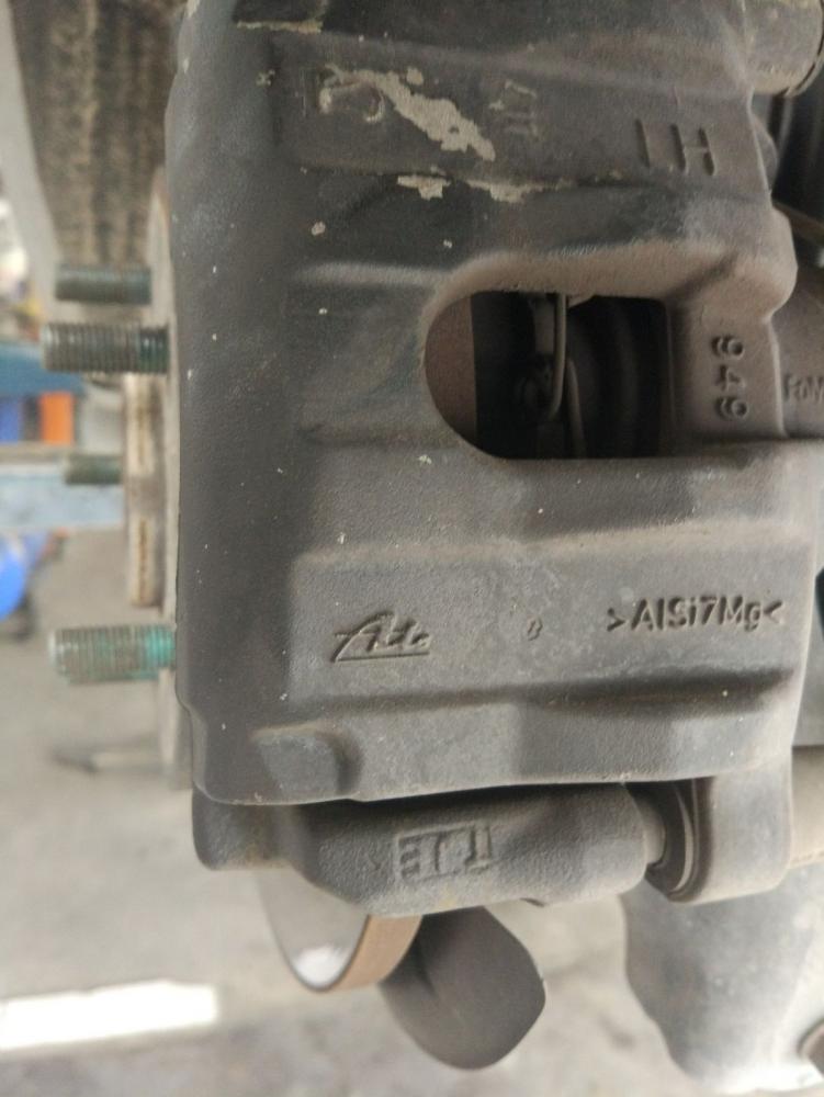

@Zealot bir yerlerde muhabbetini yapmıştık, Mazda 3 fren sistemi ve Ate hakkında.
 Fomoco, Ateye yaptırmış ağa.
