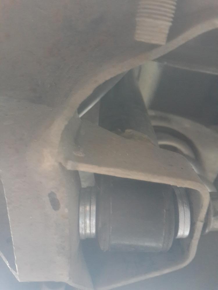

Arkadaşlar bugün Başkent amortisör tamir servisinden amortisörler geldi, hazır öğleden sonram boşken taktırmak nasip oldu. Üzerindeki Kyb leri efendice bagaja attık, gelen amortisörlerin alt kısımları bizim orijinallerinden biraz farklı...usta araya pul koymak zorunda kaldı, fotoyu paylaşıyorum.Bunun dışında sorun olmadı takarken...3 ustadan fiyat aldım taktırmak için; 250 liradan 100 liraya kadar bir marj var...bana sorarsanız lif ve anahtar takımınız varsa en çok 15-30 dk lık iş. Neyse ilk izlenimime geleyim; yaklaşık 4-5 km yol yaptım, Kyb ler çok kötüymüş arkadaşlar, araba resmen rahatladı, kasislerde yada engebeli yolda özlediğim eski halime döndüm...belki bir Alman arabasının amortisörü değil halimiz ama o Kyb nemenem bişeymiş arkadaş....2 ay kullandım  Kyb leri, lazım olan varsa  bi güzellik yapabilirim:)...1 yıl garantili gelen amortisörler, umarım memnuniyetimiz gölgelenmez. Bir ara fırsatım olursa orijinaliyle Kyb leri yan yana koyup inceliycem, yazarken aklıma geldi; diğer özellikleri uysada uzunluk sorunu olabilir. Yeni bir şey olursa yazarım yine buradan. Toplam maliyet: 160 lira amortisör tamirat, 30 lira ara takozlar 40 lira kargo 100 lira işçilik hepsi  330 lira. Ankarada yaşıyan biri için işçilik dahil 220 liraymış bu maliyet.

pul takması normal, zira focusun arka amortisörünün bu kısmı bu şekilde daha dar.

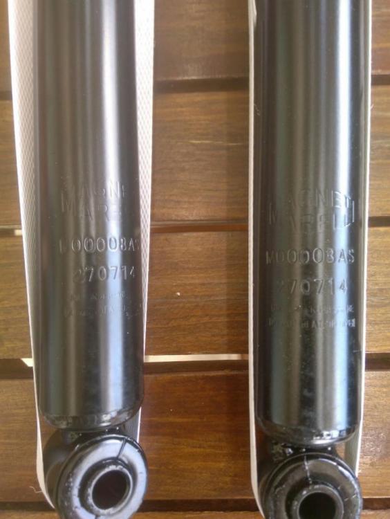

Orj. arka amortisorler gazlı. Tamir olmaz, olsada düzen tutmaz. İllaki kaçırır bir yerden.
Magnetti marelli gerçekten çok iyiydi ama ömrü uzun olmadı. Dolu bagaji sevmiyor.
Şu an benim aracın arkalarda sachs var. BMW de fabrika çıkış sachs kullanıyormuş.
Memnunum.
