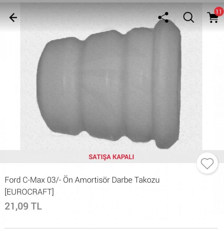

Yok, sadece köşelerden kırılırsa, haliyle takirti yapıyor.  Bağlantı yerleri kontrol et, sıkı olsun yeter. Bunun görevi amortisör yayiyla üst bağlantıyı sağlamak, sarı takoz bunun altında kalıyor.

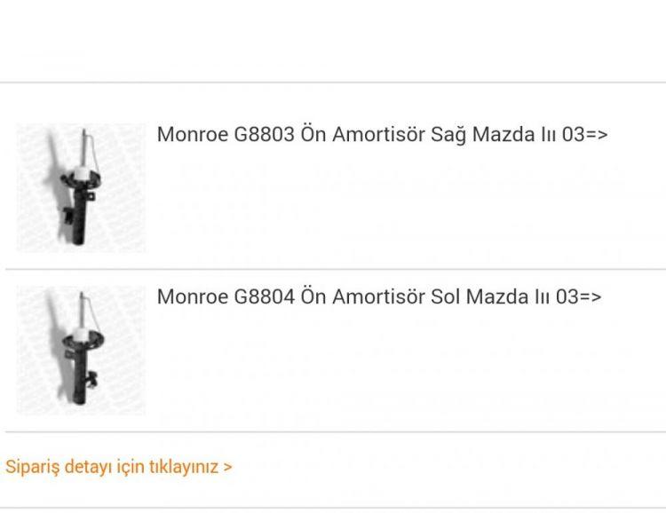

arkaları monroe g1167 aldım. monroe sitesinde de şaşe no'dan girince bu kodu veriyor. başka bir tane daha veriyor o da g1197 ama sanırım o büyük jantlar için daha uygun. önler zaten belli g8803-04.
ön çift, arka çift amortisör monroe, ön arka z rot teknorot hepsi 1400 tuttu. rotlar zaten 120 tuttu. geri amortisör.

aloparça montoe için ön amortisör mazda uyumlu tek model çıkıyor. Kendi sitesinde de o var. Onu da gazlı diyor. Yağ+gaz sanırım. Sorun olur mu? zaten başka seçenek yok.

ön amortisör değişiminde yayı da çıkarıp takıyoruz. yayın oturduğu yerde bir şey yok ama ibrahim focus'ta görüp koymuştu. kafa kısmında bir şey var mı?
arkalarda amortisör değişiminde yayı sökmüyoruz ama yayların oturduğu ve va baş kısmında bir kauçuk var mı arkadaşlar? deforme olmuş mudur, değişmesi gerekir mi?
quiteguide
Yay dedin aklıma geldi bak. Depoda sıfır ayarında eibach pro kit de vardı. 😂
Sorunun cevabına gelecek olursak, kafa kısmında focustaki gibi kayda değerbirşey olduğunu hatırlamıyorum.
