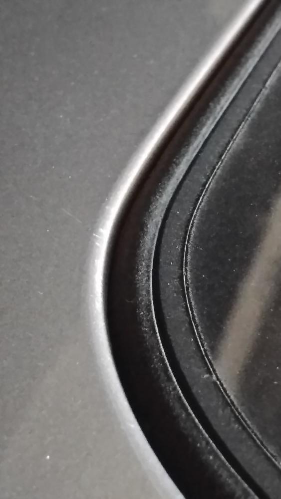

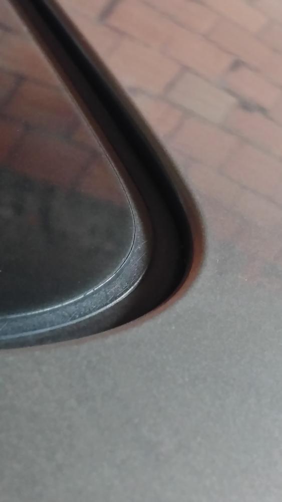

Arkadaşlar, Mazda 3 impressive aracımın sanrufunda sağ ön köşede diğer köşelere göre bariz bir eğim farkettim.diğer köşeler tavana paralel ve düz.  Elle yokladım bir boşluk falan yok açılıp kapanmada da sıkıntı yok. Acaba orjinali mi böyle yoksa bizim sanrufun içine para mı düşmüş?
İlk resim sağ ikincisi sol köşe.
fotoğraflarda bariz görünüyor gerçekten. bu kadar dikkatli bakmadım benim araca ama fabrikasyon olma ihtimali yüksek gibi.

Resimden çok net bir anlam çıkartılamıyor maalesef.  Sanki sağ tarafta hiç kenar lastiği yok gibi sunroofta.

Fotoğraflardan birisini dik çekmişsiniz. Onda yansıma oluşmamış ve net olarak görünüyor. Diğeri için açılı çekimden ve gölgeden dolayı  kauçuk contaların birbirine oturuşu net görünmüyor.
Sanki tavan parçası kanalında kasıntılı duruyor ve bir tarafı tam örtüşmüyor gibi.

Lastikler falan normal, açılı gibi duruyor resimler zaten, eğimden. Anlaşılan diğer araçlarda böyle bir durum yok.
Bu sanruf kanalı eğilebilecek kadar hassas mı? Oraya ağır bir top falan düşmüşse eğebilir mi ki?

Sorun çözüldü arkadaşlar orjinalinde öyle bir şey yok. Ben önceleri su için meyil vermişler midir diye düşündüm ama değilmiş.
Arabalar rumuzlu arkadaşın kanalla ilgili sözünden sonra bir inip ölçeyim dedim kanalla tavan arasını. Değerler eşit olunca tavan camını tutan ayakları farkettim eğimli kısmı sökünce ayarlanabilir olduğunu gördüm düzeltip sıkıştırınca dümdüz durdu.
Benden önceki sahibinde bakım yaparken özenilmemiş sanırım.
