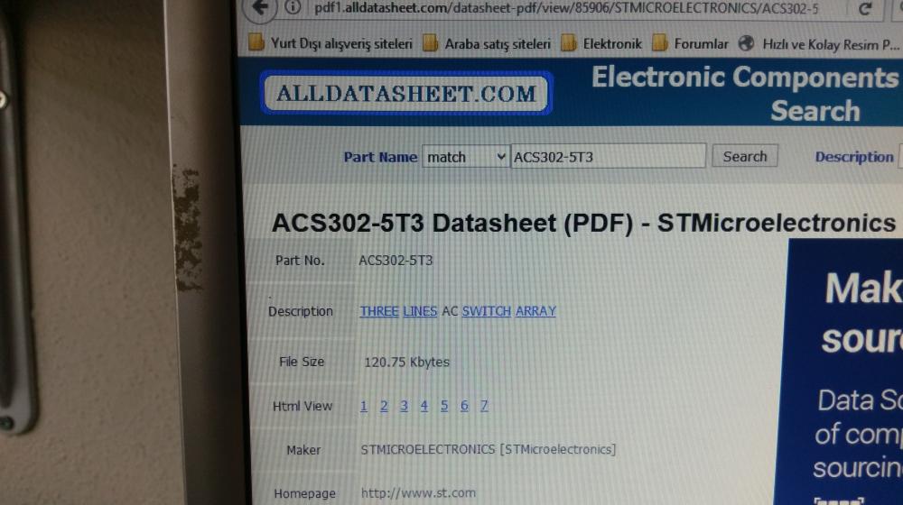

Beyler, bu entegre lazım. Benim yedek parça çevremde yok. 1 nolu triac 12 volt gerilim altında bile sızıntı yapıyor.

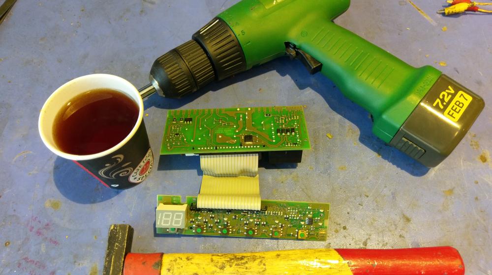

Servet bey @Servet, O hassas elektronik kartların, devrelerin, mikroçiplerin arasında yer alan çekiç ve şarjlı matkabın bağlantısını çözemedim :)
Dış ses ; şöyle olabilir mi acaba ? Devre üzerinde çalışılır, çalışılır ve çalışılırrr ancak sonuç alınamaz. Bunun üzerine matkap ve çekiç ile girişilir ve bünye rahatlatılır. Bu rahatlamanın üzerine bir bardak çay da pek güzel yakışır O0

Süperötesi hassas componentler bazen olmamak için yokuş yapıyorlar, bende göz dağı veriyorum üçünden birini seçin diye :)
hımm.. tükiye'de bulmak imkansız. yer varsa 3 triac uzay montaj yapılıp, kullanılabilir :)

Mehmet, Karaköy elekronik stoğunda görünüyor. Pazartesi soracağım. Zaten bulamaz isem, üç tane triac ve üç opamp ile çözüm yoluna gideceğim .
Devre yollarını kalın yaparım >:D
