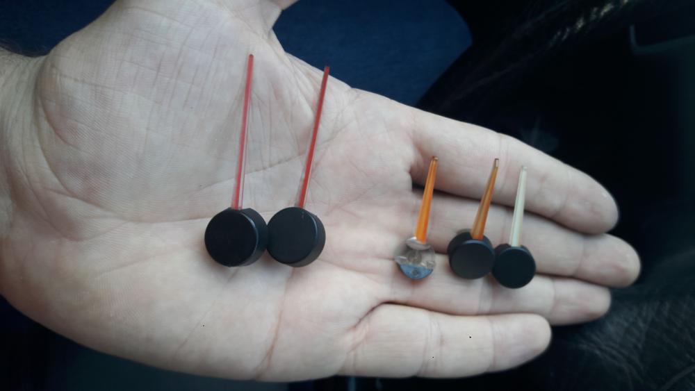

Teşekkür ederim Katil Balina, modifiye öncesi fotosuda aşağıdaki gibi. İbreler mat yani ışık geçirmeyen cinsten düz plastik idi, ben km saat tamircisinden şeffaf ibreler satın aldım onları göstergeme uyarladım. İnşallah müsait bir zamanda birkaç detay fotoğrafı da yükleyeceğim.
Satın aldığım ibreler bunlardı. Uzun olanlar Hyundai Accent ibreleri, kısa olanlar ise R9 Broadway grubu ibreleri.
Tabbi bu ibrelerin renkleri farklı idi bir önceki fotodaki gibi, ben altlarını kazıyarak kırmızı renk oje ile yeniden renklendirdim. Işıklandırma testinde kırmızı ışık en verimli olanı idi o yüzden ibreleri kırmızı ledlerle ışıklandırdım.

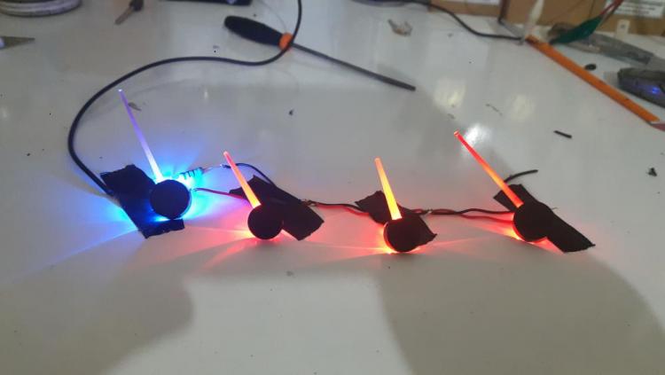

Bu fotoda kadran altı ibre ışıklandırması aşaması. Buradaki ledler şerit led üzerindeki smd ledlerdir. Smd ledleri şeritten sökerek dizayna uygun şekilde kadrana monte ettim.
