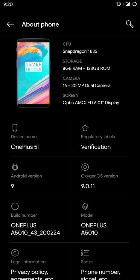

AA versiyonu bende de 5.3.501644
Araç CMU versiyonu da  70.00.021
Bu da telefon bilgisi:

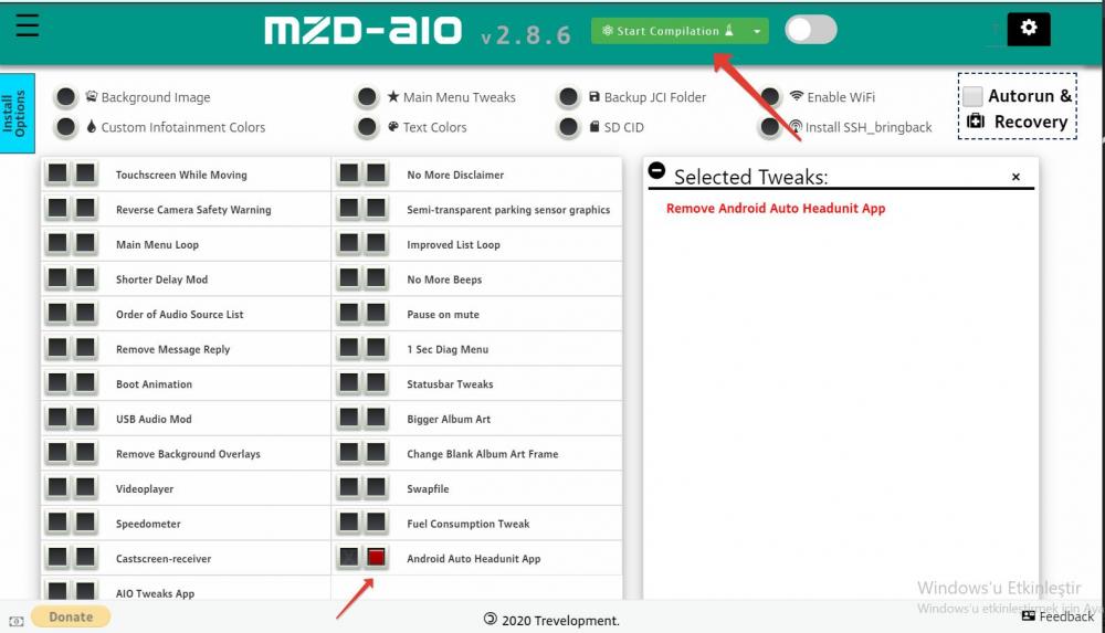

Kaldırırken yine Aio uygulaması ile kalkması gerekiyor, uygulamayı baştan yazar gibi kırmızı işaretleyerek remove seçin, Usb'ye yazıp araca takın öyle kaldırın. Sonra kurarken de baştan kurar gibi olmalı. Aio uygulamasını güncellemeyi unutmayın kurmadan önce, hâlâ 2.8.5 sürümü gözüküyor.
Android autoyu da aynı şekilde telefondan silip baştan kurun, kurduktan sonra telefonun pil tasarrufu moduna giderek bütün tasarrufları iptal edin, kısıtlama olmasın. İzinleri de aynı şekilde tam verin. Denerken de iki farklı Type c kablo kullanın derim, kablo hatası varsa ortaya çıkar. Bu şekilde çok büyük ihtimalle çözülmesi lazım.
Bilgiler için teşekkürler. Şimdi kontrol ettim 2.8.6 da çıkmış Nisan'da
Bendeki 2.8.4.1. Araçtakini kaldırırken bilgisayarda kurulu olan 2.8.4.1 ile kaldırıp sonra bilgisayarı 2.8.6 ya yükseltip araca da onu kurayım diye düşünüyorum.

2.8.4.1 kurulu araca 2.8.6 AIO kurulum USB sini taksak kendisi güncellemez mi ?
Arabaya 2.8.4.1 kurulu değil de, siz 2.8.4.1 kurulu bilgisayar üzerinde yaptığınız android autoyu kullanıyorsunuz. Yapılacak garanti işlem, Usb'ye AIO üzerinden android auto kutucuğunu kırmızı yapıp (yani kaldırarak) bir compilation yapıp, arabaya takıp android autoyu araçtan kaldırmak,
Daha sonra AIO'yu 2.8.6'ya güncelleyip, bu kez android auto'yu yeşil yaparak Usb üzerine compilation oluşturup, araca takıp temiz kurulum yapmak. Temiz kurulumdan sonra telefondaki android auto uygulamasının da sıfırdan kurulum güncel, tüm izinleri verilmiş ve uygulama pil tasarruf özelliklerinin kapalı olması lazım. Gmaps ve varsa sportify'a da tüm izinleri verin.

@Leanback aynen dediğin gibi yapıyordum. Uninstall için USB hazır. Şimdi onu indirip AA yı kaldıracağım sonra gelip AIO yu güncelleyip yeni sürümü USB ye atıp o şekilde tekrar kuracağım.
Detaylı bilgi için teşekkürler 👍
MZD AIO 2.8.6 içinden Android Auto  v1.13 çıkıyor (Problem yaşadığım versiyon v1.11 miş) . Bunu kurdum, üzerine Android Auto - Google Maps, Media & Messaging 5.4.502264-release (arm64-v8a) kurdum ve sorunsuz açıldı 👍

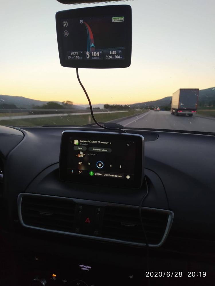

whats app çalıyor. gelen bildirimi sesli okuyor. ama ne dediği anlaşılmıyor.  😀
Bugün kurulumdan sonra ilk defa bir süreliğine kullandım arabayı. Şimdilik oldukça stabil göründü. Haritalar, Spotify, arama, hepsini kullandım ve sorun çıkartmadı. Bir süre sonra daha uzun kullanma şansım olacak. O zaman yine yorumlarımı yazarım.
@Seriatsu acaba **** sesli arama gelirse ne yapıyor ? 😂
27 dakika önce, Burak :
Whats app sesli arama mı, normal telefon konuşması mı?
şimdi denedim whats app sesli aram ve normal telefon araması sorunsuz çalışıyor.
