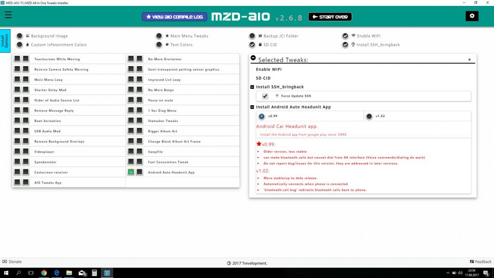

56 sürümüne güncelledim aıo tweakleri de yükledim ama bir değişiklik olmadı
2 saat önce, tunahankaratas :
Aio tweakleri yüklerken Android Auto'yu seçtiniz mi? Yükleme işlemi bitip yeniden başlayınca, araç ekranında uygulamar altında Android Auto satırı geldi mi?
15 saat önce, Tarahumara :
https://hizliresim.com/fer0P4
bunların hepsi seçilip yüklemesini yaptım yeniden başlattıktan sonra bir değişiklik olmuyor android auto satırı gelmedi
Hepsini seçmenize gerek yok. Sadece işinize yarayanları yükleyin. gereksiz yükleme yaptığınızda cihazınız açılmaz duruma gelebilir. Yükleme işlemini yanlış yapıyor da olabilirsiniz. Bir video çekerseniz yardımcı olmaya çalışalım.
1 saat önce, Tarahumara :
Tamamdır hallettim çok sağolun ben seçili sanıyordum hiçbiri seçili değilmiş şimdi aktif oldu yardımınız için çok teşekkür ederim
