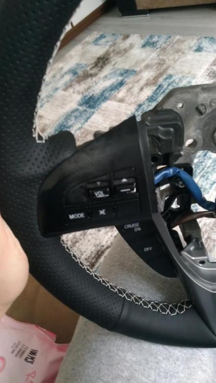

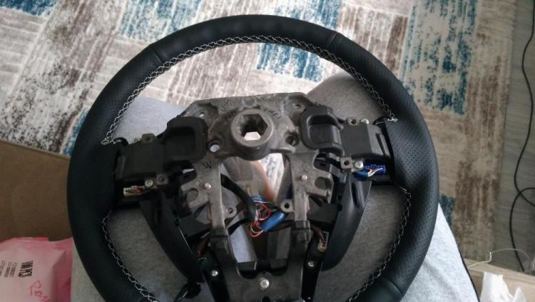

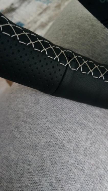

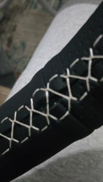

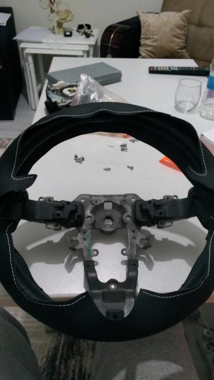

Direksiyon Deri Kılıfı Dikme
vethekim
Eline saglik gayette guzel olmus. Ama baya yormustur. Ilki her zaman zor olur ikinci kez yapsan inan daha az yorulursun.
zoptrik
Bu kılıfı araştırmıştım. 75-80 tl gibi bir fiyata geliyordu. 150 tl ye burada orijinal deri olanını dikiyorlar. Ama araştırmak lazım vakit ayırmak lazım. Komple vazgeçip şu üniversal düz olanlardan diktim geçtim. Yanlız orijinal gibi olmuş elinize sağlık. Çok beğendim.
Aynen öyle yordu. Ama 1 günde bitti. Şu anda da maZda logosunu boyamakla uğraşıyorum.
Universal olanları sevmediğimden bu yola başvurdum. Aynen dediğin gibi hocam böyle bir dikişe en az 200 isterlerdi.
Arabalar
Gayet başarılı olmuş. Güle güle kullan.
Tarahumara

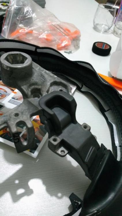

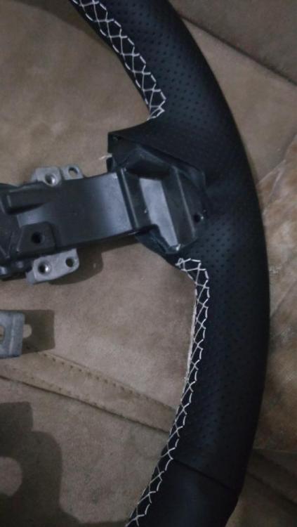

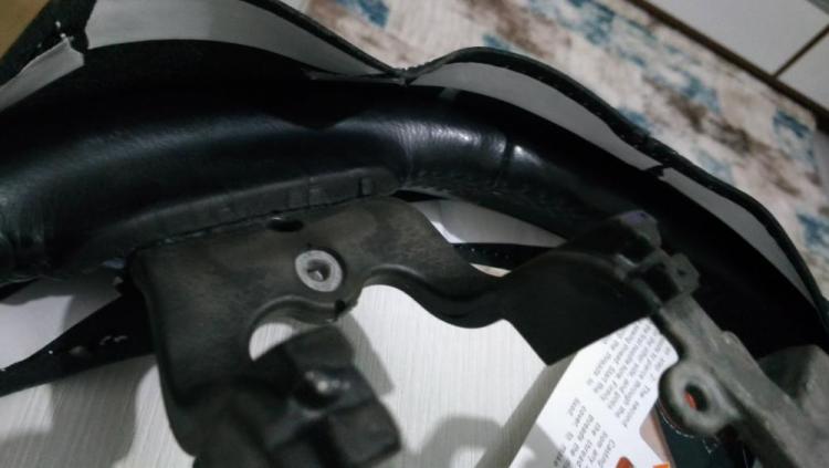

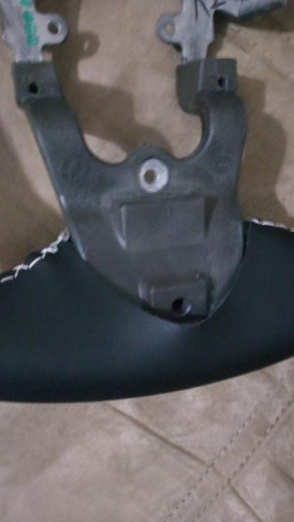

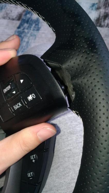

Çok hoş olmuş ama anladığım kadarıyla orjinal olan deriyi sökmeden üzerine kaplamışsınız. Yani deri üzerine deri olmuş. Belki orjinali söküp sonra bunu taksanız aradaki boşluklar olmazdı.
8 dakika önce, Tarahumara :
Sağolun ama orjinal deriyi de çıkarmak kolay değil ki. Bir de yapanlar her orjinal deri üstüne bunu kaplıyor. Açıkçası bu deri kaplama ile direksiyon kalınlığı tam istediğim kıvama geldi. Çoğu yerde deri birbiriyle yapışıyor, sadece o orjinal derinin birleştirilen kabarık yerlerinde bu sıkıntı oldu. Düşüncem deriyi keserken bu bölgeleri dikkate almamışlar sanırım. Neyseki çok sırıtmayacağını düşünüyorum.
Çok başarılı bir çalışma gerçekleştirmişsin mutlu, eline sağlık. Güler güle kullan..

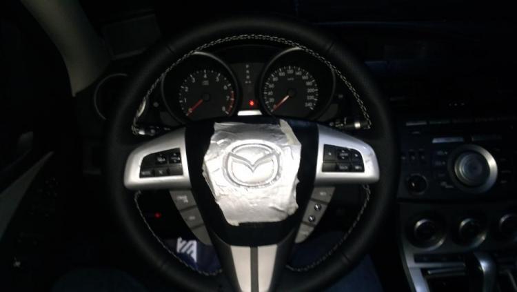

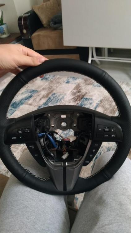

Son hali.
Direksiyon takılı iken hiçbir kusuru belli olmuyor. Logoyu boyamışken yanlardaki tuş takımı çerçevesini de boyayım demiştim. Demez olaydım, kaşıntı tuttu bir kere. Skyactivde o bölgeye aluminyum kapak satılıyor aliexpressde ondan esinlendim aslında. Fakat boyarkenki beceriksizliklerim yüzünden kötü oldu. Renk uyumsuzluğunu da beğenemedim. Bir ara söküp ya boyacıya boyattıracağım ya da eski haline döndüreceğim.

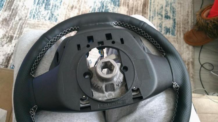

Merhaba, kısa bir sorum olacak. Direksiyona deri kılıf aldım ve dikeceğim fakat sorum eski orjinali sökecek miyim yoksa üstüne mi dikeceğim? Üstüne dikeceksem, eskisi yıpranmış durumda yırtık ve eksik parça var nasıl yaoabilirim? Destekleriniz içğn teşekkürler.
Benim eski deri iyi durumdaydı Orjinal durumda kalsın diye dokunmadım. Fakat orjinal deriyi tamamen sökerseniz kılıfı diktiğinizde bol kalabilir. O nedenle sökmenizi tavsiye etmem, orjinal derinin girinti çıkıntısını kapatarak düz yüzey elde etmenizi öneririm üstüne dikeceğiniz deri o noktada iz yapabiliyor. Bir de potlukları engellemek için kaliteli bir çift taraflı bant kullanın. Sağ sol koldaki direksiyon içine bakan yerlere ve alt tarafta da derinin çıkıntı yaptığı yerlere (kolların uzantılarına) yapıştırın.

Valla helal olsun aynı parçayı bende aliexpressten 125 tl gibi bi fiyata alıp kendim dikmeyi denedim ve beceremedim. Evde bi köşede duruyor, aslında Ankara da isteyen birine verebilirim, bi işe yarasın. Ben şaşmaz bi döşemeciye yaptırdım 200 tl verdim ama gerçekten değdi son kuruşuna kadar. Fotoğraf atıcam en kısa sürede.
