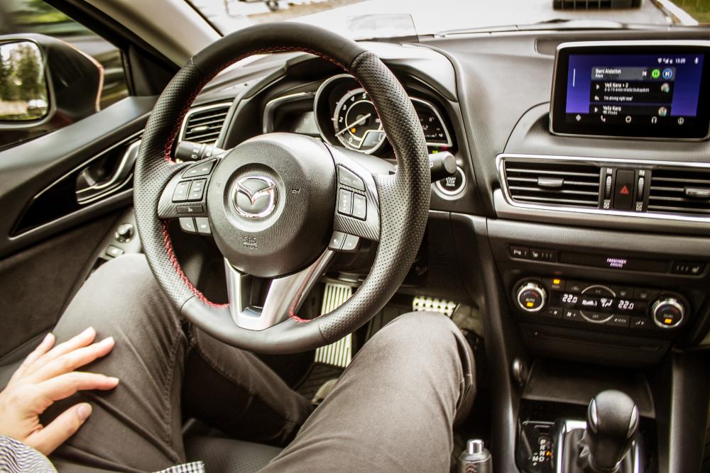

İşçiliği çok zor değil inanın, videoları bir iki izleyin siz de yaparsınız. Ben önceki aracıma yaptırırken izlemiştim, kalıbı çıkarmak ve çevre makine dikişini yapmak asıl sıkıntı. Ondan sonrası ip geçirip gerdirme. Ki gelen ürün kalıbı çıkarılmış, dikişi yapılmış ürün. Ortalayıp ip geçirme yapıyorsunuz, ilk başta biraz tedirgin etse de sonrası çorap söküğü gibi geliyor. Hata yapsanız da söker tekrar yaparsınız, gelen ip fazlasıyla yetiyor. Ben direksiyonun bir bölümünü yapıp ikinci bölümü daha iyi yaptığımı görünce yaptığım yeri söküp tekrar yaptım, üstüne 3 gün sonra alttaki derinin izleri gözüme batınca tamamını söküp dolgu yaptım büyük oranda izi kaybedip tekrar yaptım. Hala da neredeyse bir direksiyon yapacak kadar ip var.

valla aracın arka stop lambasını söküp ampül değiştirmekten daha zor değil. sadece el yatkınlığınız yoksa biraz vakit alır. @ibrasoft da dediği gibi beğenmezsen tekrar söküp dikersin. zaten işin en zor kısmı kılıf tarafında. kalıp alınmış montaja hazır ürün.

Benim aldığım bunun aynısı. İşin en zor kısmı dikmesi değil, kadran ve direksiyon kolonu etrafındaki plastikleri çizmeden airbag i sökmek.

ben yapabilirsem sökmeden yapmayı düşünüyorum. izlediğim videolarda sökmüyorlar.
bi de orjinali gibi çapraz dikebilirsem daha iyi olur. öbür türlü ip çok ele geliyor.

O da bir yöntem tabi. Ben o kadar süre arabanın içinde boncuk boncuk terlerim valla. Söktüm direksiyonu, evde rahat rahat diktim.
Araca özel direksiyon kılıflarını sökmeden dikmek imkansız. O tuş takımlarının ve trimlerin içine deriye zarar vermeden sokamazsınız. Trimlerin bağlantı parçalarına yazık olur.

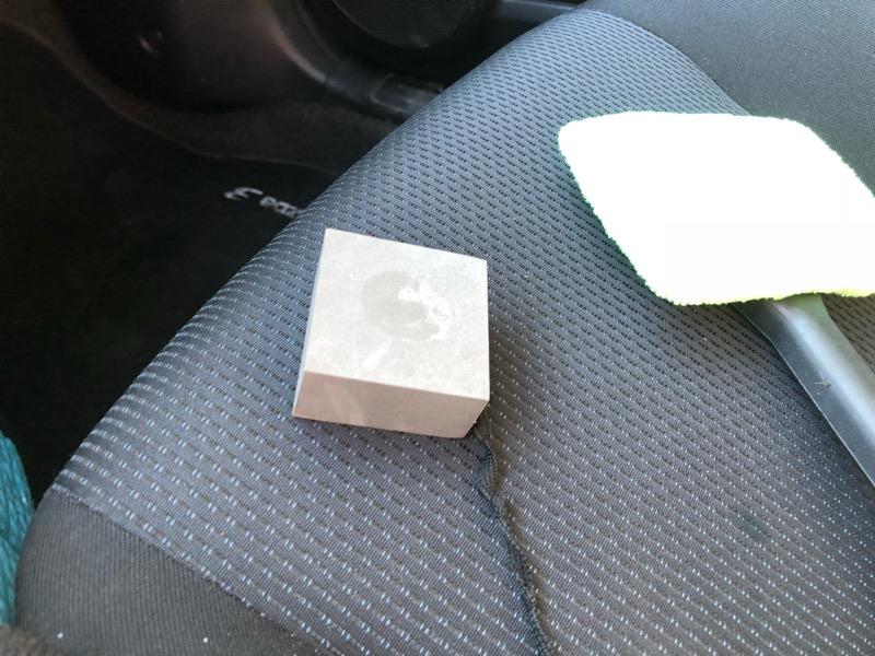

Sanırım herkeste olmuştur. Kılıfı sağ sol kumanda kapaklarının altına sokuyoruz malum. Bu ilave yükseklik kumanda plastiğinin, direksiyon arka plastiğinden 2-3mm yüksek atmasına sebep oluyor. Ve diş yapıyor orada.
Çözümü şöyle yaptım. Bagajdaki halıfleksin altında 6-7 tane sert süngerden takoz var. Halıya yapışık. Simit tank koyunca o takozları sökmüştüm. Çünkü çok yüksek kaçıyordu. Dün aklıma geldi. Direksiyon Airbagi çıkardım. Süngeri Biraz yontarak küçülterek sağ ve sol kumandanın arkasına parmağımla ittirdim. Süngeri dışarıdan arasam bulamam. Tam aradığım sertlikte ve hafif esnek. Ama sert de :) onu sıkıştırınca diş ortadan kayboldu. Hem de korna eskisi gibi rahat çalışıyor artık. Dediğim süngerler gri renkte küçük takoz şeklinde.
