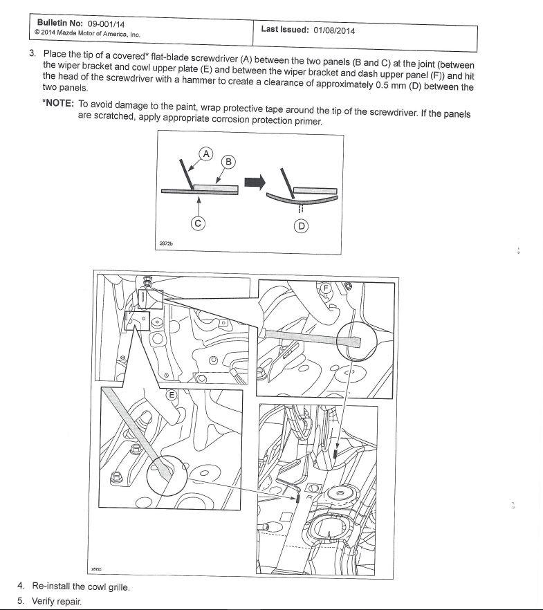

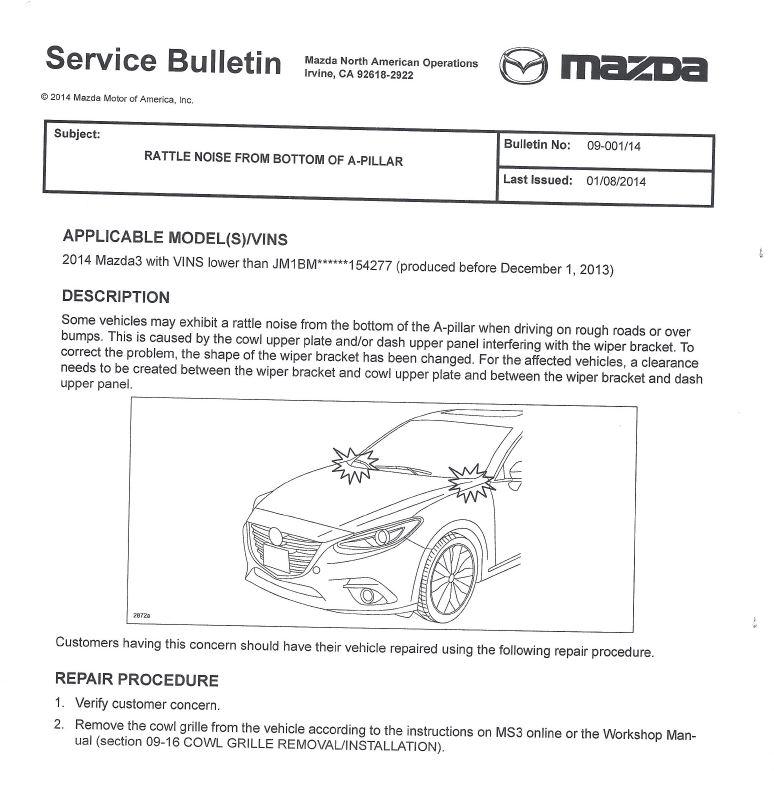

3. Nesil Mazda3'te sağ ve sol A direğinden gelen tıkırtılara karşı "Rattle Noise From Bottom of A-Pillar" isimli bir bülten yayınlanmış.
2. El aldığım araçta aldığımdan beri bozuk yollarda çok sık, düz yolda çok seyrek olarak karşılaştığım bir durumdu. Servise telefon açtığımda haberdar olduklarını ilk ziyaretimde gidereceklerini ilettiler. Bir fırsatta Ömer ( @Tarahumara ) aracıma binince o da duydu ve araştırmış sağ olsun bana bu bülteni gönderdi.
Karşılaşırsanız çok da önemli bir problem olmadığını bilin istedim ;)

Bu TSB'nin daha güncel bir versiyonu var bu arada. Aracından garip sesler gelenler, bu ve paylıştığım diğer TSB dosyalarına bir göz atsınlar. TSB lerin üzerinde hangi VIN numarasına kadar veya hangi tarihe kadar, hangi ülkede üretilen araçlar için geçerli olduğu yazıyor.

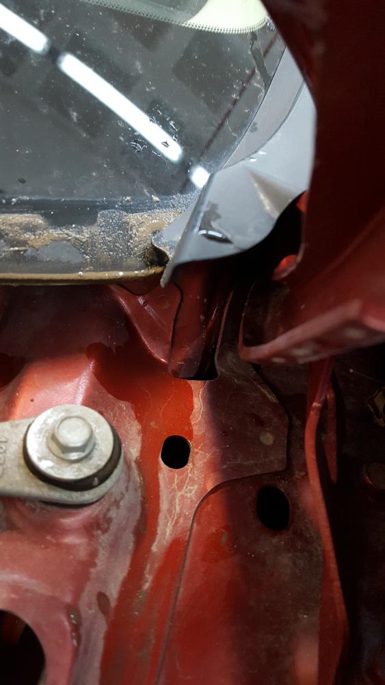

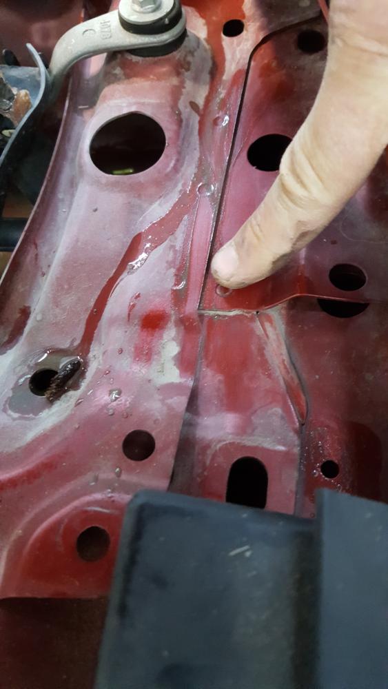

Dün arabayı servise götürdüğümde bu probleme baktılar ve yukarıda belirtilen işlem yapıldı. İşlem sonrası ses ve sıklığı çok azaldı ama tamamen gitmedi. Bir vesile ile gidersem tekrar göstereceğim.
Bu ilk kısım,
Bu da 2. Kısım ( camın altındaki üçgen olan)
 Bu da işlemden sonra 2. Kısım. Birinci kısmı da çekmiştim ama sallanmış çok bulanık çıkmış onu koyamadım
