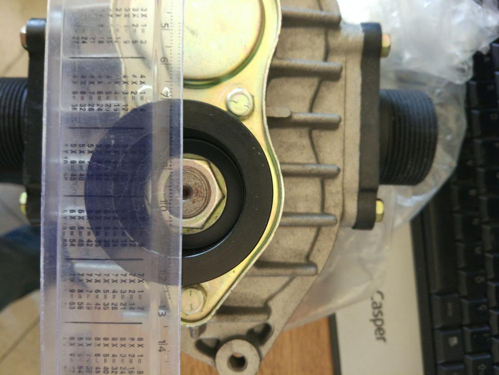

Yalnız üzerindeki kasnağın çapı 55 mm. Krank kasnağına oranı 2.7:1. ;D 7-8 psi hayal değil.

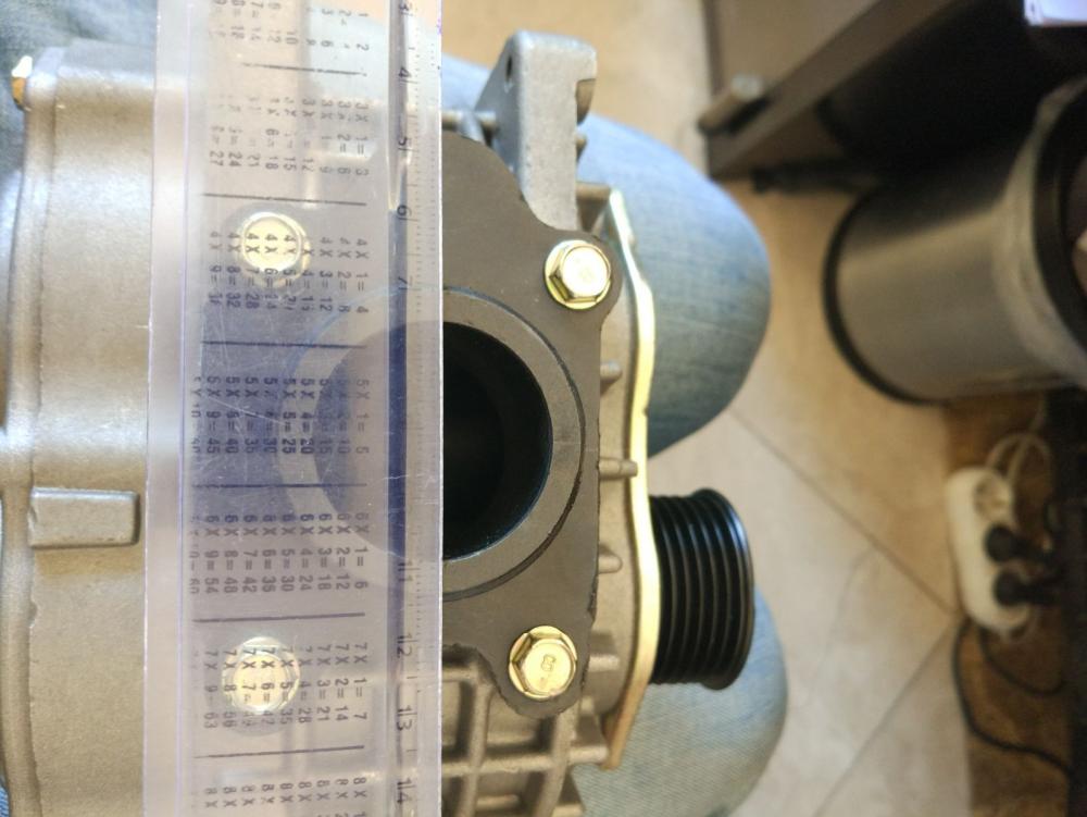

Yabancı bir elemanın dediğine göre, 1.6 motorda 7 psi mümkün, yapmış ve basıyor.
Srkn
32 dakika önce, quiteguide :
Sürpriz, dynoda göreceğiz.
İnşallah sorun çıkmaz istediğin güçleri alırsın fakat bana biraz sıkıntılı geldi kabaca baktığında.Yurtdışında yaparlar imkan bol parça bol vs.
