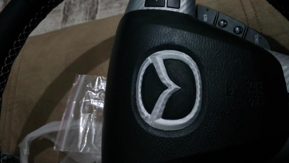

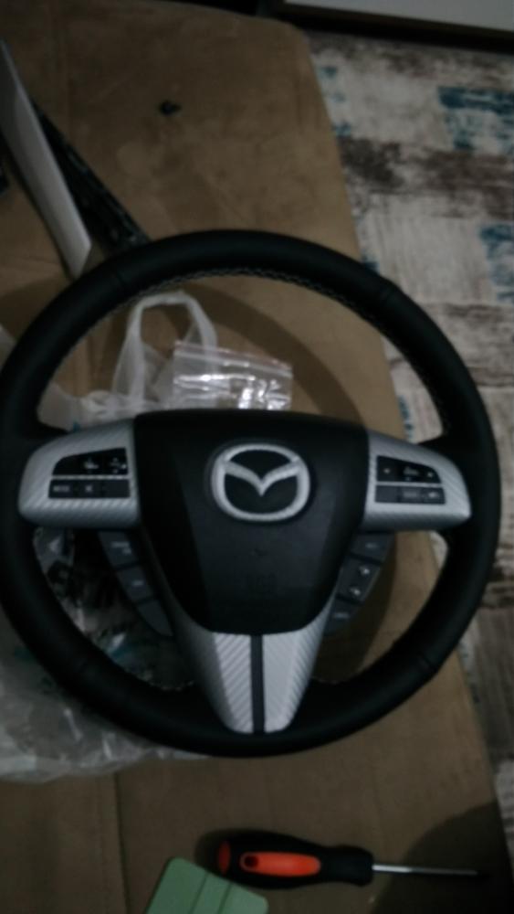

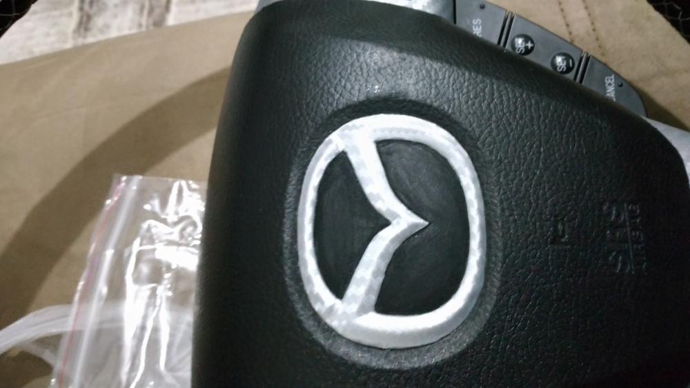

Geçenlerde direksiyon kılıfı dikme sonucunda bir de 2 yandaki direksiyon parçasını boyama gafletinde bulunmuştum daha güzel olacağını düşünerek. Fakat boyama kısmında batırmıştım. Kötü bir görüntü oluşturuyordu. Aynı şekilde direksiyon logosu da soyulup iğrenç bir plastik ortaya çıkmıştı. Boyamayı yaptım fakat tam olarak kağıt bantla tırnakla o kadar üstünden de geçsem en ufak boyayı taşırmada çok kötü sonuç oluştuğundan o da kötü bir görüntü oluşturuyordu.
Boyacıda o orjinal gri tona boyatmayı planlıyordum. Fakat İbrahim abinin kaplama önerisi aklıma yatmıştı. Yaparım yapamam derken folyo arayışlarına girdim. Siyah karbon folyo çok kara gösterir diye başta eledim. İnox görünümlü fırçalanmış aluminyum görünümlü folyolar da çok güzel olsa da fiyatları fazlaydı. Gri/füme karbon folyo aklıma yattı resmini görünce.

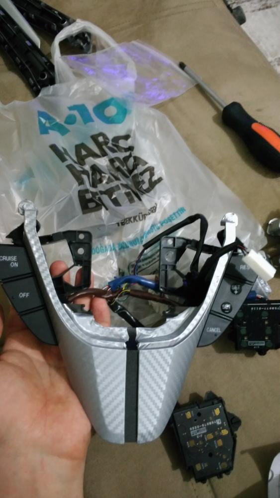

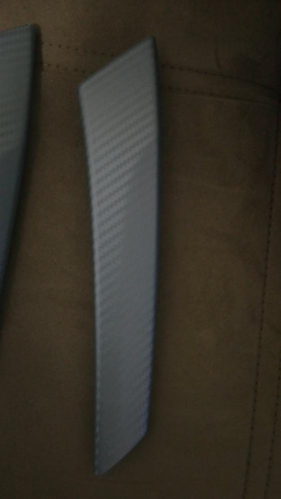

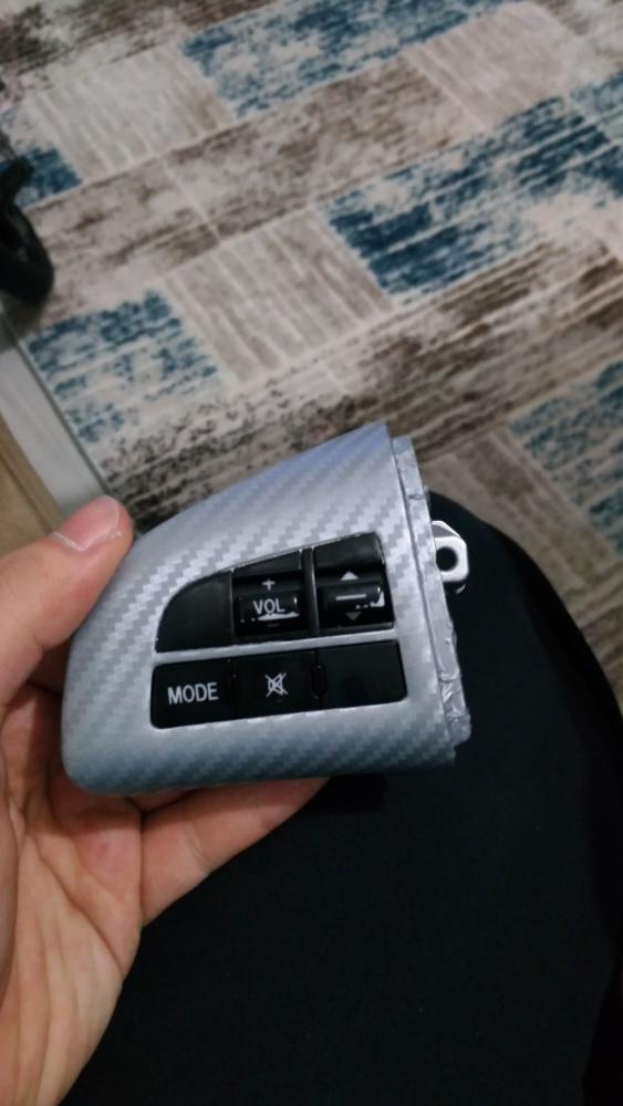

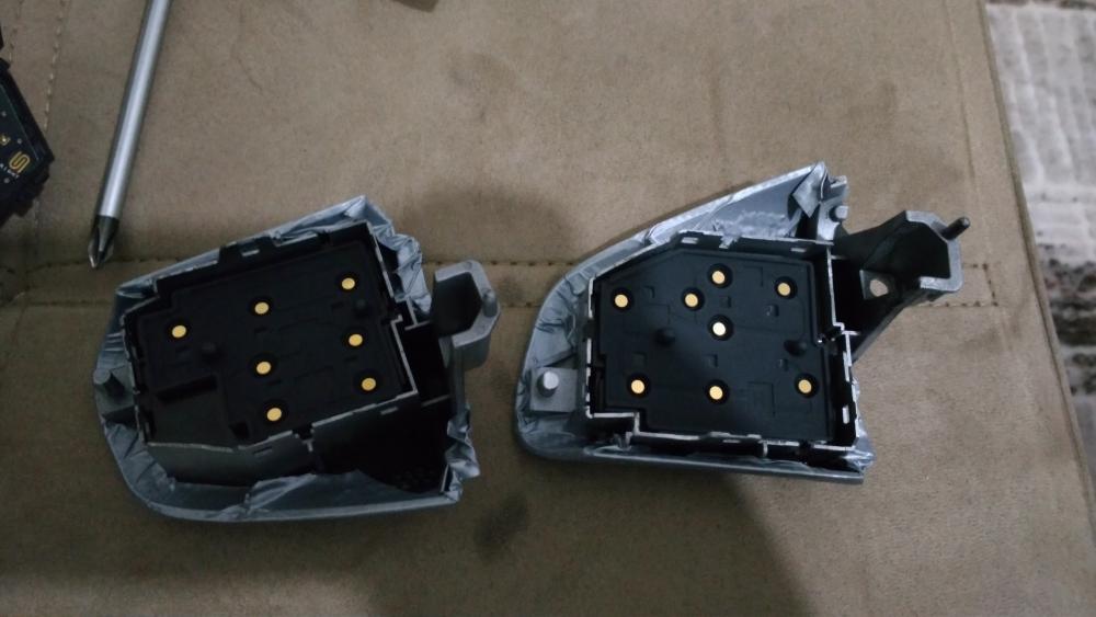

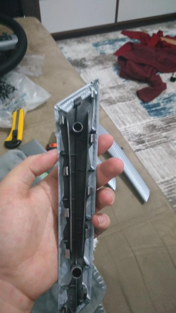

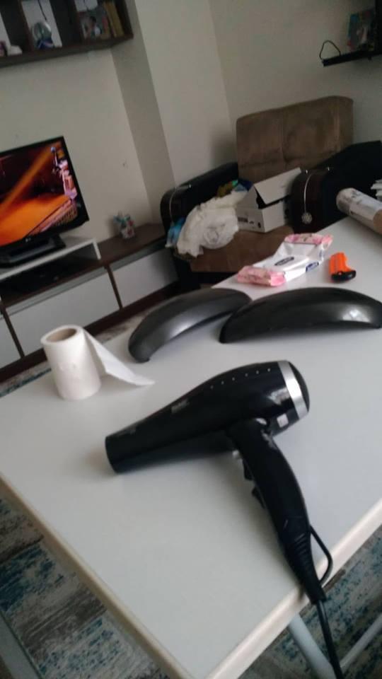

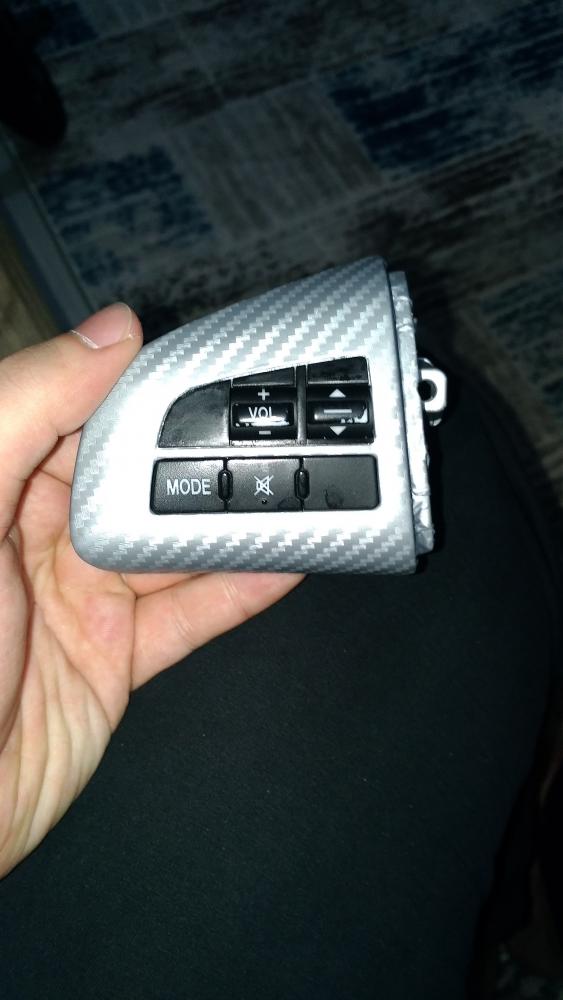

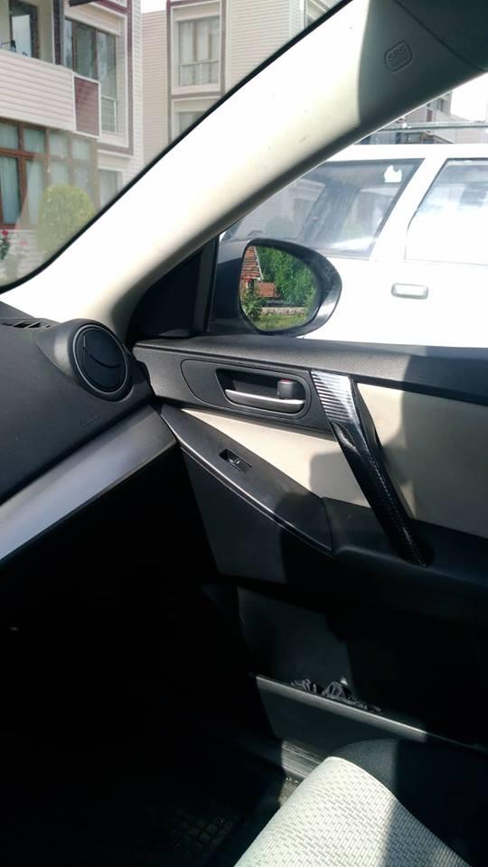

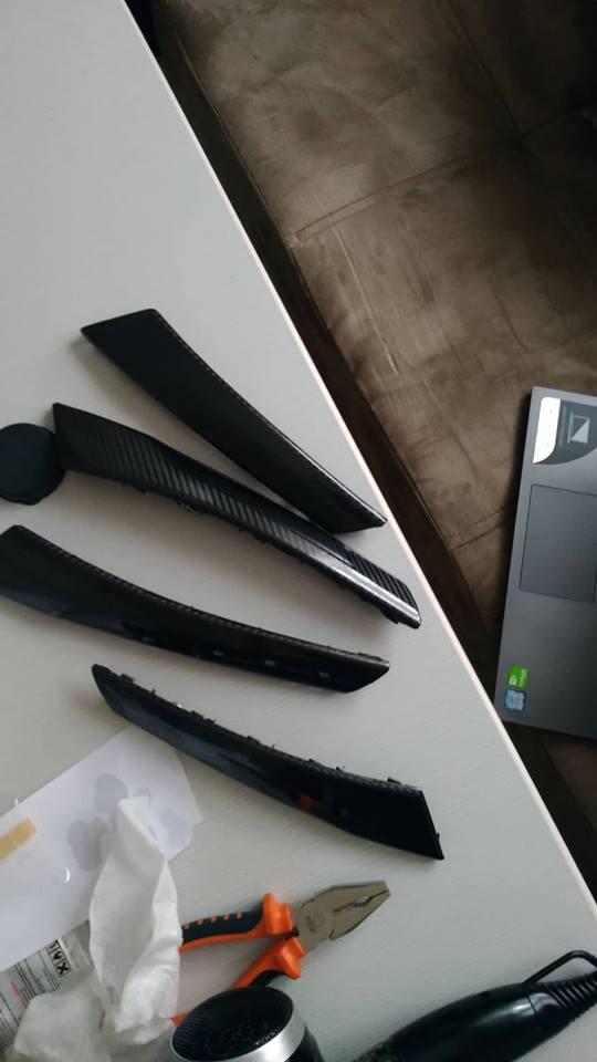

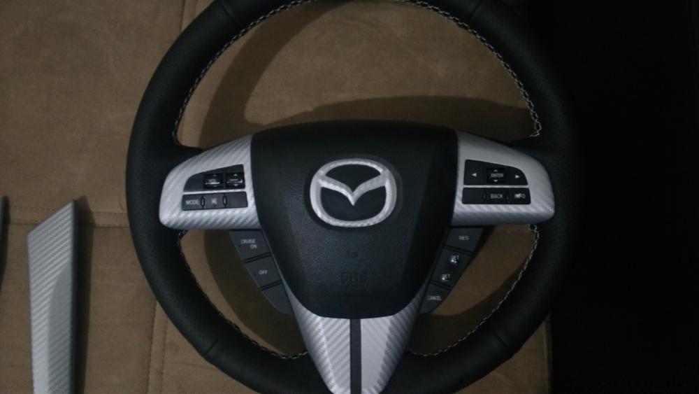

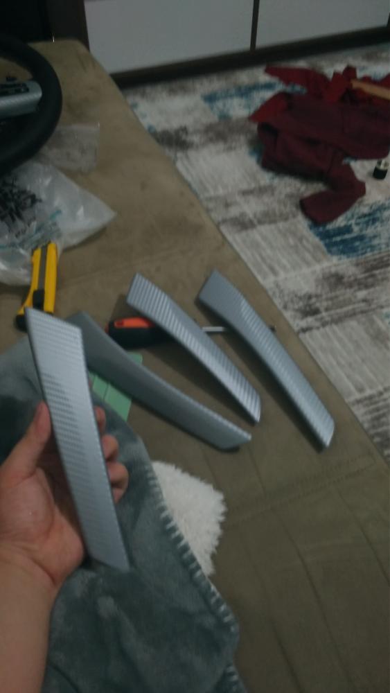

Öncelikle düz yüzeyleri normal bir şekilde oturtuyoruz. Önümüzdeki masaya saç kurutma makinesini koyup ondan bol bol destek alıyoruz. En düşük akış hızı ve en yüksek ısı seviyesinde hafif hafif elimizdeki parçaya bir kısmı yapışmış folyomuzu gösterip kenarlarını dokunarak yapıştırmaya devam ediyoruz. Tam kıvrım yapacağımız yerde biraz fazla gösterip döndürüyoruz. Isıya aşırı fazla tutmamak lazım çünkü folyomuz eriyebilir yoksa. Tam idealinde tutmak lazım. Zaten elinizin acımaya başladığı nokta da folyomuzun gereğinden fazla ısındığı zaman olacaktır.
Bu nedenlerle baya ellerimi yaktım saç kurutma makinesiyle hafif sızı var. Bir de üstüne direksiyondaki Mazda logosunu da kaplamak isterken olmayan tırnaklarımı kullandığımdan ötürü alttaki deri de hafif tırnaktan ayrıldığı için hafif sızı oluşuyor.  Uzun tırnakla yapmak lazım bu işleri.

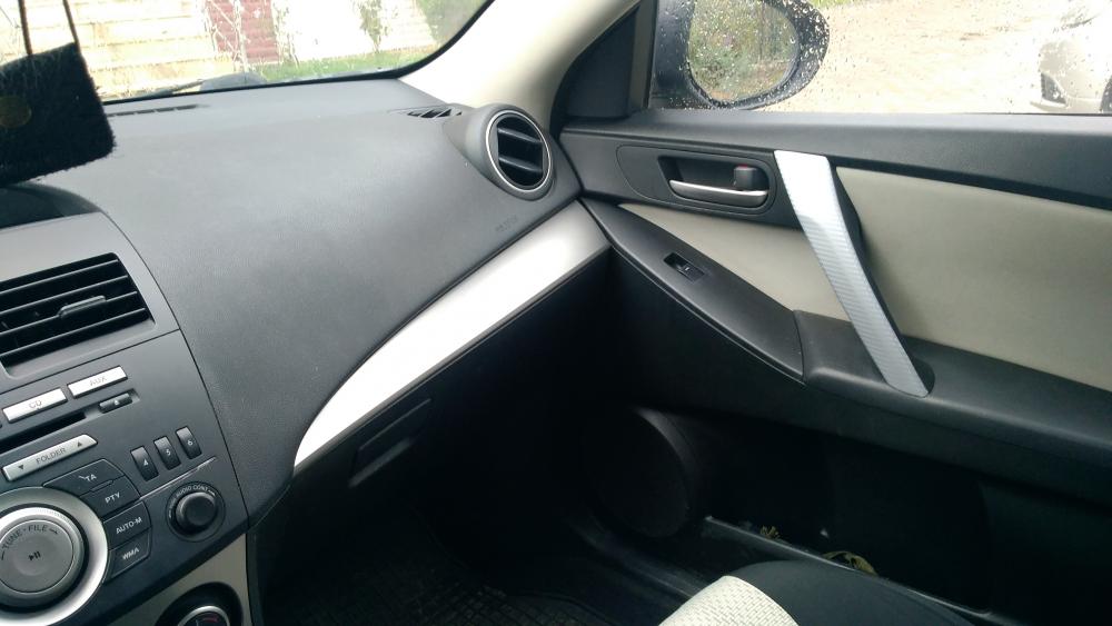

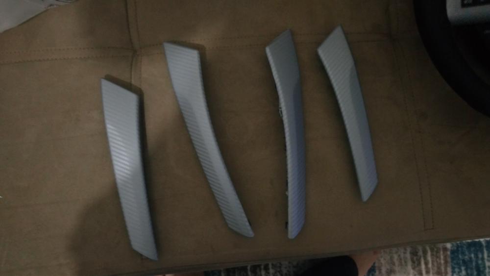

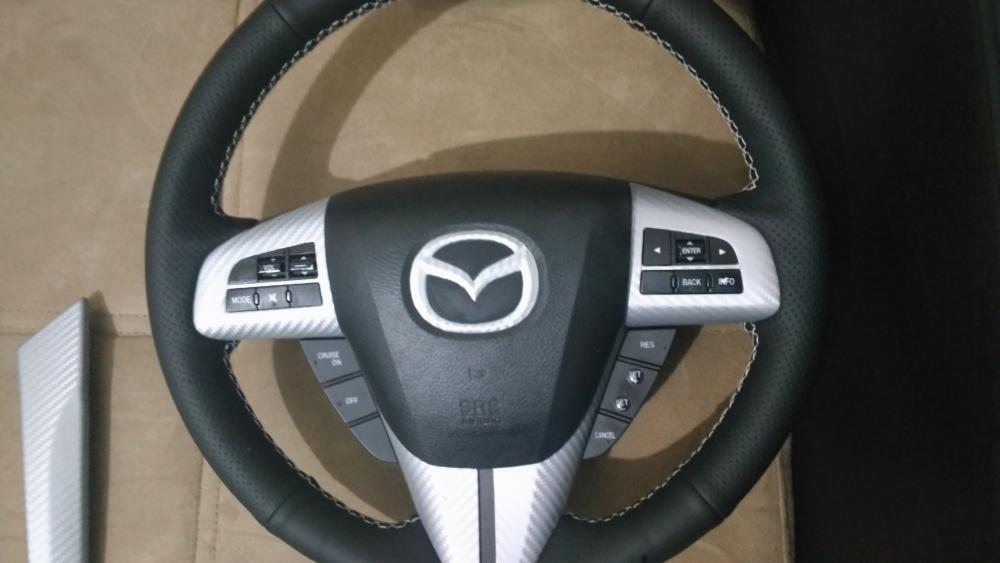

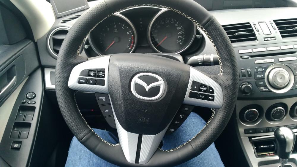

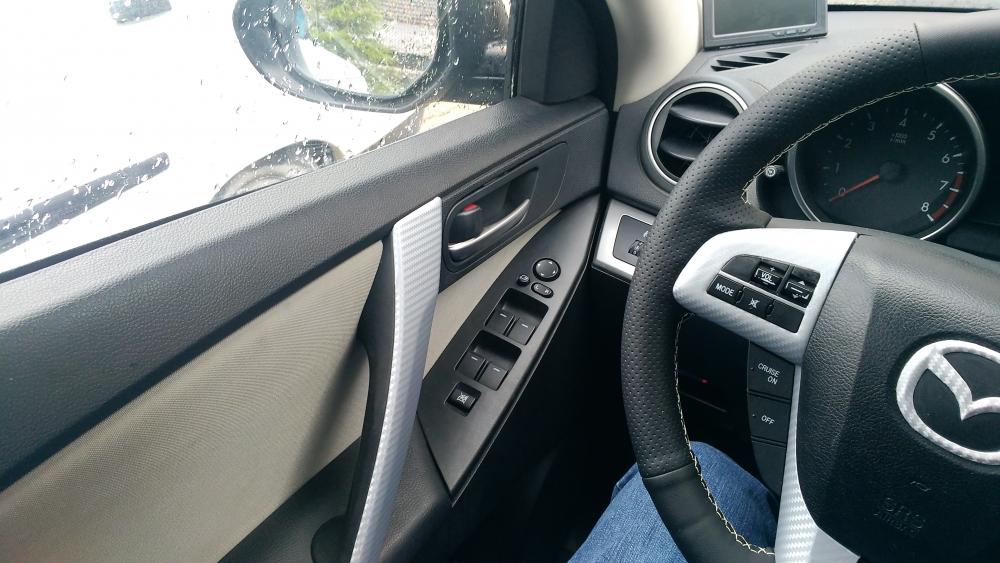

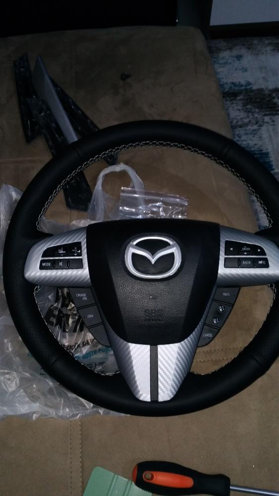

Bu yöntemlerle direksiyon üstündeki logo, 2 yandaki plastik parça, koyu gri renkteki trim, ve şimdilik 4 kapı açma tutamaçını kapladım. İleride aracın içindeki koyu gri renkteki tüm trimleri ve orta konsoldaki el freninin yanındaki kapaklı parçayı gri karbon folyo ile kaplama niyetindeyim.
Fotoğraflarda bazılarında açık gri gibi çıkmış. Ama rengi öyle değil. Buyrun bol bol foto.
her türlü nefis olmuş ama acaba direksiyonda logoya uygulamasaydınız daha mı  iyi olurdu diye düşünmedim değil.
tabi canlı görmek lazım
6 saat önce, Katil Balina :
Valla hocam o logo boyama işine girdikten sonra kötü gözüktüğü için başka bir çözüm bulamadım. Belki oje olabilirdi. Çizilme derdi yok beğenmezsen çıkar, yara aldıysa bir daha yapma imkanları nedeniyle çok sevdim ben folyo işini. :)

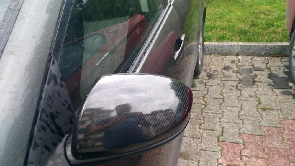

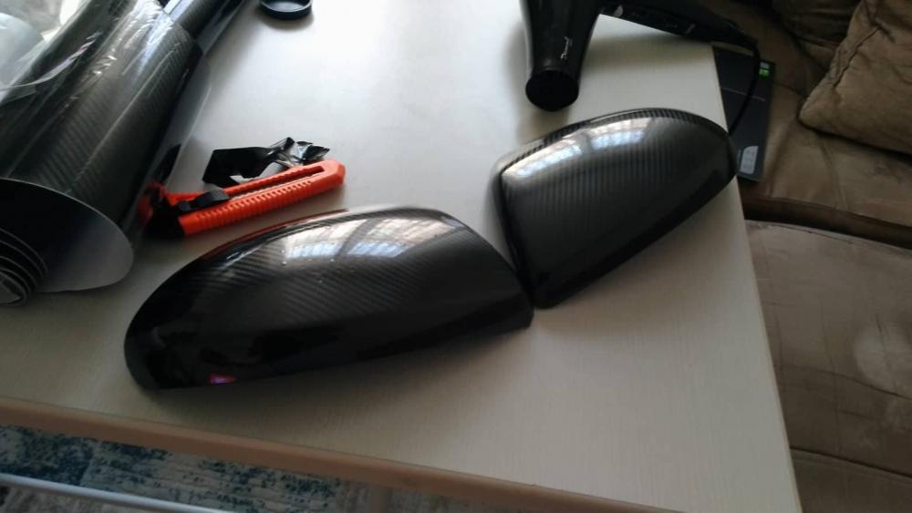

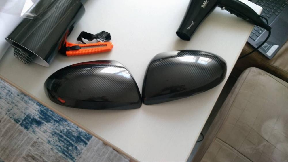

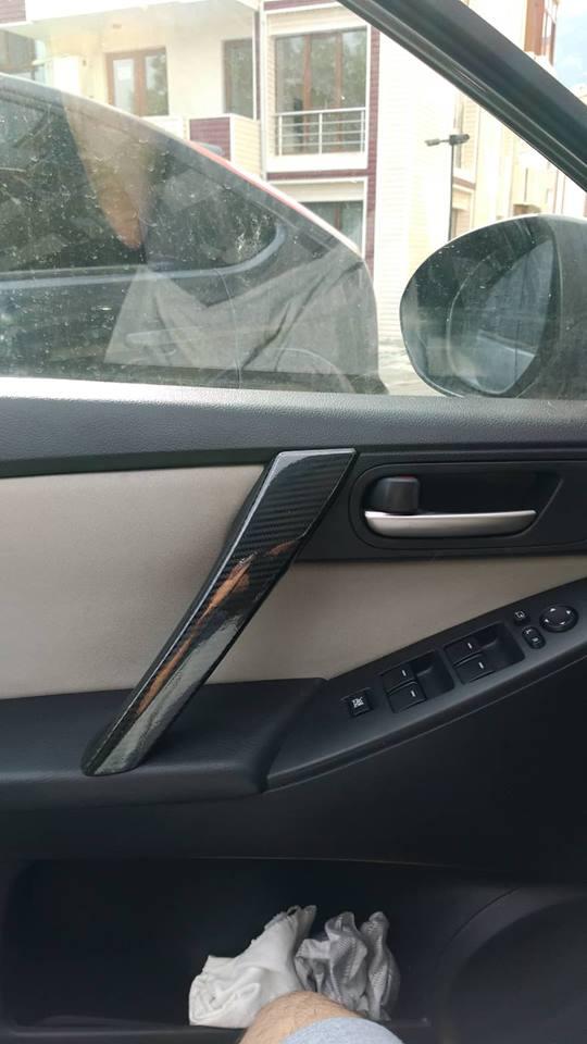

8 ay sonra kaşıntı tuttu. Ne zamandır vardı zaten de. 5D parlak karbonfiber kaplamaya gözümü dikmiştim. 1 ay önce n11 den 2mx50cm 35 tlye almıştım. Ancak bugün fırsat bulabildim.
Ne zamandır kapı kolları 1 aya yakın araçta değildi.
33020254_10156399158698256_2703097140149747712_n.thumb.jpg.e0cd0b8eb3112e3bbe6b939c85328229.jpg32925684_10156402236703256_6099296414397890560_n.thumb.jpg.3651bd939138319599f08eba8845e585.jpg32498254_10156402237168256_430590649180356608_n.thumb.jpg.f989179f626d5d48eeccf8dc140b085d.jpg
Dayanamadım hemen indim aşağı taktım ve çok sevdim. Yan ayna kapağında boya atmaları vardı ne zamandır. Bari yan ayna kapaklarına da el atayım dedim.
32895670_10156402236463256_7341496841545973760_n.thumb.jpg.4049cea567b1aa8bf22c81e1b657cb3f.jpg32860178_10156402237058256_4925670818077212672_n.thumb.jpg.ed8cb6f4a0b6d9747c2d6c3b4145430f.jpg32864622_10156402236853256_8009608854461480960_n.thumb.jpg.7ca132238714720a096cdb9cf135c87e.jpg33023436_10156402237103256_7169311890412142592_n.thumb.jpg.dbaa53db516d0e85f38bd0afd0f0f7f6.jpg

Kolay gelsin mutlu. Gene rahat durmamışsın. Gayet güzel ve hoş olmuş.:nazar:

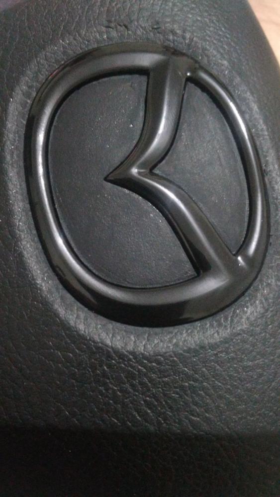

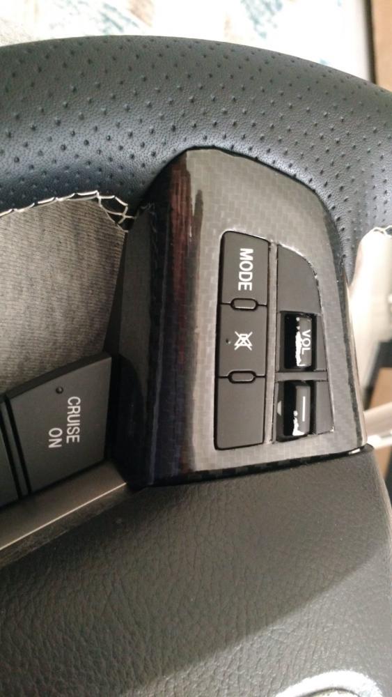

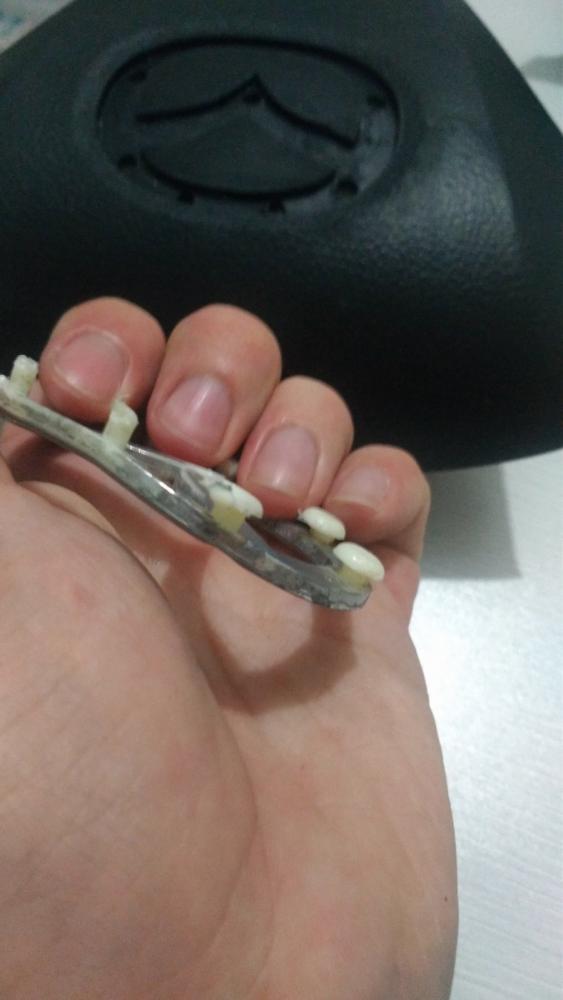

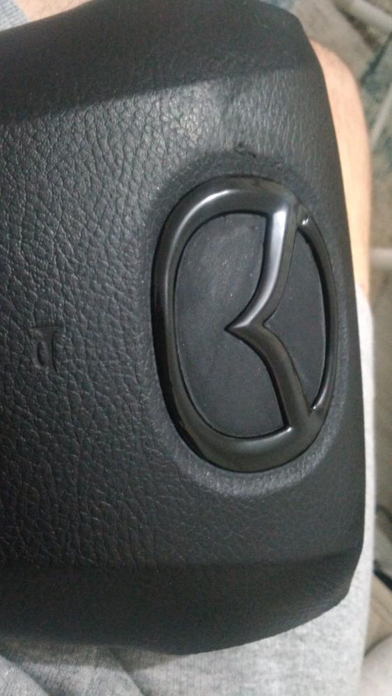

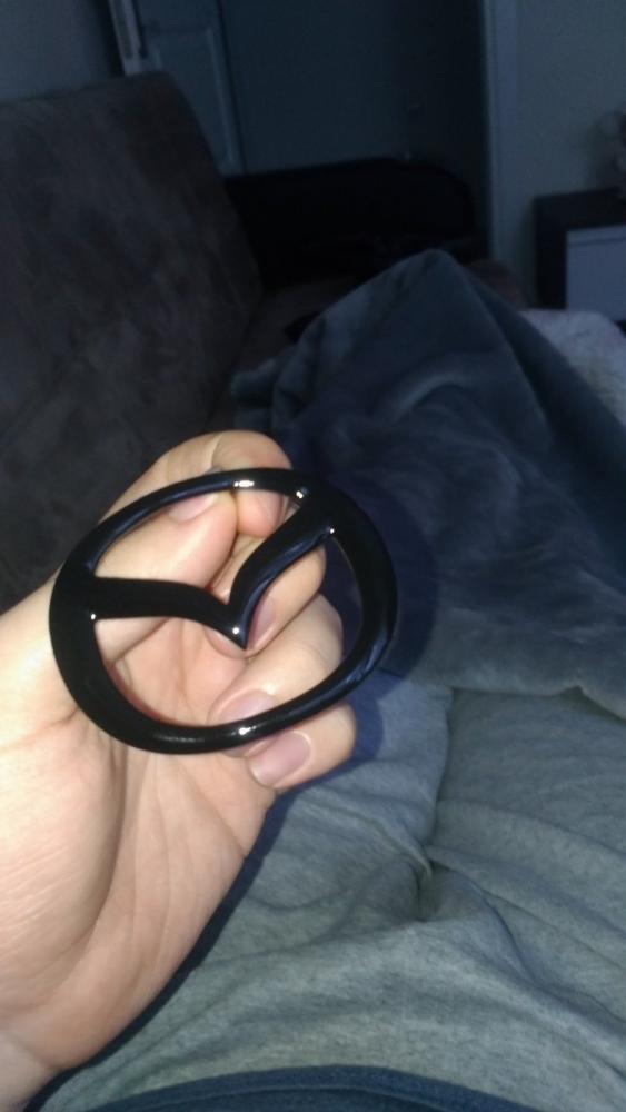

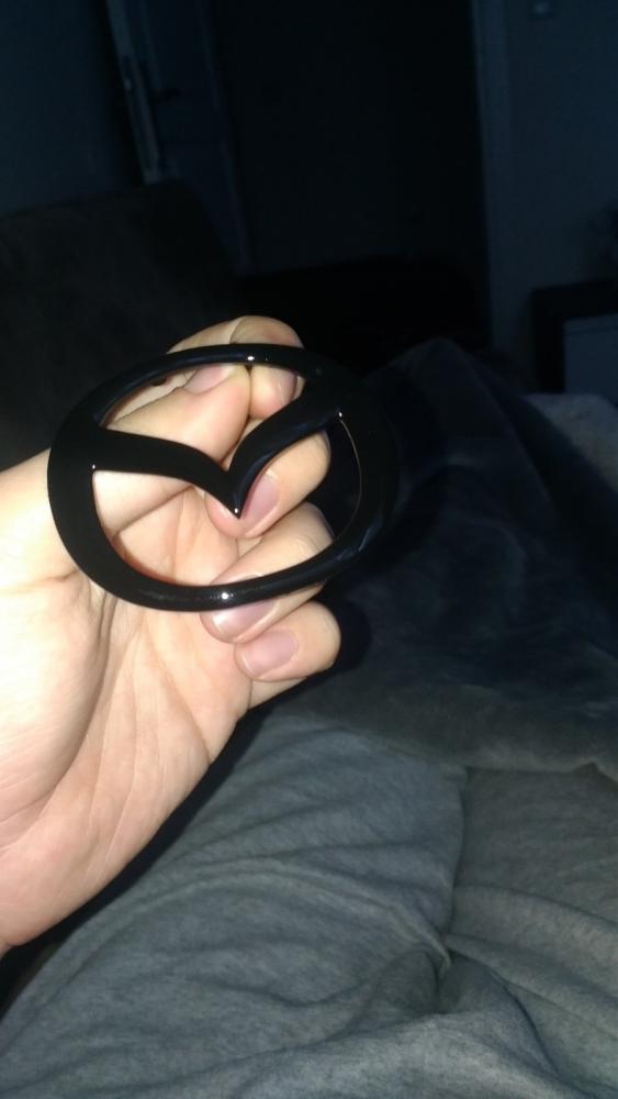

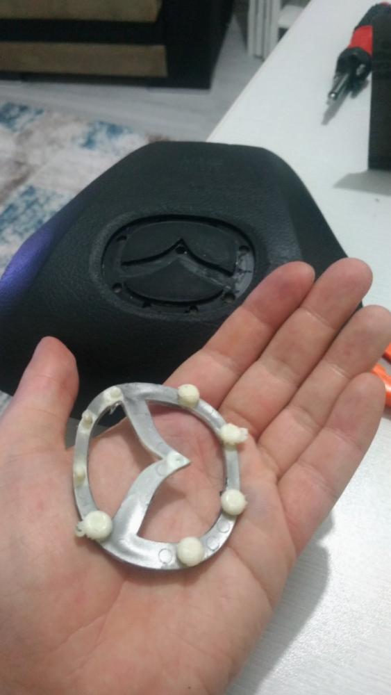

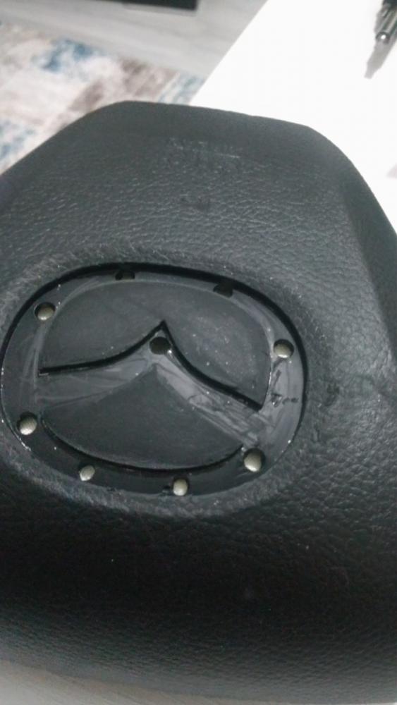

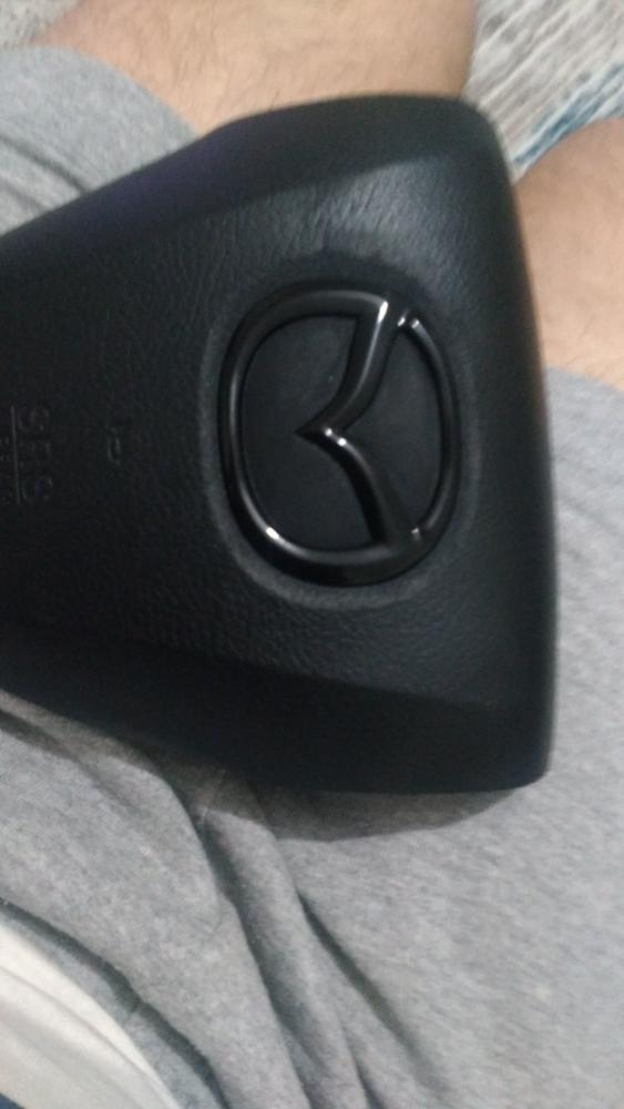

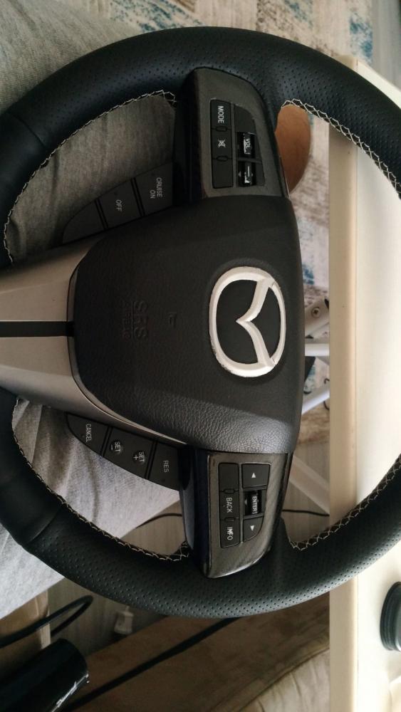

Sonunda boyayabildim. Logoyu sinirlenince söktüm. Çok ince bir şeyi sokup kanırtınca boşluk oluşuyor. O boşluğa da daha büyük bir düz tornavida sokunca gerisi geliyor. Sertçe çekince geliyor biraz zorlansa da. Arkasındaki tırnaklar da logonun kendisi de çok esnek, korkmayın. Logoyu çıkardıktan sonra boyamak çok daha kolay oluyor.
IMG-20180602-WA0003.thumb.jpeg.03238019b74c128ba9e1efbaf874d329.jpegIMG-20180602-WA0005.thumb.jpeg.15e8e632fec284703ca48c96d9f8d604.jpegIMG-20180602-WA0001.thumb.jpeg.89c2e5b578b471cedd8a391c313f404f.jpegP_20180602_225826_vHDR_Auto.thumb.jpg.c5b85b40093ca2138308252e85251f75.jpgP_20180602_225829_vHDR_Auto.thumb.jpg.4350efa02703674c7aa77da914fdd5ff.jpgP_20180602_225827_vHDR_Auto.thumb.jpg.7b710d32bd751b957457915184af699b.jpgP_20180603_195849_vHDR_Auto.thumb.jpg.4124618dcebee97fd6ab1ded65aefbca.jpgP_20180603_195856_vHDR_Auto.thumb.jpg.fb4a8445b4cb1036e23b33a92cc2903f.jpgP_20180603_195910_vHDR_Auto.thumb.jpg.b4677ea79b83b5b4140b07c63f1bc592.jpgIMG-20180603-WA0003.thumb.jpeg.a61fbac87d89bf00f633e4ec2248f75f.jpegIMG-20180603-WA0005.thumb.jpeg.400a68b9d8965a4c4f35010b765b90fa.jpegIMG-20180603-WA0007.thumb.jpeg.9c2480934e413202961f8a2ee761496b.jpeg
vethekim
Boya ne kullandın? Selülozik bazlı sprey boya mı?
Bir saat önce, vethekim :
Siyah plastik astar üstüne akrilik parlak vernik.
Ellerine sağlık Mutlu, Güle güle kullan. Logo da aynı sorun bende de var. Sinir bozucu bir durum gerçekten. Baktıkça insanın gözü takılıyor. :)
Bu arada fotoğraftan mı kaynaklı bir yanısma vs mi var bilmiyorum ama. Boyandıktan sonra bile o lekelerin dalgalanması var gibi gözüküyor. Şu an bende misal logo krom - bazı yüzeyler soyulduğu için sarımsı bir renk şeklinde. O soyulan sarımsı yüzeyler sanki boyanın altından belli oluyormuş gibi gözüküyor fotoğraflardan.
2 saat önce, İlhan :
Sağolasın İlhan abi. Fotoğraftan kaynaklı o. Yansımayı bilerek parlaklık belli olsun diye göstermeye çalıştım. Yüzey düzgün olmamış olabilir. Yoksa 5 kat siyah astar attım.
