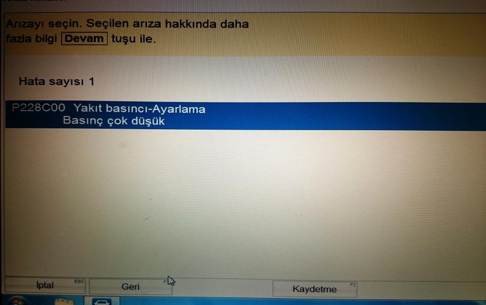

Arkadaşlar çok yoğun bir gün yaşadım. Mesajları gördüm ancak cevap yazamadım. Hepinize ayrı ayrı teşekkür ederim. Zaman ayrımanız, bilgi paylaşmanız, gerçekten hem moral verdi. Bir kez daha sizlerle olmaktan büyük keyif aldım. İnanın bu keyif paha biçilemez.
İş çıkışı Ford  özel servisi olan 20 yıllık bir dostum var. Sorundan bahsettim. Arabayı götürdüm. 3-4 farklı program ile baktı bir sonuç alamayınca sanayiden daha kapsamlı bir cihaz buldu. Fotoğraf da bulduğu hatayı paylaşıyorum.
Ufuk Değirmenci    167
Ufuk Değirmenci
İlk yaptığı gözlemde, büyük ihtimal turbo yada hortumlada bir arıza yok gibi görünüyor dedi. Daha sonra cihaz da bu arızayı tesbit etti. İlk aşamada yakıt filtresini değiştirelim. Daha sonra prosesi takip ederek. Arızayı giderelim önerisinde bulundu. Bana da makul geldi. Bu şekilde bakım ve onarım işlerine başlıyoruz. @Karsiyakaliozi kardeşim çok teşekkürler. @ibrasoft önerilerin için çok teşekkürler. Hata ararken senin değindiğin parçalar kontrol edilirken içim rahatladı :-) sağolasın. @İlhan sevgili İlhan, mazda yeni konusunda kesinlikle seninle hem fikirim. Bu arada biraz önce aracın 6 vitesli mi olduğunu sormuşsun onu fark ettem. Evet 6 vites. @ediz07 baskı balatada sorun yok. Ancak kontrolünü yaptıracağım. Hatta kampanyadan yararlanıp almayı düşünüyorum. Aracı alalı 14 ay oldu. Aldığım arkadaş ağır bakımları yapıldı demişti. Sırf içim rahat etsin diye inan onu da değiştirebilirim. Tesbitin için teşekkürler. @AKayhan, Kayhan bey, doğru söylersiniz. İnsan servise gidip, aracını gönül rahatlığı ile teslim etmek ister. Fakat Mazda Yeni gerçekten bir çok konuda sınıfta kalıyor. Hangi parçanın fiyatını sorsam hep yüksek fiyatlar alıyorum. Bekleme süresi vs. gerçekten insanı çok üzüyor. Belki benim kısmetsizliğimdir. Ama genelde bir şikayet var.

ibrasoft    288
ibrasoft
9 saat önce, Ufuk Değirmenci :
Geçmiş olsun. Umarım sadece filtre kaynaklı bir sorundur, değişimle çözersiniz.
Eğer yazılım kapsamlı ise filtre değişiminden önce ve sonra yakıt hattı basınç sensörü değerlerini okuyarak durumdan daha emin olabilirsiniz.
Araç iki farklı değer olarak okumaya izin veriyordu, 'istenen yakıt hattı basınç değeri' ve 'mevcut yakıt hattı basınç değeri' olarak. Bu iki değer birbirine çok yakın olmalı. Belirli bir tolerans değerinden sonra sıkıntıya yol açıyor, sizin başınıza gelen gibi. Filtre değiştikten sonra değerler birbirine yaklaşırsa sorunu bulmuşsunuz demektir.

Ufuk Değirmenci    167
Ufuk Değirmenci
Arkadaşlar,
13.Kasımda yakıt filtresini ve hava filtresini değiştirdik. Test etmeden paylaşım yapmak istemedim. Bugün itibari ile bir sorun görünmüyor. Bilgisayara bağlanıp hataları sildik. Önümüzdeki hafta kısmet olursa, hız sabitleyici taktırıyorum. Gitmişken son bir kontrol yapıp hata var mı yok mu kontrol edeceğiz. Hayırlı günleriniz olsun. İyi bir hafta sonu dilerim.
