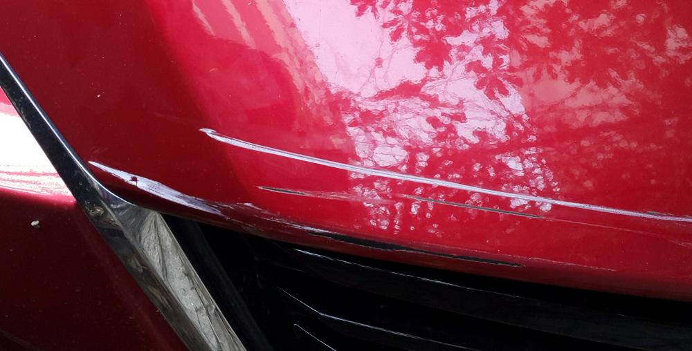

bugün eşim bir servis aracına biraz fazla yaklaşmış. araç manevra yapıp hareket edice de tamponu üstten çizmiş. siyah çizgiler boyanın tamamen çıktığı, plastiğin göründüğü yerler. beyazlar sanırım servis aracından kalan hatırat.
bu arada bi işlem falan yapılmamış ki zaten eşim olayı belli belirsiz fark etmiş ama eve gelince görmüş.
beyazları tırnakla falan biraz kurcaladim çıkmadı, derin çiziklere zaten yapacak bir şey yok. kendim bir pasta falan mı yapsam yoksa bi yere mi bıraksam bilemedim. plastik tampon dışında bir şey yok.  bu beyazları çıkaracak bi malzeme var mı tiner vs gibi?
teşekkürler
dr_azoom    140
dr_azoom
@Katil Balina cok geçmiş olsun , tampon üst plastiği aynı renkte yenisi ile değişim yapabilirsiniz , boya - tamir - macun fln olmasın derseniz

Geçmiş olsun.önce pasta.sonra rütuş.servisten isteseniz verir belki boyayı.rütuş yapacak kadar.

41V renk  rütuş kabul etmiyor su bazlı boya olduğu için

Servisten direk yanıt almışsınız. Hazır Ankara'dasınız bir uğrayın derim. Ben kendim kendi aracımda rötuş sonrası maket bıçağı ile düzeltip 2000-2500 zımpara geçip pasta yapıyorum. Jilet gibi oluyor.

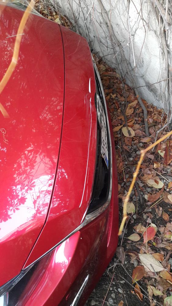

bugün bahsi geçen olay sonrası istanbul'dan bir arkadışım gelince  kendisini  havaalanınan alayım diye siteden geri geri çıkarken bir de bu oldu.
kapi açıp kapama bariyeri sensörünün yağmur korumasına vurdum.

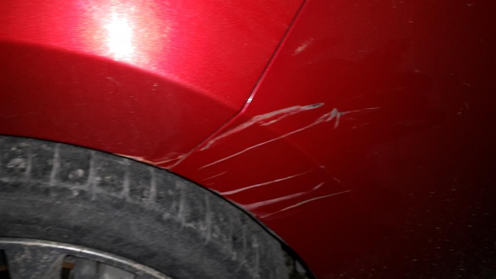

Çok geçmiş olsun. Aksilikler peşinizden geliyor. Daha beteri olmaz inşallah. Şanslısınız ki hep plastik parçalara denk gelmiş. Hoş son fotonuzda biraz metale de sürtmüş ama yapacak bir şey yok. Daha ciddi şeyler olmasın yeter ki. Ön tampondaki beyazlar pasta ile her türlü çıkar ama bir çukurluk ve siyah izler kalacacaktır. İşin güzel tarafı sadece o çizilen parça direk yerinden çıkıp boyanabilir ya da yenisi ile değiştirebilir yalnız arka tampon için pek bir umut yok gibi gözüküyor :(

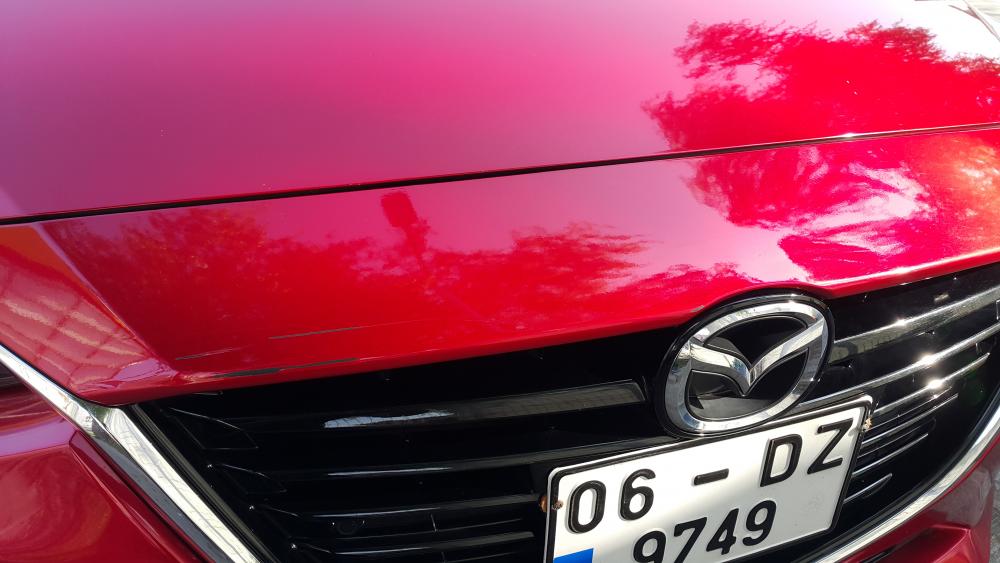

ne yaptıysam beyazlar çıkmadı ama en son meguiars plastix vardı onu deneyince çıktı. son durum bu;
benim yaptığim kazaya boya ve rötuş lazım.  sağolsun @dr_azoom arkadaşla gerekirse görüşeceğim. boya ve rötuş işine o zaman bakabiliriz.
(bu arada tamponun geometrisi biraz kaymış gibi)
teşekkürler

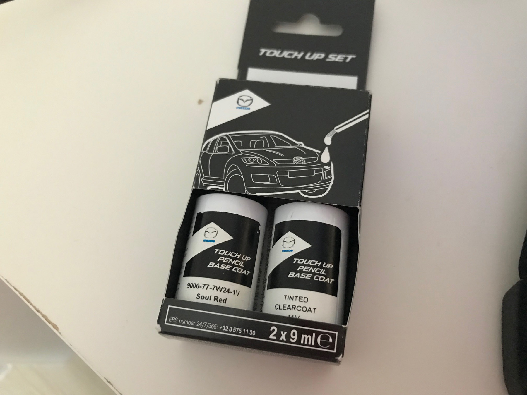

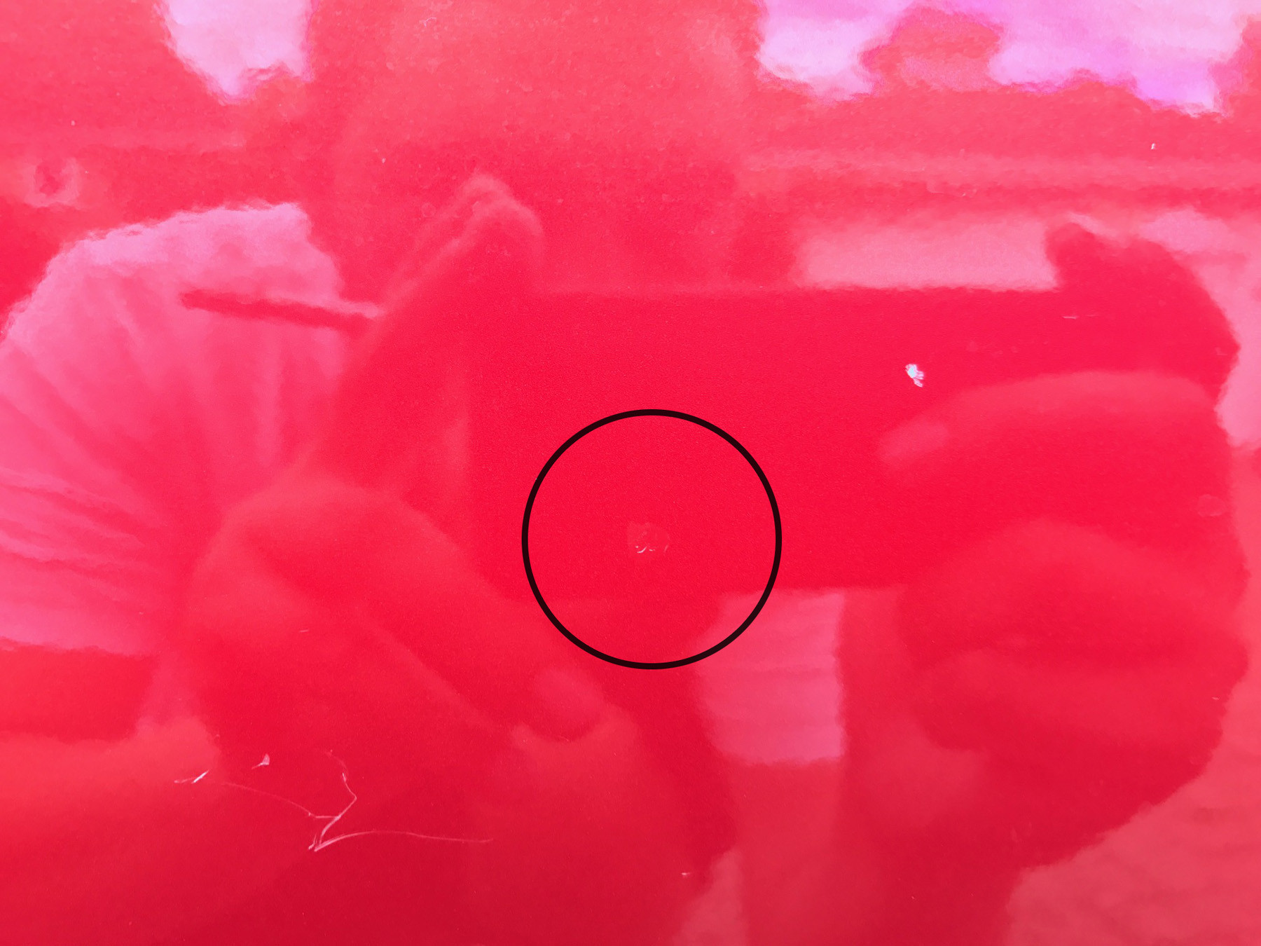

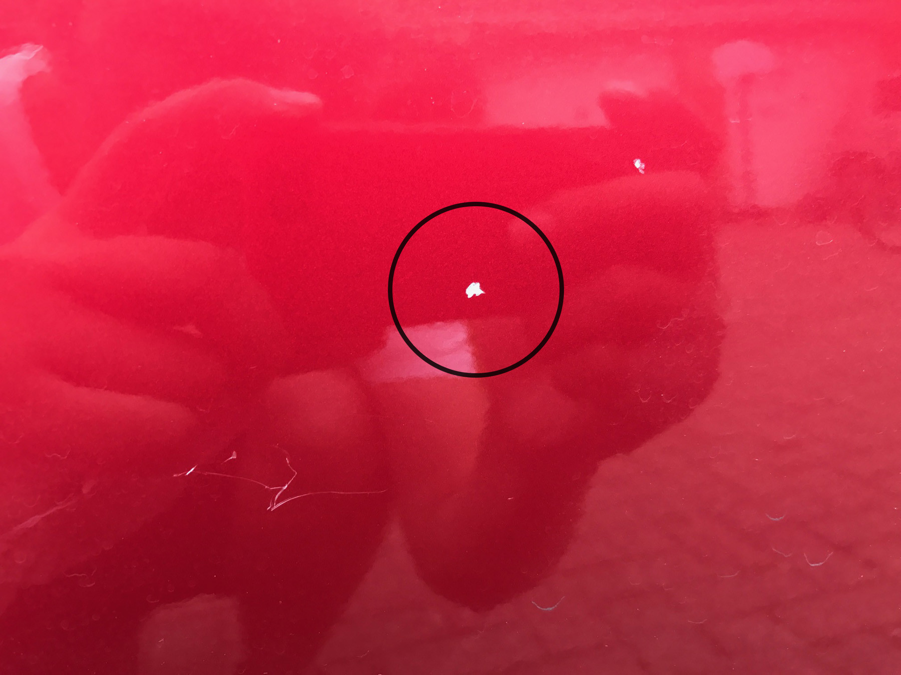

Kalıcı bir çözüm bulana kadar rotüş boyası kullanabilirsiniz. İngiltere'deyken ben orjinal Mazda rötüş boyası alıp aşağıdaki arkadaş üzerinde denemeler yapmıştım. Sonuç gayet tatmin edici diyebilirim.
Boya bu:
Öncesi:
Sonrası:
Deneme tahtası:

hocam bunu türkiye'de bulmak mümkün mü, servise mi sorsak? bu benim isimi görür gibi
