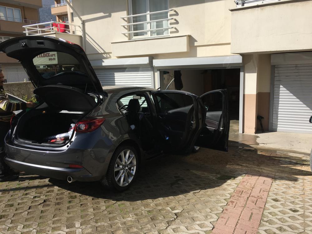

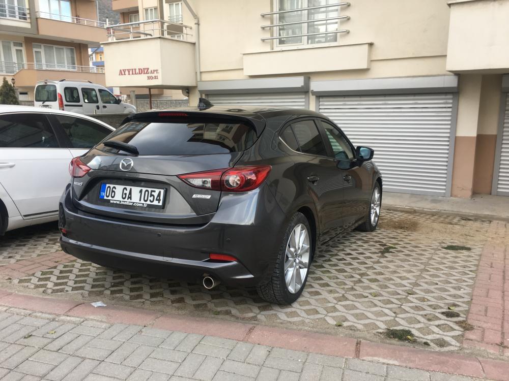

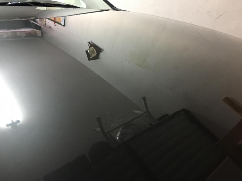

Boya yeniyken seramik kaplama uyguladık bugün.Nanolex önerildi.seramik kiti 320 tl ye aldım.
uygulama basit mi?ciladan bile basit.ama boya yüzey düzgün olmak şartıyla.

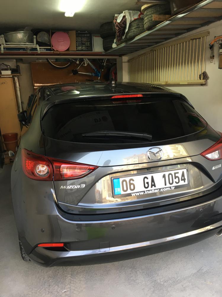

Tam kuruma için 12 saat istiyor.bekletiyoruz bakalım garajda
  • Beğen 3
Tesekkür ediyorum.

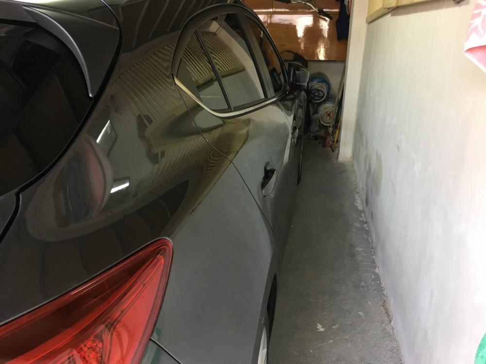

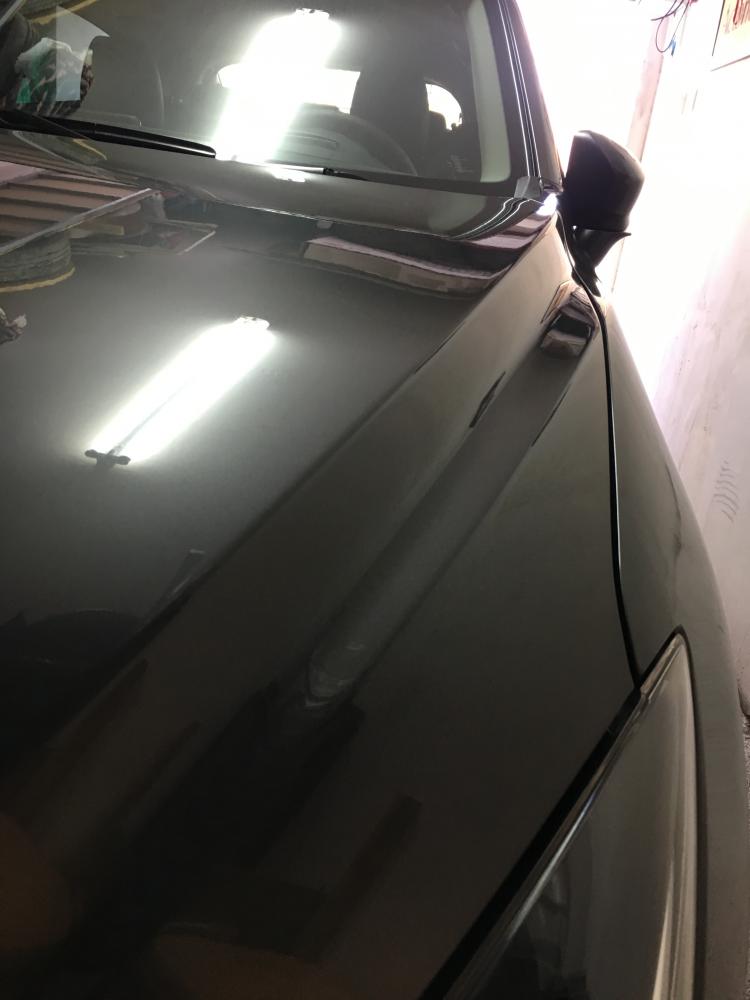

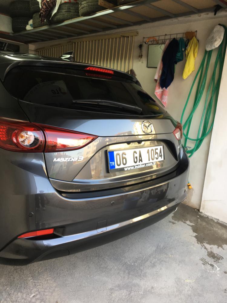

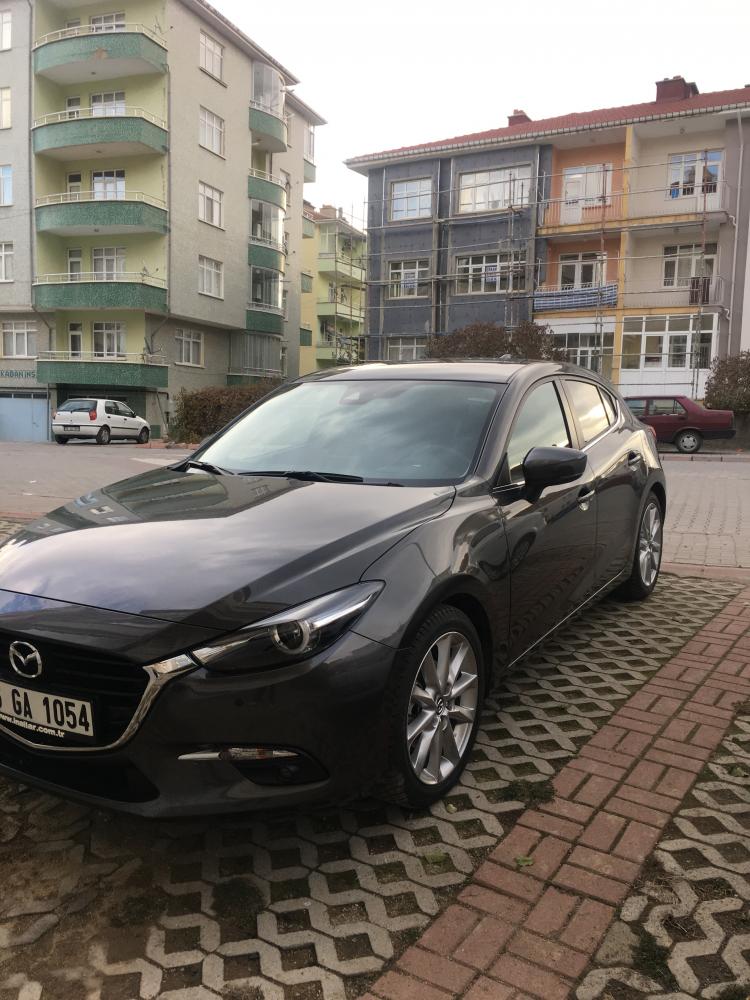

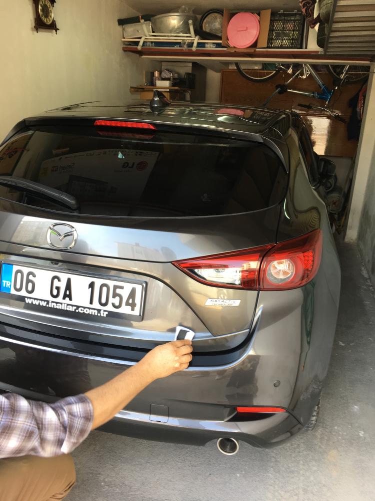

bunlarda sabah ki durumu.su testini yaptık.çok başarılı.su testinin videosunu da yüklemeye çalışacam.
  • Beğen 6
Tesekkürler.
söylendiği gibi 2 yıl falan gidebileceğini düşünmüyorum.
ve bence uygulama yapılırlen 2-3 kat uygulanmalı.2 kat uyguladığım kaput çok daha iyi oldu
