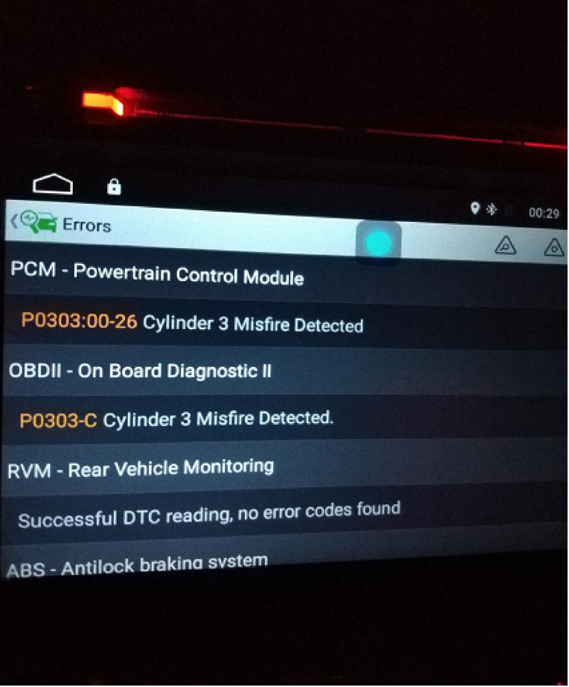

Dün akşam hareket halindeyken motor arıza lambası anlık yandı ve söndü.
Forscan'den ne olup bittiğine baktım.
Resimde ki arıza kodu loga girmiş.
Sebep sonuç ilişkisinde irdelediğimizde şöyle veriler ortaya çıkıyor.

Sanıyorum, servisler bu tür sorunlarının sebebine nokta atışı yapabilsin diye P0303 (Genel 3. Silindir Ateşleme Hatası) sonuna :00-xy gibi rakamlar veriliyor.
Yani sonda ki 00:26, ateşleme sitemine mi , kötü yakıta mı, exhaut valve mi işaret ediyor bilinse nokta atışı yapılabilir.
Belki de 26 kere misfire yaptığına işarettir, bilemiyorum. Sallıyorum.
Velhasıl, şu an için bir sorun sıkıntı yok, içimden bir ses 'egzoz süpapları seni andı' diyor.

Titreme var mı rölantide?
Yok, motor arıza ışığı da yanmıyor zaten.
Log'dan da sildim DTC'yi, tekrarlayıp tekrarlamayacağını takip etmek için.
Beyin anlık ateşleme hatası algıladı, en iyimser ihtimalle buji veya yakıt diyorum.
Kodun sonunda ki 00:26'nın açılımını bilsek, daha kolay bir kanıya varacağız aslında.

Bu p0303:00-xy gibi, boyle detaylı kodlar hakkında bir bilgin var mı?
Son rakamların hikmeti ne ola?
Zealot    1.865
Zealot
son rakamların bi hikmeti yok
Yakıt tan, veya zengin karısından, birden ateşleyememis,  takılma. Bak keyfine.  Çünkü yapacak bir şey yok,  arıza lambası tekrar tekrar yanarsa,  arıza sıklaşırsa,  o yazan liste, tek tek kontrol edilir.
Tekrar olursa gel ne yapmamız gerekiyor sırasıyla basitten zora doğru anlatırım

Dün lamba yine yandı bu sefer sönmedi. Kodun sonunda sayı yerine harf vardı. AE diye.
DTC'yi sildim, az önce iridyum bujiler servisten aldığım densolarla değişti, bir de 1. silindirde ki bobinle 3 silindirdekini yer değiştirdik.
Birkaç seferdir de geç marş alma durumu var.
Bana subaptan kaynaklı gibi geliyor ama 3. silindir arıza lambası tekrar yanarsa bakmami tavsiye ettiğin başka bir yer var mı?

muhtemelen  silindir 1 arızası verir bu sefer...
 o bobin eskidiği için  yüksek oktanlı  lpg yi biraz zor yakıyordur...  bobin değişir düzelir..

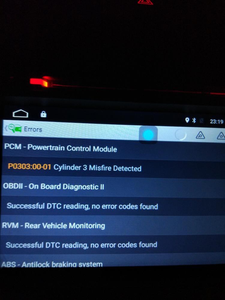

quiteguide    365
quiteguide
Bu veled yine belirdi.
Sorun buji ya da bobin değil demek ki.
Motor onumdeyken soldan sağa 3. bobin değişmişti.
Önceki kodla arasında ki tek fark son rakam, bir de arıza ışığı yanmıyor.
