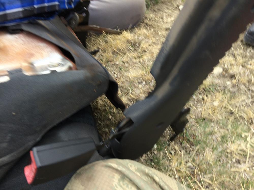

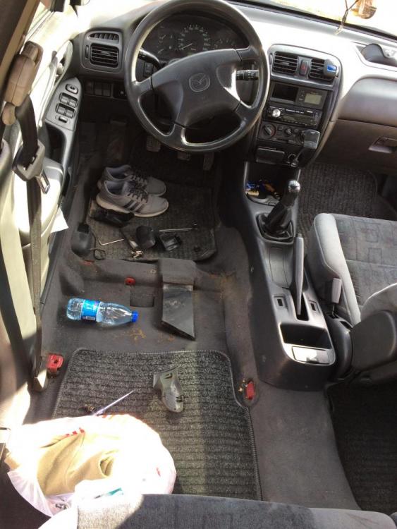

Pazar günü güneşli yazdan kalma bir hava vardı, piknik ve Havalı silah atıcılıgı için gittigimiz mekanımızda koltuk işini aradan çıkartalım bi dedik.
Önceden yaglayıp yumuşattıgım koltuk vidaları kapalı agız 14-15 ile kolayca acıldı.
koltugu kucakladıgımız gibi cıkarttık.

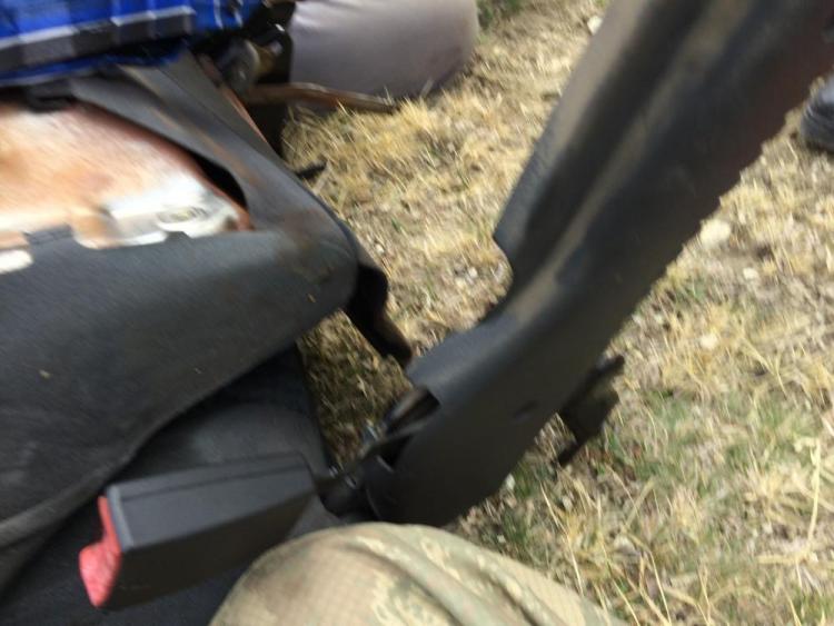

Koltugu yanlardaki (yaslanıla kısım ve altta olan) vidalarından gevşettik. el girecek kadar actık ama nafile.
Tamamen sökmek zorunda kaldık. tecrübe olacak ya. Aslında işimize yaramayacak yerleride söktük.
Bildigin tam takır kaldı koltuk.

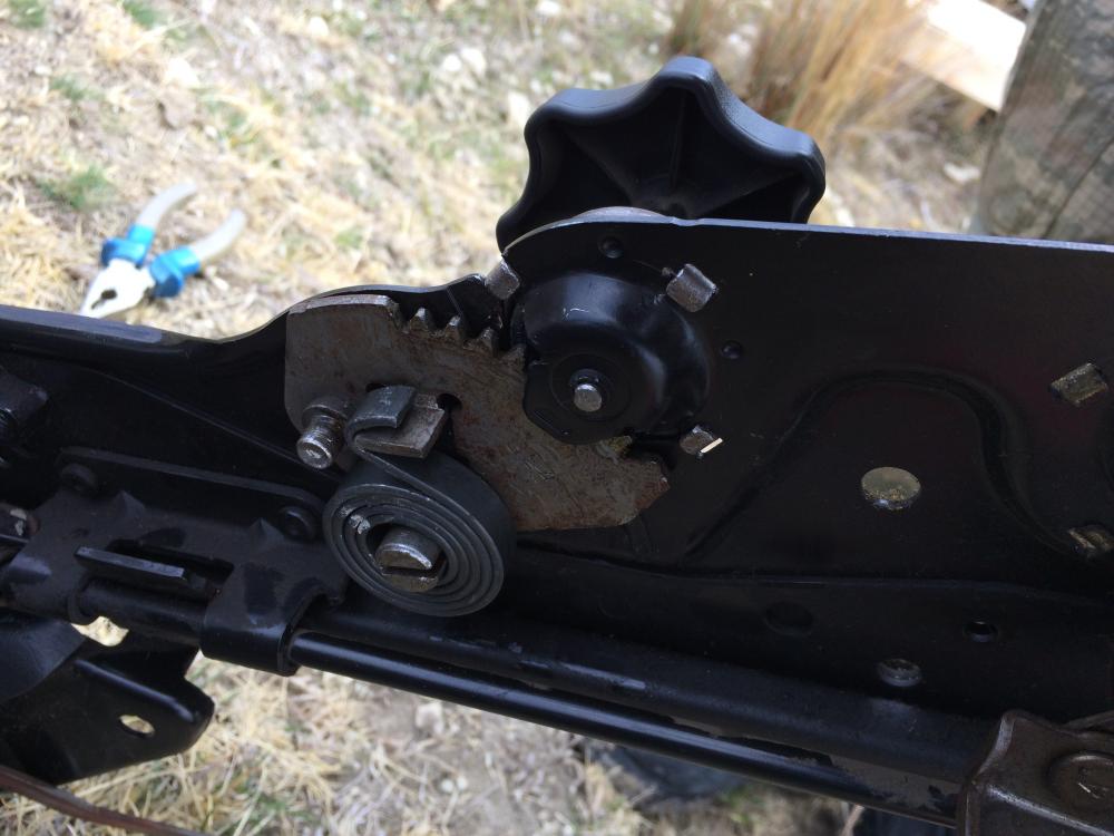

Esas mekanizmaya geldigimizde zemberegi cıkartmak kolay oldu ama takması bizi ugraştırdı.
Sorun nerdeydi?

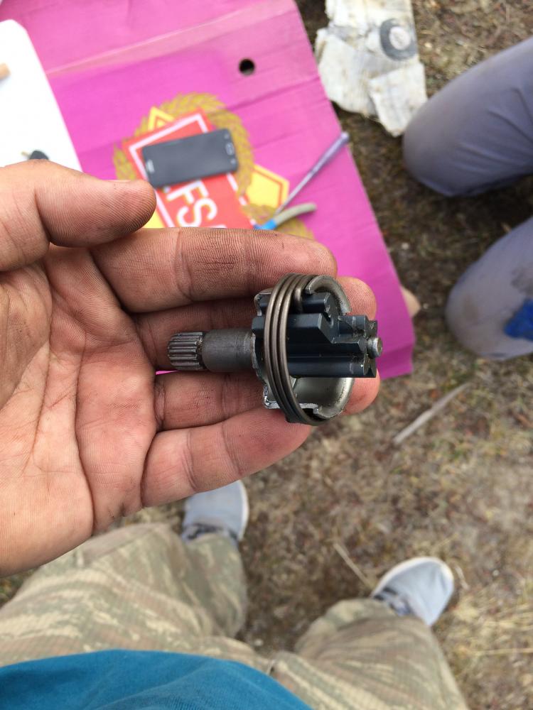

Koltugu indiren ve kaldıran iki tane zemberek var koltugun altında.
Zemberekler çelik olmasına ragmen kaldıran kısmın ucu kırılmış.
Yeni zemberek büktürecegiz diye düşünürken, agzı kötülemiş karga burnu ve iki pense yardımıyla iki adam gücüyle büktük. çoook ugrastırdı.
Tamam büktük halloldur derken, zemberekler üst üste mekanizma içerisine oturtmak gerekiyor. meger işin en cafcaflı kısmı oymuş.
Koltugu sökmesi takması 15 dakika ama iki zembereyi üst üste koyup mekanizmaya takması 45 dk sürdü.

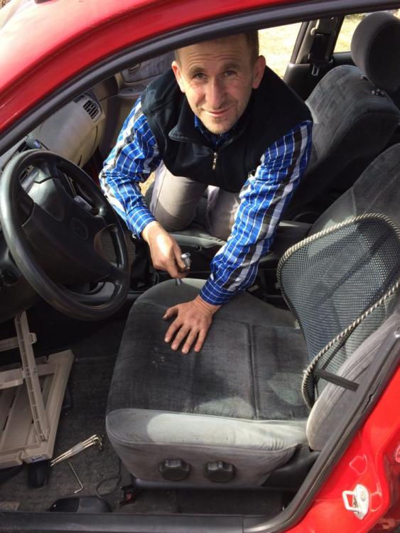

Bütün aksamları takıp kontrol için koltugu test ettik.
Sonuç Başarılı :huhuu::harika::harika::harika:Tamam büktük halloldur derken, zemberekler üst üste mekanizma içerisine oturtmak gerekiyor. meger işin en cafcaflı kısmı oymuş.
Basit birşeyi yapmış olsakta zemberekeleri sıkıştırıp mekanizya sokunca sevinç narası atıp Bakır semaverde demledigimiz çaydan 1-2 bardak içtik.
Gerisi kolaydı çünkü.
Sonuç Başarılı :huhuu::harika::harika::harika:Koltugu araç içine evlat edasıyla getirip soktuk. vidaları sıkıp kapaklarını taktık.
