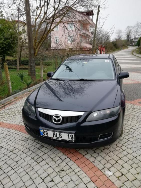

1.Nesil Mazda 6 Kısa Far Aydınlatması
Kerem-81
2. El aldığım 2006 model Mazda 6 nın kısa farlarının aydınlatması çok az, mercekde baya sararmış. Biraz araştırdığımda farın içini temizlesek, led taksak olur diyende oldu hiçbir işe yaramaz diyende oldu. Kısa far ampullerin daha güçlüsünü takalım diyende oldu yalnız bu sefer başka sorunlar çıkarır diyende oldu. Bu kısa far sorununu nasıl halledebilirz bilgisi olanlardan yardım bekliyorum.

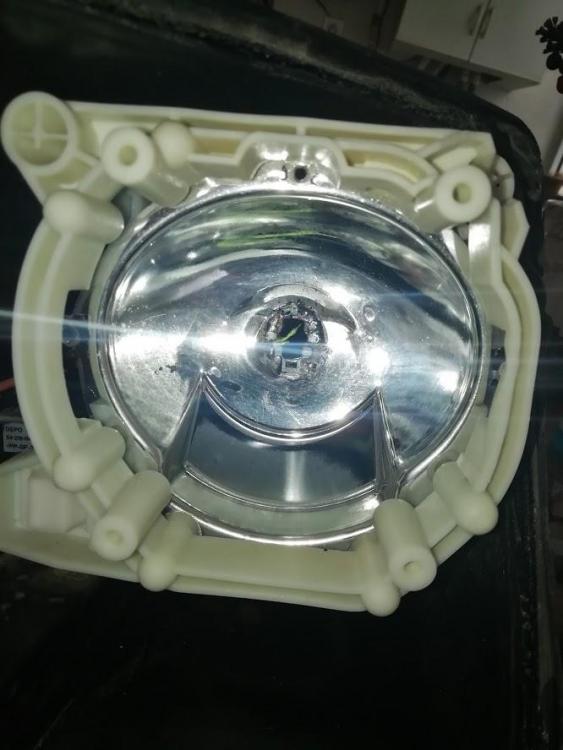

farları içten dıştan temizletin..   yeterli.
oraya led ampulü zor girer.  girsede led in aydınlatması iyi değil.
xenon düşünebilrsiniz ama muayeneden geçerken sök tak yapmanız lazım.. ve kaliteli kit almanız lazım. yoksa aracın kapı beynini bozar.
hepsinden önce farları temizletin içerideki ayna tozlanmıştır

Farlarda dıştan biraz sararmada,  çizikler var. Bi ustaya getirdim içten temizletsende fazla farketmez dedi. Led takılıyor ama farın kapağını delmesi gerekiyor, onuda ben istemiyorum. Bi temizletip denicem artık. Farları almak için tampon sökülmesi gerekiyor yoksa kendimde yaparım. Aşırı derecede sök tak merakı var maalesef. Yerim olsa tamponuda sökerim de yer yok :)

Dostum, farin içinde, mercek ve ayna var..
O ayna sıcaktan toz tutuyor
Mercekin arkası da tozlaniyor. Yani farı açmak önemli....

Açtırıp temizleteceğiz o zaman başka çare yok. Üzerindeki lambalar kalsınmı üstadım,değiştirmeye gerek yokmu.
Zealot
lambaları çıkarıp baktığında anlarsın. kararmışmı eskimiş mi..   1 tanesine sıfır takıp karşılaştırabilrsin sağı solu..
