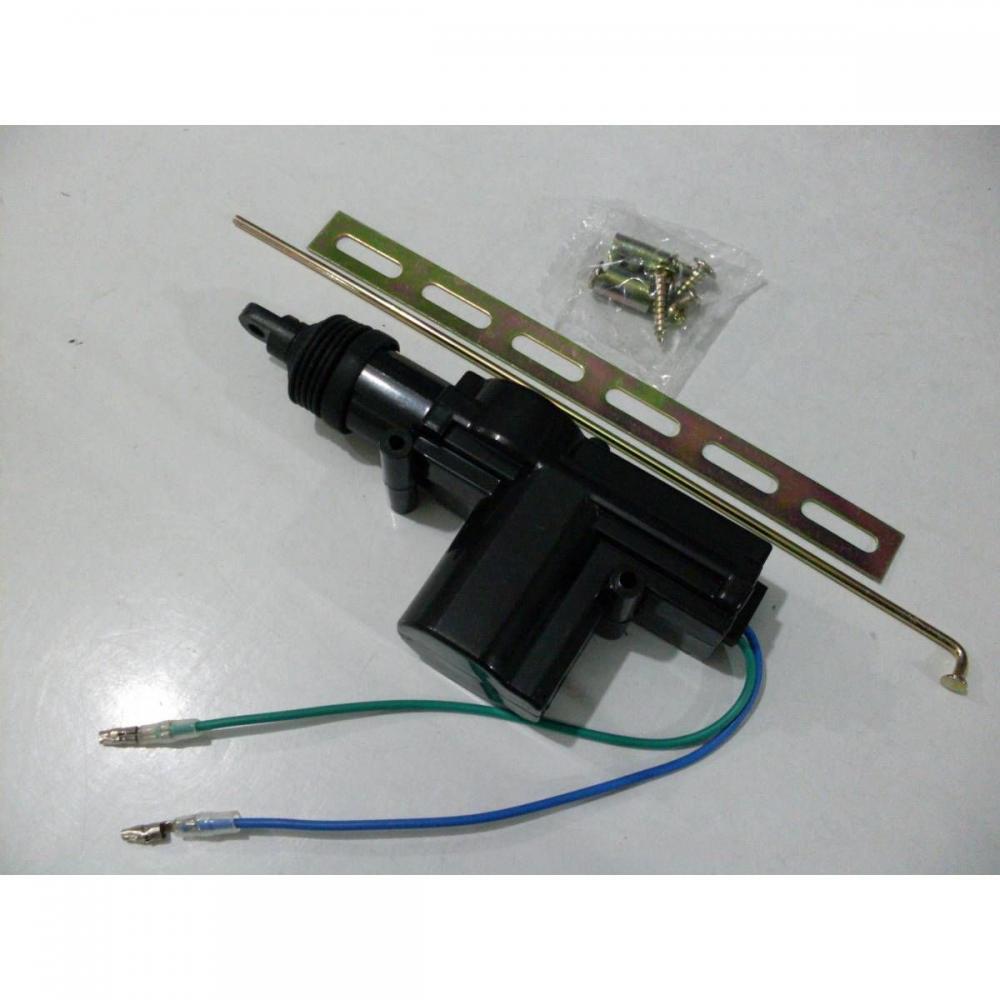

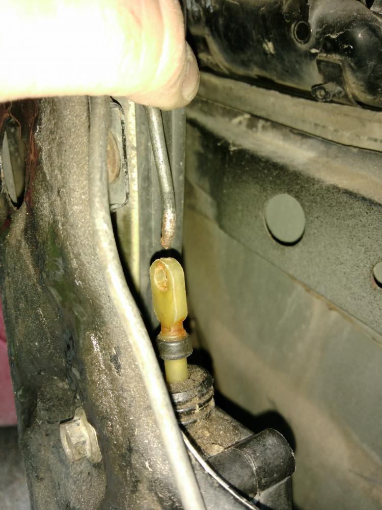

Öncelikle selamlar arkadaşlar. Resimdeki gibi motor ile kapı arasındaki bağlantı koptu acaba nasıl bağlantı yapabilirim diğer resimdeki yeni kilit motoru alsam yanında verdikleri bağlantı levha iş görürmü?

Orijinali nasıldı? Örnek bir foto olursa daha iyi yorumlanabilir. Göründüğü kadarıyla bisiklet jant telini şekillendirerek daha güzel bir şeyler yapılabilir sanki. bağlantı yerleri de yuvarlak fiberlerle desteklenebilir. Sonuçta temelde hareketli kısımın hafif olması istenir.

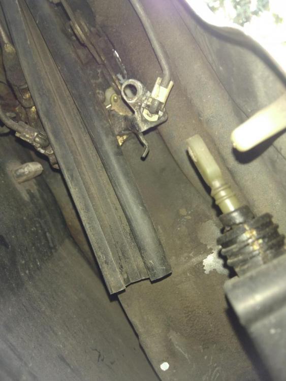

Yabancı alışveriş sitesinde resimdeki  fiyatlı olan bizim mazdaların orjinal parçasıdır arkadaşlar diğer resimler ise benim  arka sol kapıdan ve konuyu ilk açtığımdaki kapıda ön sağ kapı demir parça küflendiği için zamanla kopup kısaldı nasıl bir bağlantı yapabilirim iyi çalışmalar

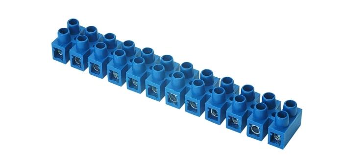

biyoserkan
